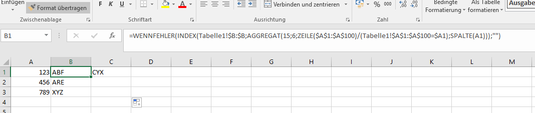

Hola,
=WENNFEHLER(INDEX(Tabelle2!$B:$B;AGGREGAT(15;6;ZEILE($A$1:$A$100)/(Tabelle2!$A$1:$A$100=$A1);SPALTE(A1)));"")
nach rechts und nach unten ziehen.

Es sei ergänzend der Hinweis gestattet, dass die Ausgangsdaten im Tabellenblatt!1 stehen, und die neue Tabelle im Tabellenblatt zwei, dazu müsste dann folgendes gemacht werden:
  • die Personalnummern kopieren und Duplikate entfernen (unter Daten -> Duplikate entfernen)
  • in der Formel Tabellenblatt2 mit Tabellenblatt1 ersetzen
Ansonsten passt die Lösung von Steve...PIVOT kann das nicht, da es keine reinen Zahlen sind (zumindest habe ich es nicht hin bekommen)...
