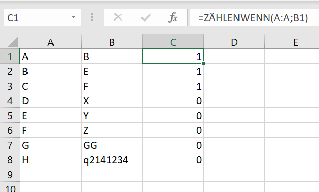

Mach das doch mit einem Verweis. Sprich du sortierst Spalte A und B aufsteigend. In Spalte C machst du den Verweis und suchst in Spalte A nach dem Wert aus Spalte B. Wenn der drin ist, füllst du die Spalte mit einem Zeichen. Danach kannst du nach Spalte C filtern und alle leeren Zellen anzeigen lassen. Diese Werte sind dann nicht in beiden Spalten vorhanden.
EDIT:
Geht sogar mit Zählenwenn. Einfach in Spalte A den Wert aus B suchen und dann gibt er dir ne 1 zurück, wenn der Wert drin ist... Danach Spalte C als Filter reingehauen und gut ist.
Geht sicher auch eleganter, sollte aber so klappen.

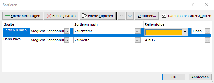

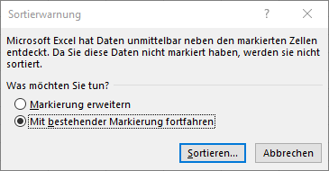

Du kannst wenn du je eine Spalte anwählst und mit
nur die Spalte sortieren:
Danach einfach zwei Sortierbedingungen hinzu
Somit sortiert er dir jetzt die linke Spalte nach Farbe und dann nach Zellwerte A-Z.
Das gleiche machst du mit der rechten Spalte - somit hast du die gleichen Werte nun alle nebeneinander.
Ich hoffe das ist was du suchst.

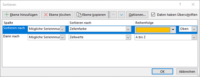

adnigcx schrieb:
Ich hab das jetzt nochmal neu formatiert.
Du kannst wenn du je eine Spalte anwählst und mit Anhang anzeigen 1420897 nur die Spalte sortieren:
