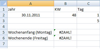

Kann man jetzt noch das ganze so optimieren, dass ich das Jahr und dann auch die KW automatisch mit anpassen kann?
Denn so wie es auf der verlinkten Page ist, muss ich ja immer die KW und irgendwann mal das Jahr manuell ändern.
Ich hätte ja mal spontan versucht das eingeschriebene Jahr 2011 durch "=heute()" zu ersetzen, aber dann kommt die Fehlermeldung Zahl?!.
Edit:
Ich habe es fast geschafft.
Zur Erklärung.
in A2 steht "=HEUTE()" und ist als Datum formatiert
in B2 steht "=KÜRZEN((A2-WOCHENTAG(A2;2)-DATUM(JAHR(A2+4-WOCHENTAG(A2;2));1;-10))/7)"
in B5 steht "=DATUM(A2;1;1)+(B2-WENN(WOCHENTAG(DATUM(A2;1;1);2)>4;0;1))*7
+C2-1+1-WOCHENTAG(DATUM(A2;1;1)
+(B2-WENN(WOCHENTAG(DATUM(A2;1;1);2)>4;0;1))*7;2)"
B5/6 sind als Datum formatiert
Damit wird das aktuelle Datum und die KW automatisch angepasst. Dann geht aber wiederum die Montags- bzw. Freitagsausgabe nicht mehr.
Es kann aber nicht mehr viel falsch sein.
Edit2:
Ich habe es jetzt wie auf der Seite gemacht http://ms-excel.eu/formeln/beispiel-formeln-datum/excel-erster-letzter-tag-von-kw.html
Ich habe lediglich noch das Jahr händisch einzutragen. Das kann man verschmerzen. Wenn jemand noch ne Idee hat, dass das auch noch automatisch geht, dann wäre ich durch.
Habe zusätzlich zu der Lösung aus dem Link eine Zelle mit "=Heute()" und die KW Berechnung die ich oben schon geschrieben habe.
