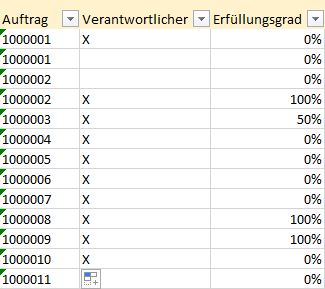

Sooo nochmal zusammengefasst,
ich habe insgesamt 12.000 Aufträge, es kann hier zu Doppelungen kommen da manche Aufträge von mehreren Mitarbeitern durchgeführt werden, dass heißt die Auftragsnummer kann mehrfach vorkommen, da jeder Mitarbeiter den Auftrag zurückmelden muss.
Wenn Auftrag 1000001 durch zwei Mitarbeiter durchgeführt wurde und dementsprechend doppelt aufgeführt ist, ist einer der beiden Mitarbeiter der Verantwortliche, es gibt jeweils immer nur einen Verantwortlichen pro Auftragsnummer.
Bei jedem Mitarbeiter ist ein Erfüllungsgrad hinterlegt,
dieser variiert von 0-100%
Das heißt wenn ein Auftrag mehrfach auftaucht dann ist nur derjenige Auftrag interessant, bei dem der Mitarbeiter der Verantwortliche ist (Verantwortlicher=X), ist er Verantwortlicher und hat einen Erfüllungsgrad von 100% dann soll 1 herausgegeben werden, ansonsten 0

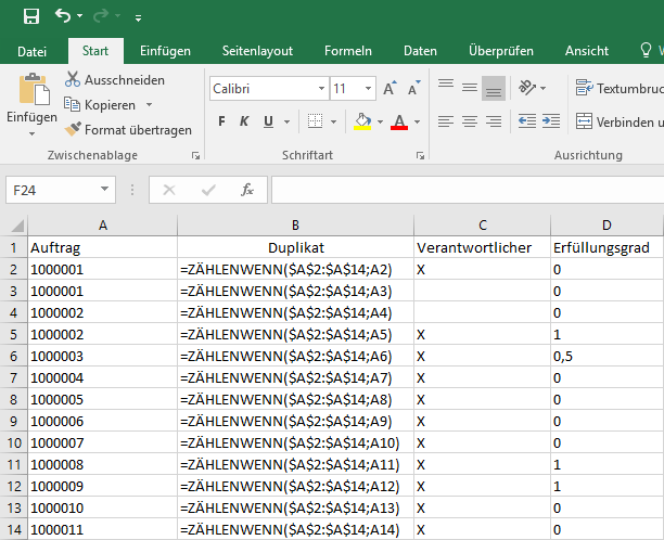

Duplikate markiert und löscht Excel zwar ab 2013, für den Zweck hier brauchen wir aber ZÄHLENWENN. Ich würde erst mal mit einer Hilfsspalte zwische der ersten und zweiten Spalte arbeiten, in die bei Dopplung einer Auftragsnummer ein x eingetragen wird und die ansonsten leergelassen wird.
Die Ergebnisse in Spalte B sind hier 2 bei einer Dopplung und 1 wenn keine Dopplung.

Die Spalte B im Screenshot ist die Hilfsspalte.
Macerkopf schrieb:
wo gibt denn die Formel ein X aus bei einer Doppelung?
Die Formeln in Spalte B geben wie im letzten Satz von #11 geschrieben kein X aus, sondern mit den Werten aus dem Screenshot im Moment nur 1 und 2. Ist ja auch logisch, ZÄHLENWENN zählt eben, wie häufig ein Ausdruck in einem bestimmten Zellbereich vorkommt, und weil die Auftragsnummern in Spalte A entweder 1 Mal oder 2 Mal vorkommen, sind die Ergebnisse eben 1 oder 2.
Das ist aber nur der erste Schritt auf dem Weg zu deiner Lösung.
Macerkopf schrieb:
Wenn ich die Formel eintrage passiert garnichts.
Die mußt du natürlich an deine Tabelle entsprechend anpassen. Die Formel in Zelle B2 im Screenshot zählt, wie häufig der Ausdruck aus Zelle A2 im Bereich von A2 bis A14 vorkommt und schreibt das Ergebnis in die Zelle B2.
Die Formel dient nur der Ermittlung eines Duplikats, weil das ja deine erste Voraussetzung ist („Wenn Auftrag 1000001 durch zwei Mitarbeiter durchgeführt wurde und dementsprechend doppelt aufgeführt ist, ist einer der beiden Mitarbeiter der Verantwortliche, es gibt jeweils immer nur einen Verantwortlichen pro Auftragsnummer.“)

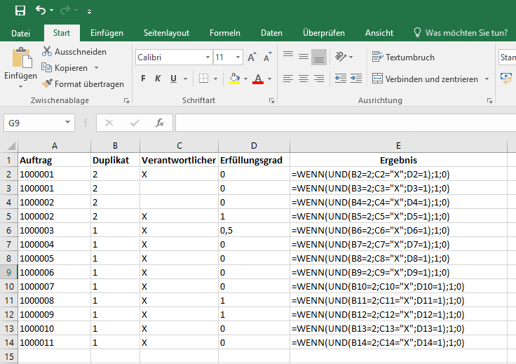

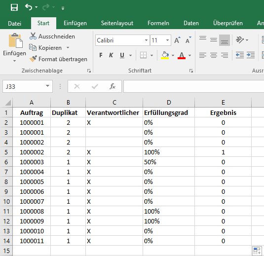

Sou, Ergebnis steht. War auch nichtmal so schwierig.
Die Formel in E2 prüft erst, ob der Auftrag ein Duplikat ist, (B2=2) und danach, ob die zugehörige Zelle in Spalte C ein X für den Veranwortlichen hat (C2="X") und als letztes, ob der Erfüllunsggrad 100 % ist (D2=1). Bei der letzten Prüfung mit der Formatierung aufpassen, weil Excel eine Eingabe mit Prozentzeichen in eine Dezimalzahl umwandelt. Aus 100 % wird 1, aus 50 % wird 0,5 usw. Nur wenn alle drei Bedingungen wahr sind, schreibt die Formel eine 1 in die Zelle in Spalte E, ansonsten eine 0. Das ergibt:
Jetzt mußt du es nur noch an deine Tabelle anpassen. Bekommst du es nicht hin, lad eine anonymisierte Version hier hoch, die du wieder mit deinen Werten befüllen kannst.
