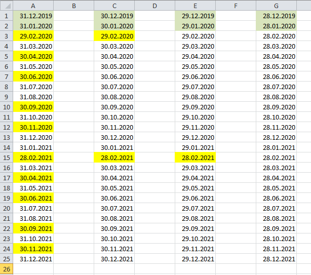

Also beim Autofüllen funktioniert es doch, ich habe mal eine Übersicht angehängt was passiert, wenn man die ersten zwei Zellen jeweils vorgibt und dann runterzieht:
Reaktionen: Gee858eeG
