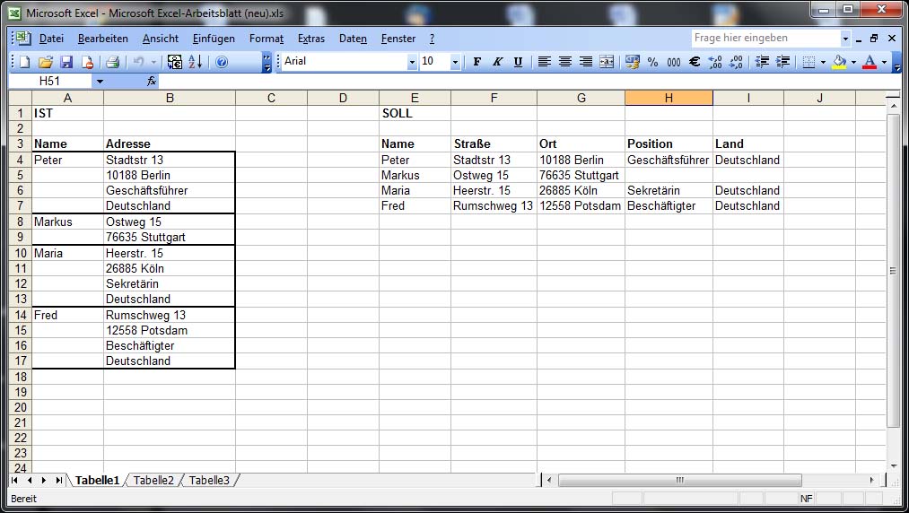

Gibt es bei Excel eine Funktion der formatbedingten Formel?
Ich möchte eine Formel aufstellen, die besagt, wenn die Zelle durch einen Rahmen begrenzt ist, dann mache XY. Hintergrund ist, dass ich eine Tabelle mit vielen Adressen habe in denen ein Adressatz immer aus drei bis sechs Zeilen besteht in denen sowas wie Str, PLZ,... steht. Die Anzahl der Zeilen ist immer unterschiedlich, wegen unterschiedlicher Adressinformationen. Die einzige Möglichkeit die ich erkannt habe die einzelnen Adressätze abzugrenzen, ist dass nach jedem vollständigen Adressatz eine dicke Rahmenlinie kommt.
Ich möchte das ganze jetzt so formatieren das ein Adressatz immer aus einer Zeile besteht, die jeweils eine Spalte für die Daten (Str., PLZ, Land,...) hat.
Wer kann helfen?
Vielen Dank.
Ein Bild sagt mehr als 1000 Worte.
Hier habe ich IST und SOLL Zustand.

Bei mir Excel 2003 gibt es unter Format die bedingte Formatierung. Aber was du genau vorhast habe ich auch nicht verstanden.
Ich meine genau das Gegenteil von bedingte Formatierung.
Die Reihenfolge ist immer dieselbe. Manchmal fehlen aber Position oder Land.
Bin gespannt :)
Kann es auch sein, dass nur Position fehlt? Wenn ja, ist dann eine freie Zelle vorhanden?
@edit
Probier das mal aus. Wichtig sind die zusätzlich eingefügten Nummernreihen. Die Formeln habe ich gelb markiert. Die kannst du beliebig nach unten ziehen.
Ne, das Land fehlt auch manchmal und es gibt keine Leerzeilen, deswegen haben die einzelnen Adressätze ja drei bis sechs Zeilen. Je nachdem wieviel Infos vorhanden sind.

Moin, soweit ich weiss, hat sie noch gar keine Datensätze umgewandelt, sondern sucht nach einer Möglichkeit, das automatisch von Excel machen zu lassen. Aber im Prinzip sehen die Datensätze alle so aus wie im Beispiel. Name ist immer vorhanden, aber Adresse, Position und Land fehlen manchmal.
E:
Vorhanden ist aber der begrenzende Rahmen um jeden Datensatz.
Ich hab´s ihr weitergeschickt. Sie muss mir später mal erzählen ob es so funktioniert, wie sie sich das vorgestellt hat. thx.
Das läßt sich mit WENN-DANN-Ausdrücken lösen. Man muss bloß noch die überflüssigen Leerzeilen entfernen.
Okay, ich gebe das mal so weiter. Vllt langt´s ja so.
