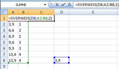

Zunächst brauchst du einen Datenbereich, den du mit sverweis durchsuchen kannst.
Dieser Datenbereich besteht aus einer Spalte (1. Spalte) mit deinen Suchkriterien (also 3,9; 6,6; 6,9; 9,6 ...) und einer (oder auch mehr) Spalte (2. Spalte) mit den zugehörigen Ausgabewerten (also 1, 2, 2, 3, ...).
Der sverweis sucht in der ersten Spalte nach deinem Suchkriterium und gibt dann die x-te Spalte aus deinem Datenbereich aus (in deinem Fall wäre das Spalte 2).
(Spalte 1 bzw. A = Suchkriterium, das in D8 vorgegeben wurde; Spalte 2 bzw. B = Ausgabewerte)
=SVERWEIS(D8;A2:B8;2)
In Worten: Suche den Wert in D8 in der Matrix A2 bis B8 und gib die 2. Spalte aus.
Du brauchst dann nur noch dein =WENN(D8="";"";SVERWEIS(...)) davorhängen.
Um Fehler in der Funktion zu vermeiden ist es sinnvoll, erst den Datenbereich anzulegen und danach die Formel zu schreiben. Sonst erhält man oft #NV.
Der Datenbereich kann somit quasi beliebig groß sein und die Formel dafür bleibt so kurz wie sie ist (lediglich Spalten-/Zellbezüge müsste man ändern).
Beim sverweis wird stets nur das 1. Vorkommen des Suchbegriffs ausgewertet!
Den Datenbereich kannst du natürlich auch auf ein andere Tabellenblatt verfrachten.
