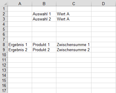

ich bräuchte eure Hilfe bei einer mir selbst gestellten Aufgabe. Vorab die Ansicht wie ich mir die Tabellenaufteilung symbolisch vorstelle (die eigentliche Tabelle beinhaltet ca. 1.000 Produktzeilen und die volle Excel-Arbeitsblattbreite):
Legende:
Zelle B2 und B3 sollen eine Dropdownliste bekommen (ca. 8-10x Produkte)
Zelle C2 oder C3 erhalten beliebige Werte von 1 bis xxx
In Zelle B8 und B9 stehen die Produkte, welche über das Pulldown-Menue ausgewählt werden können
In Zelle C8 bzw. C9 erscheint die Zwischensumme aus Zelle C2/Produktspezifikation
In Zelle A8 bzw. A9 erscheint das Ergebnis.
Bis jetzt ist es so, das in Zelle C8 eine Formel hinterlegt ist (/192). Den Wert A muss man jetzt händisch mit der hinterlegten Formel umrechnen. (Bsp. Wert A=16, Formel in Zelle C8 ist /192, Eintrag in Zelle C8 0,005 = angezeigter Wert in Zelle C8 = 16/192, Ergebnis in Zelle A8=1). Ändert sich der Wert A, muss man jedesmal händisch den Wert in Zelle C8 neu errechnen und neu eintragen. Sehr umständlich. Ich habe zwar schon eine neue Formel erstellt (=C8/192) und diesen der Zelle C8 zu geordnet. So kann man problemlos in Zelle C2 den Wert A ändern und die Zwischensumme in Zelle C8 ändert sich auch.
Diese Formel müsste ich jetzt für ca. 8-10x Produkte hinterlegen, jedoch ist immer nur ein Produkt aktiv. Was bedeuten würde, ich müsste im oberen Zellbereich 8-10x Werte-Zellen für A erstellen. Soviel Platz habe ich leider nicht (Das Arbeitsblatt hat bereits =SVERWEIS-Verknüpfungen und Zeilenformel über drei Arbeitsblätter und 3x Excel-Arbeitsmappen, das alles zu ändern, wäre ein heiden Aufwand, da die Zellbezüge nicht geändert werden dürfen).
Ich stelle mir folgendes vor:
Mittels dem Auswahlmenü in Zelle B2 entscheidet Excel in welche Zelle (C8 oder C9) das Zwischenergebnis geschrieben wird.
Sprich: Auswahl 1 in Zelle B2 ergibt Wert A/Formelwert aus Zelle C2 = Zwischensumme 1 in Zelle C8. Wird jetzt über das Pulldwon-Menü in Zelle B2 die Auswahl 2 aktiviert, erscheint die Zwischensumme 2 jetzt in Zelle C9. Der Wert A bleibt dabei in Zelle C2 gleich.
So hoffe ich über 3-4 Zellbereich oben ca. 8-10x Produkte abbilden zu können, wobei die jeweilige Zwischensumme an Hand des Auswahlmenüs in die richtige Zelle geschrieben wird.
Ich hoffe meine Ausführungen waren verständlich und jemand hier im Forum hat eine Idee oder gar einen Lösungsansatz für mein "Problemchen".
Danke.

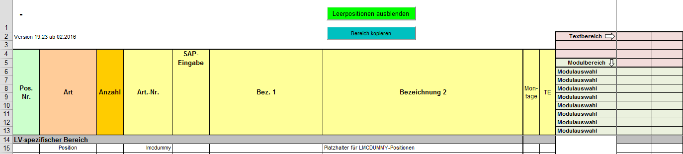

Ich habe jetzt mal meine Dropdown-Liste erstellt und für zwei Produkte deine Formel hinterlegt. Geil...funktioniert astrein.
Mit dem "Bezeichnung des Produktes" war ich anfangs irritiert, da ich ja immer nur über "Produkt" gesprochen habe und deine Formel auch =SUMMENPRODUKT enthielt, ich aber unterschiedliche Typenbezeichnung habe. Jetzt weiß ich, das ich genau diese Typenbezeichnung für die Dropdownliste nehmen muss, die auch in der Bezugszelle steht.
Die Exceltabelle stammt von einem ehemaligen Kollegen und der wahr mal ein richtiger Excelfreak. Die Formel ?/192 kommt mal nicht von mir. Ich habe die Liste nur übernommen und pflege sie weiter, habe sie von Excel 2003 auf Excel2010 und jetzt 2013 portiert und verstehe sie mit jedem bearbeiten mehr.
Das mit deinen Matrixformeln kenne ich noch nicht. Du hast deine Formel auch dahingehend geändert, das du nicht mehr /192 anwendest, sondern einen neuen Zellbezug $Dxx hergestellt hast. Muss ich halt die relevanten Daten nochmals übertragen.

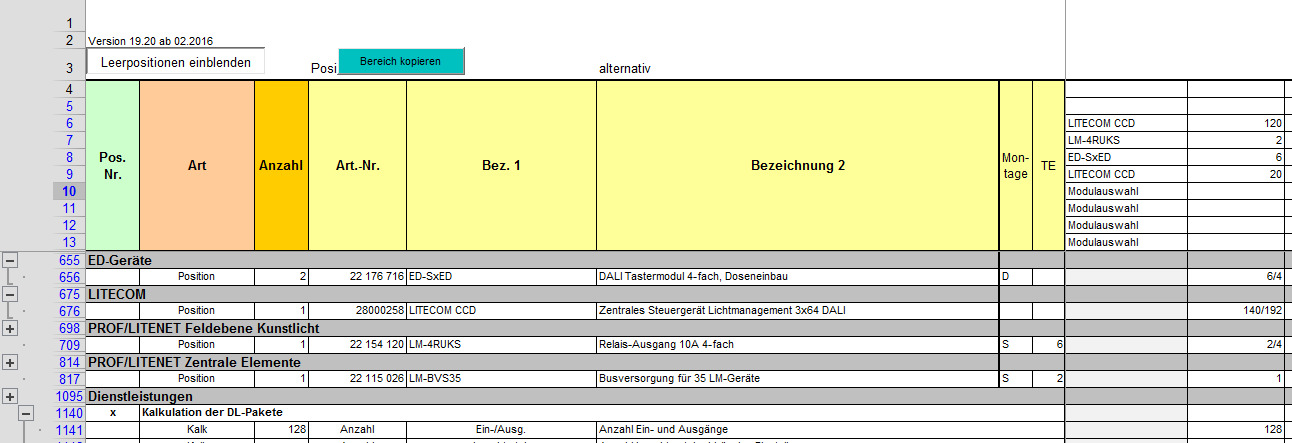

So, habe dann gestern bis um 1Uhr und heute morgen noch den Rest abgearbeitet. Funktioniert echt super!
Man kann sogar die Massen ein und des selben Produktes mehrmals in einer Spalte nutzen, die Mengen werden dann addiert. Jetzt muss ich mir noch Gedanken um die automatische Summenbildung der Adressen machen. Momentan wird das noch händisch gemacht.

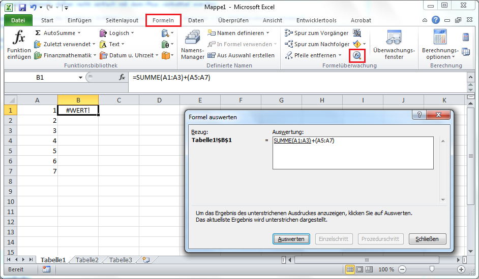

Jetzt versuche ich mich gerade an der Summenbildung einzelner Zellbereiche, welche nicht zusammenhängend sind.
Doch ich bekomme immer eine #WERT!-Fehlermeldung zurück, es sei denn ich addiere alle Zellen einzeln.
Bsp.: =SUMME(L42:L46)+(L48:L53)
Bei der Einzeladdierung geht das recht easy, ZelleA+ZelleB+...ZelleZ
Sobald ich aber =SUMME oder =ANZAHL nehme und Zellbereiche markiere "+" drücke und den nächsten Zellbereich markiere, stimmt die Formel nicht mehr. Auch ein hinzufügen oder weglassen von Klammern hilft nicht. Markiere ich den ersten Zellbereich L42:L46 setzt Excel gleich eine Klammer um diesen Bereich, danach nicht mehr.
Was mache ich da falsch?
SUMME(L42:L46)+(L48:L53) heißt, dass Excel die Summe von 42 bis 46 berechnet, und diese einzelne Zahl dann mit dem Bereich 48 bis 53 addieren soll. Das geht nicht.
Entweder du schreibst SUMME(L42:L46)+SUMME(L48:L53) oder SUMME(L42:L46;L48:L53)
Sobald die Klammer einer Funktion zu ist, ist die Funktion quasi beendet. Möchtest du sie mit mehr Argumenten füttern, schreibst du sie in die Klammer noch hinein, trennst sie aber mit Semikolon.

Für dich könnte die Formelauswertung hilfreich sein. Die zeigt dir Schritt für Schritt, wie Excel genau deine Formel abarbeitet, welche Zwischenergebnisse entstehen, und wo der Fehler entsteht.
Die Formelauswertung hatte ich auch schon angeworfen und gleich bei meiner 1.Zahlenkette den Unterstrich. Ich habe es jetzt mal so gemacht wie du mir beschrieben hast. So klappt das auch. Zusätzlich noch ein paar Zellbereiche mit =WENN(System=xy;SUMME;Zellverknüpfung zu Arbeitsblatt z). Auch das hat geklappt.

Wobei in Zelle L676 die Formel '?/192;;' steckt und in Zelle L656 die Formel '?/4;;'
So, die Summenbildung passt jetzt.
Jetzt möchte ich eine Zelle mit {=SUMMENPRODUKT(WENNFEHLER(FINDEN($K$6:$K$13;$G676);0)*L$6:L$13)/$H1162} so verknüpfen, das das Ergebnis inkl. dem Ergebnis aus Zelle xy ist.
Mit {=SUMMENPRODUKT(WENNFEHLER(FINDEN($K$6:$K$13;$G676);0)*L$6:L$13)/$H1162;ZELLEx*2;ZELLEy*16} ging es leider nicht.
Hast du einen Vorschlag?
Die Summenbildung für die anderen Produkte habe ich soweit hinbekommen.
Meine Formel hat dann doch nicht funktioniert und NAME? ausgeworfen. Habe die Formel in eine anderen Zellbereich gesteckt und neu geschrieben. Jetzt funktioniert sie zwar , aber wenn die WENN-Abfrage unwahr ist, bekomme ich auch FALSCH in der Zelle angezeigt.
=WENN(System=Litenet;AUFRUNDEN(SUMME(M1142+M737*4);0)*2)
Ist System nicht Litenet, bekomme ich FALSCH in der Zelle angezeigt.
So, jetzt geht es:
=WENN(System=Litenet;SUMME(L1142*2+L737*4*2);"")
Hallo @Physikbuddha,
Ich bräuchte dann doch nochmal deine Hilfe.
Die {=SUMMENPRODUKT(WENNFEHLER(FINDEN($K$6:$K$13;$G656);0)*L$6:L$13)/$H1188} wirft "WERT!" aus, wenn keine Zahl eingegeben wird. Kann ich das umgehen? Habe schon versucht die Zelle anders zuformatieren, oder die Formel. Hat aber nichts genützt.
ich war der Annahme, wenn ich keine Auswahl im Dropdownmenü treffe, das man die Zelle rechts neben dem Auswahlmenü als Textfeld benutzen kann. Das ist jedoch nicht der Fall. Da ich keine Lösung gefunden habe, wie ich die Fehlermeldung #WERT! unterdrücken kann, habe ich einfach die Zellen anders ausgeteilt. Zusätzlich habe ich jetzt in der 1. Arbeitsmappe ein zweites Dropdownmenü erstellt.
