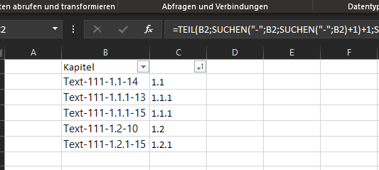

Du kannst eine zusätzliche Spalte einbauen in der nur die Kapittel stehen, diese zum Sortieren nutzen und sie auf Größe 0 machen, damit man sie nicht sieht. Allerdings wird es bei der Trennung etwas unübersichtlich.
Beispiel (o.g. Kapittel stehen in Spalte B):
=TEIL(B2;SUCHEN("-";B2;SUCHEN("-";B2)+1)+1;SUCHEN("-";B2;SUCHEN("-";B2;SUCHEN("-";B2)+1)+1)-SUCHEN("-";B2;SUCHEN("-";B2)+1)-1)
Danke @All
Diese Spalte ist ein Rechenergebnis bzw. das verkettete Ergebnis mehrerer Teilrechnungen (bzw. Verweise). Ich habe die Teilrechnungen nun in separate Spalten ausgelagert (und sortiere danach) und verkette in der Ursprünglichen Zeile nun nicht mehr die Rechenoperationen direkt sondern die Zellen mit den Teilergebnissen.
Ohne Hilfsspalten wäre mir zwar lieber gewesen, aber es funktioniert. Danke!
