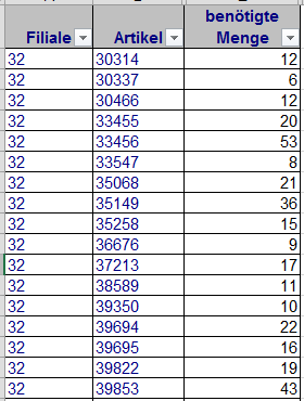

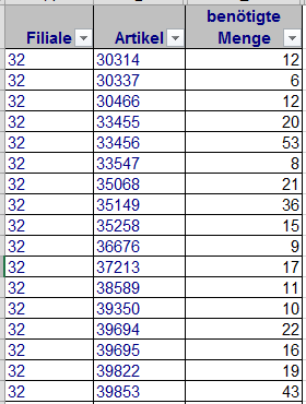

Hallo :)
Ich hab den Auftrag, das ganze im Excel zu schaffen...leider. Darum will ich jetzt alles versuchen was geht und wenn ich es nicht schaffe bis ende August, dann kann ich nichts mehr daran ändern ;)
Hier mal zwei Fotos mit Beispielen:
Überbestand:
Fehlmengen:
Das erste Tabellenblatt hat ca 2000 Zeilen und das zweite ca 350.000 Zeilen. Man sieht schön, dass natürlich sowohl Filialen als auch Artikel in beiden Blättern öfter vorkommen!!

M.E. ist die Anwendungslogik noch längst nicht hinreichend exakt beschrieben:
Nehmen wir mal in Filiale 32 den Artikel 33455. Wie sollen denn die benötigten 20 Exemplare aus den übrigen Filialen zugeordnet werden, wenn da über alle Filialen ein Überbestand von 50 Exemplaren besteht? Welche Filiale darf ihren Überbestand abliefern, welche bleibt darauf sitzen?
Analog anders herum: Der Bedarf über alle Filialen ist größer als der Überbestand. Bei wem wird ausgeglichen, wer muss warten?
