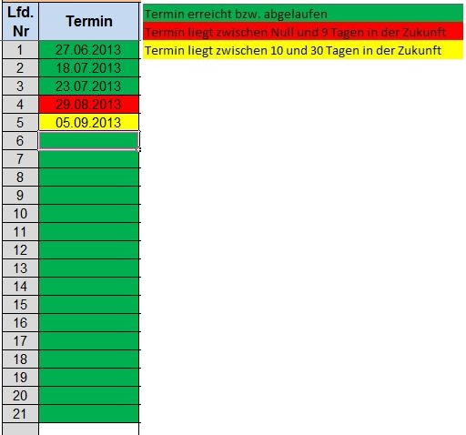

ich habe eine Terminliste unter Excel, welche einzelne Termine mithilfe von bedingten Formatierungen in verschiedenen Farben formatieren soll.
Folgende Bedingungen sollen gelten:
  • Termin liegt zwischen 10 und 30 Tagen in der Zukunft (gelb)
  • Termin liegt zwischen Null und 9 Tagen in der Zukunft (rot)
  • Termin ist erreicht bzw. abgelaufen (grün)
Bei der Bedingung, dass der Termin grün eingefärbt werden soll, wenn er von HEUTE() erreicht bzw. abgelaufen ist besteht folgendes Problem: Nicht nur die Termine, sondern alle formatierten Spalten ohne irgendeinen Eintrag - färben sich grün. Die Spalten, wo nichts eingetragen ist, sollen aber weiß bleiben.
Wie muss die Formel für die bedingte Formatierung dann aussehen? Bisher habe für die grüne Markierung verwendet:
=($C5-HEUTE()<0)

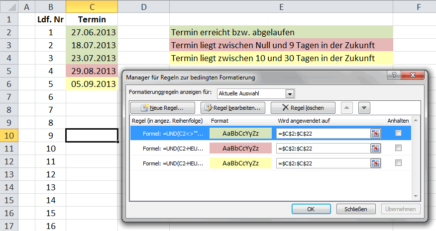

Hallo DarkCava,
die Formel aus meinem Beitrag funktioniert eigentlich korrekt, wenn man sie richtig einsetzt. Ich habe das mal kurz selbst gebastelt, wie du an meinem angehängten Bild sehen kannst. Die drei Formeln - im Screenshot sind sie leider abgeschnitten, weil man dieses Fenster nicht vergrößern kann - lauten wie folgt. Sie wirken dabei auf den Zellbereich von C2:C22 und beinhalten daher auch leere Zellen.
grün (erreicht/abgelaufen) =UND(C2<>"";C2-HEUTE()<0)
rot (0 bis 9 Tage in der Zukunft) =UND(C2-HEUTE()>=0;C2-HEUTE()<=9)
gelb (10 bis 30 Tage i.d.Z.) =UND(C2-HEUTE()>=10;C2-HEUTE()<=30)
Damit man ISTLEER() nutzen kann, muss die Bedingung auch korrekt gewählt werden, man könnte beispielsweise auch folgende Formel verwenden:
grün =UND(NICHT(ISTLEER(C2));C2-HEUTE()<0)
Sollte das Datum in den Zellen allerdings nicht direkt eingegeben, sondern durch eine Formel (die ISTLEER-Variante fällt weg) eingefügt werden die einen ausgeblendeten Nullwert erzeugt (die originale Lösung fällt weg), dann müsste man die Prüfung C2<>"" anpassen. Im Prinzip kann man auch C2>0 verwenden, weil Excel das Datum intern als Ganzzahl betrachtet (der heutige 26.8.2013 ist intern die Zahl 41512, weil es der sovielte Tag seit dem 1.1.1900 ist).
grün =UND(C2<>0;C2-HEUTE()<0)
grün =UND(C2>0;C2-HEUTE()<0)
