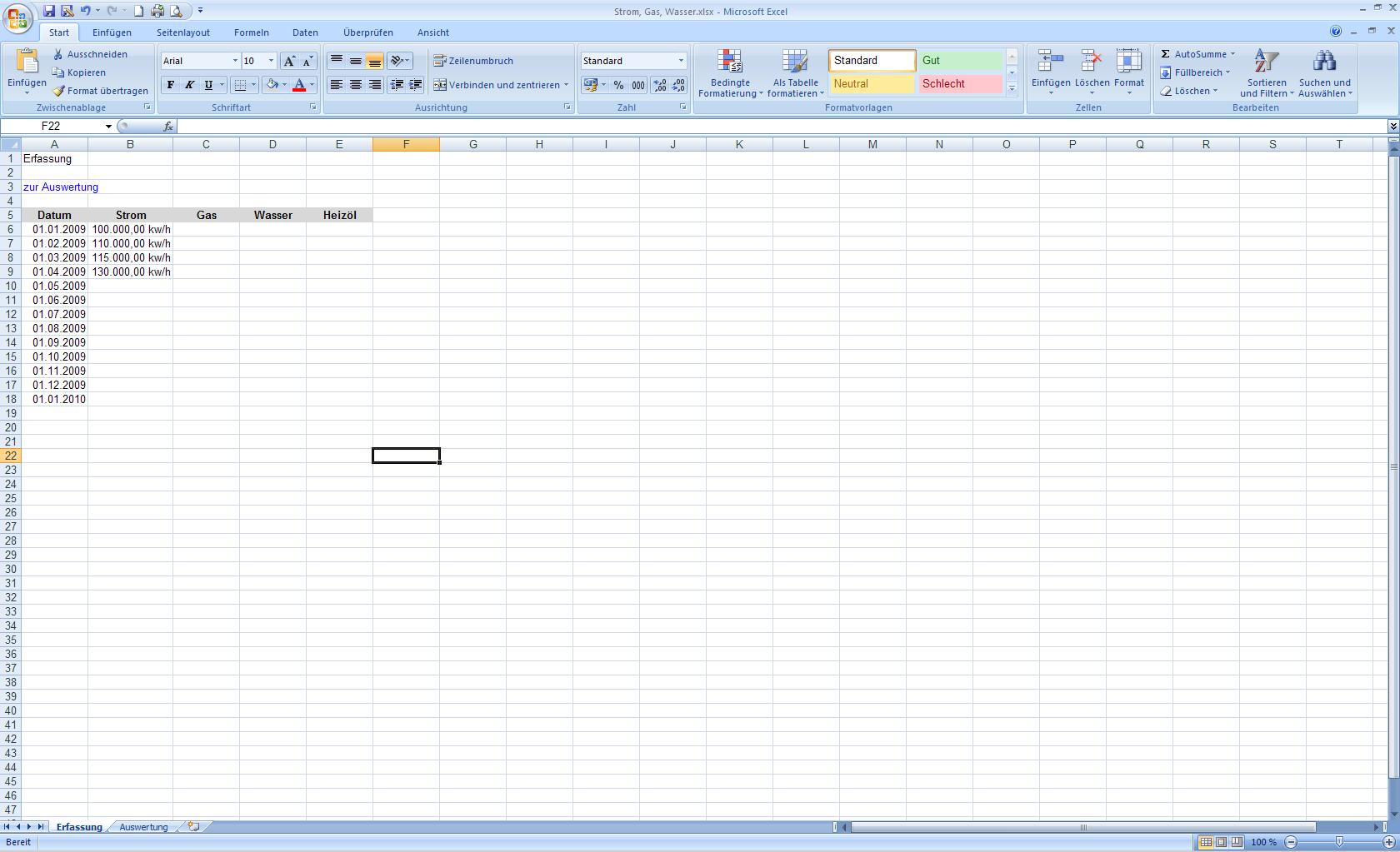

Ich notiere mir in Excel immer meine verbrauchstände von Strom, Gas, Wasser. Nun wollte ich das ganze vereinfachen und übersichtlicher gestalten. komme aber an einer stelle nun nicht weiter.
Ich habe eine Excel Arbeitsmappe mit zwei Tabellenblättern. Die erste Arbeitsblatt heißt Erfassung. Das zweite Tabellenblatt Auswertung.
Im ersten Arbeitsblatt trage ich wie folgt die Zählerstände ein. (Beispiel eintragung)

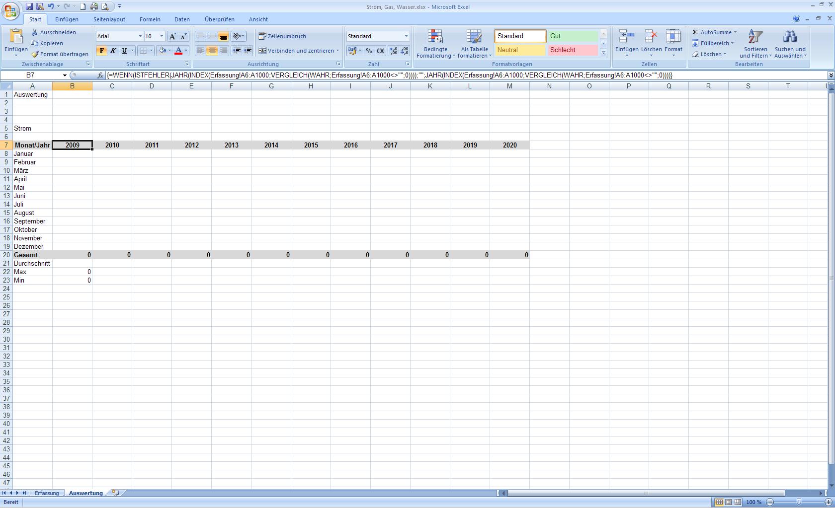

Auf dem zweiten Arbeitsblatt möchte ich nun nur die Verbrauchswerte anzeigen lassen nicht die Zählerstände also ist der Verbrauch ja Monat minus vormonat.
Wie gebeginne ich jetzt mit dem ersten Monat?

einen wert passend anzuzeigen für einen monat habe ich jetzt hiermit gelöst:
{=SUMME(WENN((MONAT(Erfassung!$A$6:$A$65536)=MONAT(1&A18))*(Erfassung!$A$6:$A$65536>0)*(JAHR(Erfassung!$A$6:$A$65536)=$B$9);Erfassung!$B$6:$B$65536))}
Jetzt muss nur noch das abzuziehende eingerechnet werden.
Problematisch ist ja eigentlich auch nur das erste ja mit dem anfangsmonat. bei den folge jahren kann ja einfach summe des monats minus summe des vormonats gerechnet werden.
In der Formel für die MAX und MIN Werte hab ich noch einen Fehler gefunden:
In Zelle C18 folgende Formel einfügen und auf Zelle C19 runterkopieren.
Code:
{=DATUM(INDEX($B$3:$M$3;;MAX(WENN($B$4:$M$15=B18;SPALTE($B$4:$M$15)-1)));MONAT(1&INDEX($A$4:$A$15;MAX(WENN($B$4:$M$15=B18;ZEILE($B$4:$M$15)-3))));1)}
Achtung, Matrixformel enthalten!
Die geschweiften Klammern{} werden nicht eingegeben.
Verlassen Sie den Zelleneditor mit Strg+Shift + Enter, statt Enter alleine.

Jo die neue Version hat mich schon ein ganzes stück weiter gebracht. Leider gibt es jedoch noch einen Haken. Wenn man bei zählerstand zu beginn etwas eingibt und man später beginnt als im januar dann schreibt excel z.b. -90.0000 raus.
Ich dachte das Problem könnte ich damit abfangen wenn das ergebnis keine istzahl ist dann schreibe "" nichts raus. klappt aber leider nicht.
{=WENN(NICHT(ISTZAHL(SUMME(WENN((MONAT(Erfassung!$A$4:$A$1000)=MONAT(1&$A4))*(Erfassung!$A$4:$A$1000>0)*(JAHR(Erfassung!$A$4:$A$1000)=B$3);Erfassung!$B$4:$B$1000))));0;SUMME(WENN((MONAT(Erfassung!$A$4:$A$1000)=MONAT(1&$A4))*(Erfassung!$A$4:$A$1000>0)*(JAHR(Erfassung!$A$4:$A$1000)=B$3);Erfassung!$B$4:$B$1000))-C2)}
Die Formel umgedreht ohne nicht klappt leider auch nicht.

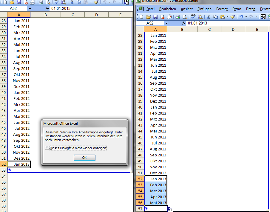

Du musst nur im Feld Monat das letzte Datum weiter nach unten ziehen, dann wird gefragt ob es erweitert werden soll, mit ja beantworten und speichern. Die Tabellenberechnung (Strom, Gas usw..) geht ja schon bis 2020.
