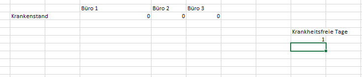

Neuer Tag neues Problem, dieses mal fällt mir nur selbst leider keine Lösung ein:
Folgendes Problem:
Excel Tabelle wird täglich aktualisiert.
Wenn alle Werte = 0 sind und ein neuer Tag ist dann soll dem wert B25 +1 addiert werden, ansonsten 0 eintragen.
Leider scheitere ich an ein neuer Tag, ich weiß nicht wie man das löst... per VBA oder geht es per WENN Funktion?
pls send help :-)

So in etwa
DatumOffice AOffice BOffice CSumme Office Alle
15.10.20201203
16.10.20200000
Ist das nicht etwas zu sehr um die Ecke gedacht? Du könntest es wie oben aufbauen und die Spalte "Summe Office Alle" mittels =ZÄHLENWENN([Bezug];0) auswerten.

CN8
danke für die vielen Antworten! :)
Ein neuer Tag würde bedeuten, das erste mal an dem man an einem neuen Tag das Skript öffnet.
Dann kann es schon automatisch einen krankheitsfreien Tag dazu addieren, ansonsten gibt man eben eine Zahl ein und der Zähler muss wieder 0 anzeigen.
