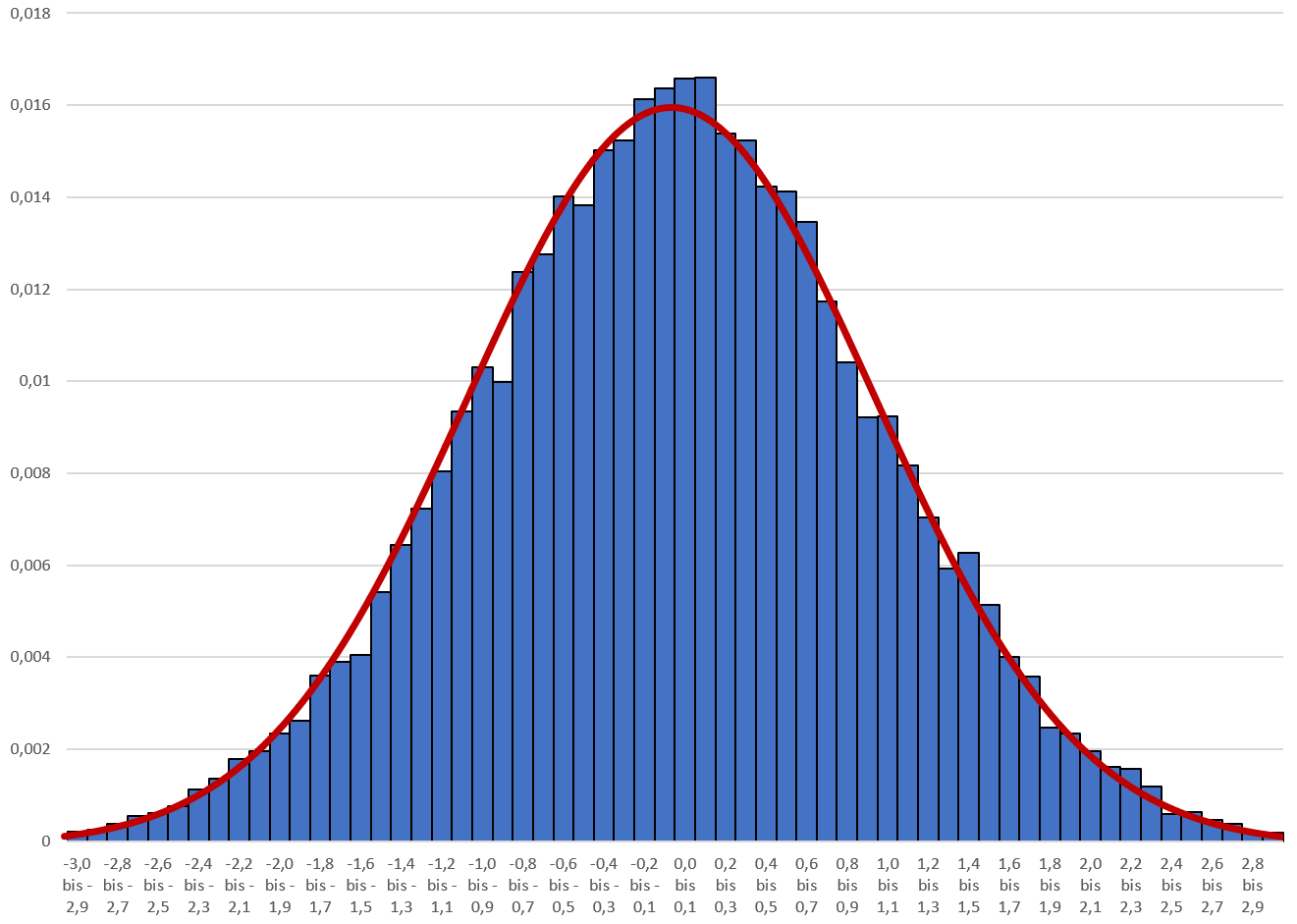

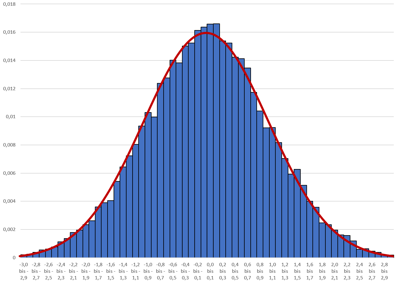

normalverteilte Zufallszahl:
Code:
=NORM.INV(ZUFALLSZAHL();Mittelwert;Standardabweichung)
Im Histogramm mit 20k Werten sieht das dann so aus (Mittelwert: 0, Std.: 1):
Reaktionen: Der Fuzzi, labislobi und xxMuahdibxx
