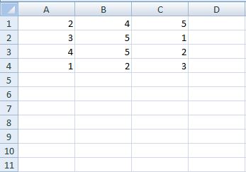

Ich möchte gerne in einer Exceltabelle Zufallszahlen (von 1 - 5) pro Zelle ausgeben lassen. Das ganze soll allerdings innerhalb eines Bereiches (von A1 bis C30) ausgegeben werden, und darf es dürfen innerhalb der Zeilen keine Wiederholungen auftreten. So soll das ganze dann z. B. aussehen:
(nur halt runter bis C30..)
Im Internet habe ich bereits die Funktion =Zufallsbereich etc. gefunden, diese Funktionieren zwar, geben innerhalb einer Zeile aber doppelte Werte aus..
Jemand eine Idee?

Willkürlich markiert, Makro angeworfen - und Dubletten.
Nun, da wiederholt sich m.E. schon was.
