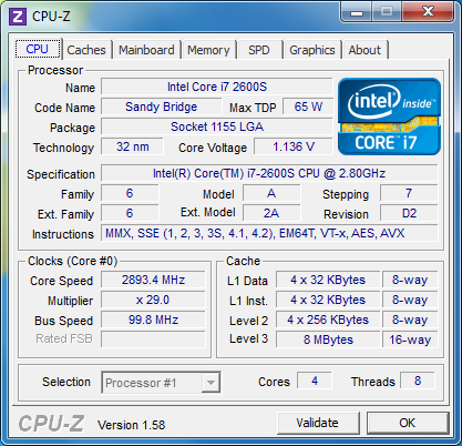

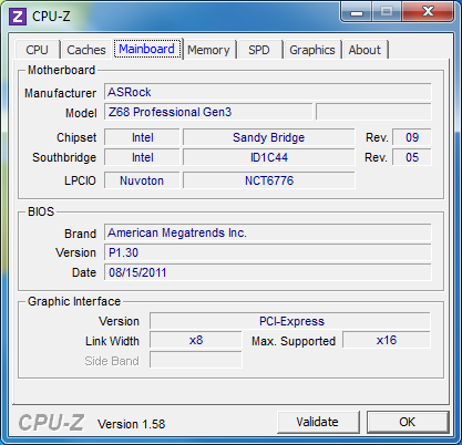

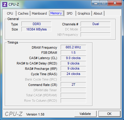

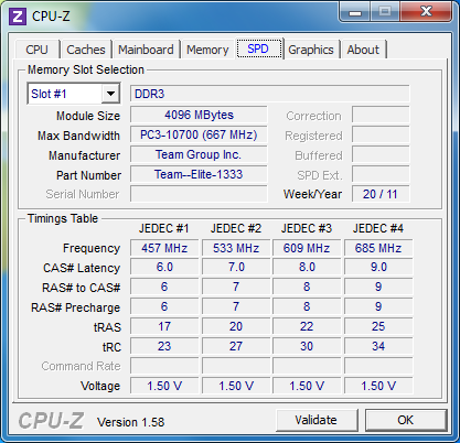

Bei den RAM Einstellungen fällt mir nichts auf, das will aber nichts aussagen.
