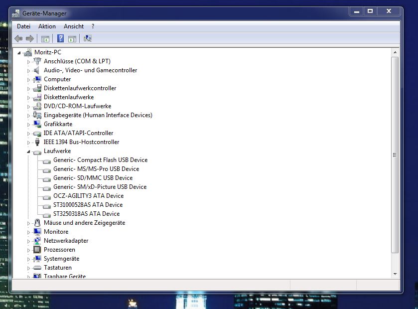

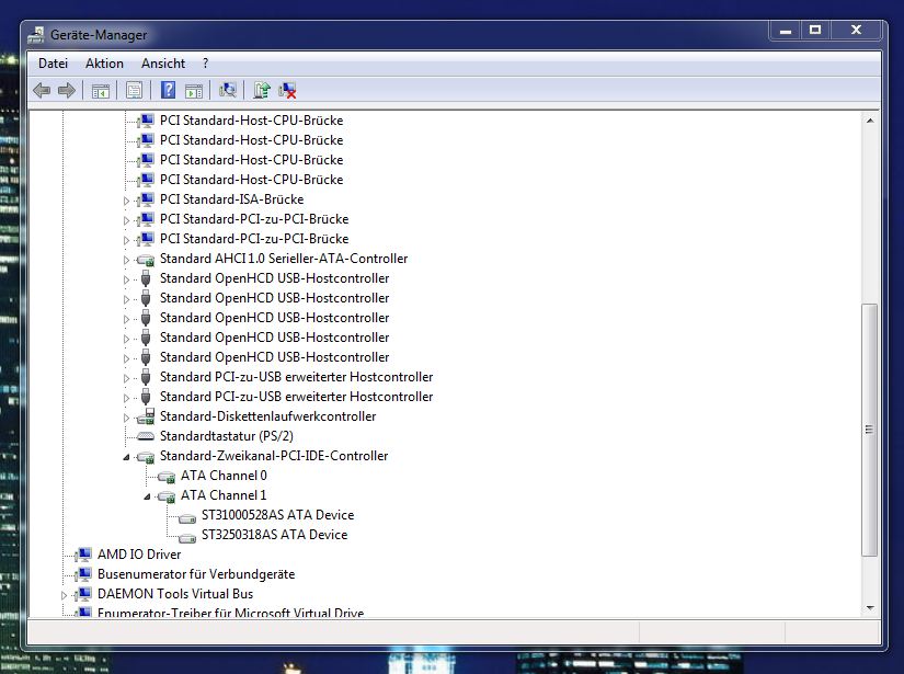

Poste mal einen Screenshot des Gerätemanagers nach Auswahl im Menü: Ansicht/Geräte nach Anschluss und aufklappen der Controller, bis diese Platte angezeigt wird
Hier mal 2 Screens ein mal nach typ und ein mal nach Verbindung.
(Betroffene HDD ist ST31000528AS)

Die Platte hangt an einem stinknormalen IDE-Controller.
Da müsste die Platte ohne Probleme mit CrystalDiskInfo angezeigt werden können, meine ich.
Ist auch keine Samsung, welche CDI nicht ohne optionale Einstellungen anzeigen will.
