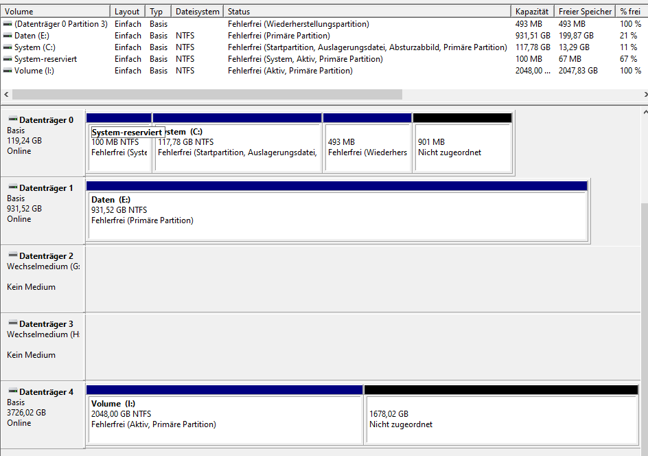

Hallo zusammen, es handelt sich bei mir um eine ext. 4TB Festplatte diese habe ich an den TV-Angeschlossen und nachdem ich sie vom TV wieder getrennt hatte wurde sie an meinem Laptop nicht mehr erkannt.
Ich habe dann mit "testdisk" die Patition wieder erstellt. Nur werden mir zwei Patitionen angezeigt eine leer und eine nicht zugeordnet. Ich habe die Hoffnung, dass meine Daten noch irgendwo auf der Platte sind (Filme und Bilder). Was kann ich tun? Gibt es einen Weg wie ich wieder an die Daten komme?

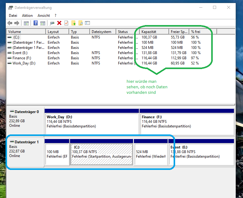

Wenn du nicht nur den unteren Teil der Datenträgerverwaltung zeigen würdest, könnte man im oberen Teil sehen, ob und wieviel an Daten noch vorhanden ist. Im Bild grün umrandet.
@ Cyberpirate: Der TV hat die einfach als Speichermedium erkannt und ich konnte Filme darüber schauen. Mit Linus Mint oder ähnlichem habe ich noch "null" Erfahrung. Bin jetzt auch nicht so der Profi auf dem Gebiet.
@ Ponderosa: Ich habe einen neune Screenshot gemacht - hoffe der Hilft bei der Fehlersuche weiter.

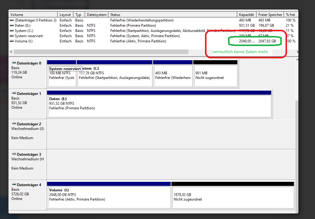

Ich hatte halt die Hoffnung, dass meine Daten in der zweiten Patition 1678,02 GB sind... Da Die erste Patition ja als 100% frei angezeigt wird...
@SieNuss
Da sind von 2048 GB noch 2047,83 GB daten frei. Da sind (vermutlich) keine Daten mehr drauf.
Bei den 1678 GB wahrscheinlich auch nicht.
