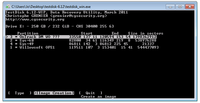

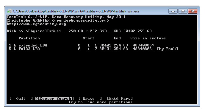

Hallo allerseits,
ich hoffe, dass ich hier richtig bin und mir jemand mit gutem Rat beiseite stehen kann.
Habe ein ähnliches Problem wie Nekromencer und bin mittlerweile fast am verzweifeln!
Situation:
Mein PC hatte sich aufgehängt und als nix mehr ging habe ich ihn ausgeschaltet... dummerweise hing meine externe Platte noch dran - seit dem wurde sie nicht mehr erkannt u. Windows hat vorgeschlagen sie zu formatieren...
Habe daraufhin versucht mit einem RecoveryProg an die Daten zu kommen, diese konnte ich allerdings nur ohne die ursprünglich Ordnerstruktur und Dateinamen retten (wobei ich mir nichtmal sicher bin ob es alle sind usw...).
Bin irgendwann auch auf Tesdisk gestoßen aber hab's nicht wirklich geblickt.
Erst "deeper Search" förderte überhaupt meine Festplatte zu tage.

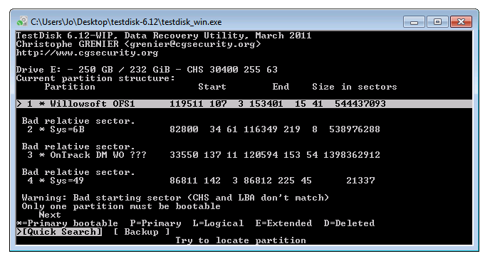

Hab sie dann einem Kollegen gegeben der sie an seinen Mac gehängt hat und von dort mit Testdisk dran rumgewerkelt hat. Ergebnis: Platte wird in Windows wieder erkannt aber es fehlen Unterordner und die vorhandenen Dateien scheinen fehlerhaft zu sein.
Jetzt bin ich mir nicht sicher was da abgeht. Ganz richtig ist es noch nicht...
Wenn ich jetzt bei Testdisk auf Advance gehe, listet er mir 4 Partitionen auf - eigentlich gab es nur 1 (siehe Anhang).
Würde mich um eine Antwort und Hilfe sehr freuen!

Wiederhole mal die Diagnose.
Führe Testdisk mit Rechtsklick und "als Administrator ausführen" aus.
Mache mal eine Diagnose nach dieser Anleitung;
Lade dir mal Testdisk Version 6.13 für Windows.
Link dazu gibt es hier;
http://www.cgsecurity.org/wiki/TestDisk_herunterladen
Starte Testdisk bestätige bei dem Log-Datei-Screen mit Enter, wähle deine betroffene Festplatte aus und bestätige mit Enter, bestätige bei Partition Table Typ Intel, bestätige bei Analyse mit Enter und setze mir einen Screenshot.
Bestätige auch bei Quick Search mit Enter (wenn nötig wegen Vista-check mit y) und setze mir auch den Screen.
Markiere mal die betroffenen Partitionen und drücke p auf der Tastatur ob deine Daten angezeigt werden oder eine Fehlermeldung.
Zurück kommst du mit q drücken.
Wenn keine Partition mit Daten gefunden wurde;
Bestätige weiter bis du zum Menü kommst wo unten steht [Quit] Deeper [Search] [Write] und gehe mit dem Pfeil auf [Deeper Search] (tiefere Suche) und lasse es laufen.
Setze mir auch einen Screenshot.
Die betroffene Partition sollte wenn du den Screen machst markiert sein.
Viele Grüße
Fiona

Der Screen nach Analyse zeigt nur deinen gegenwärtige Partitionstabelle.
Diese scheint fehlerhaft zu sein.
Brauche daher die Ergebnisse (in Testdik Result) nach Quick und Deeper Search.
Prüfe auch bei gefundenen Partitionen ob deine Daten angezeigt werden und teile es mit.

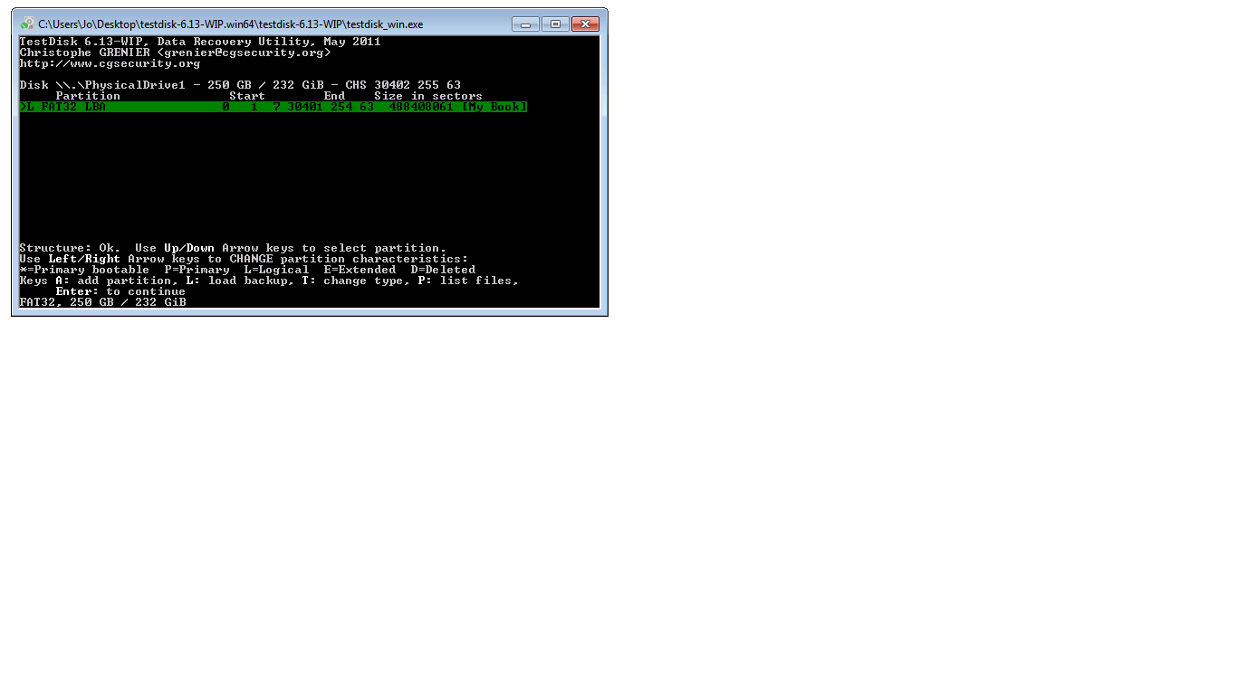

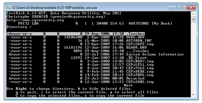

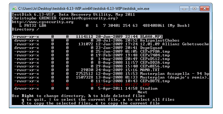

Hey Fiona,
ok langsam check ich das Programm so ein bisschen.
Hatte es eben überlesen mit dem als Administrator ausführen.

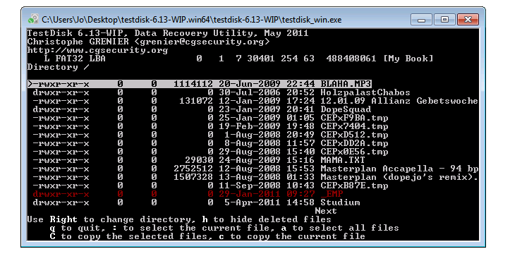

Hab das jetzt mal getan u. wie ich meine das richtige physikalische Laufwerk gewählt.
Bekomme jetzt die Partition angezeig (grün) und kann über P die Ordner sehen.
Allerdings sind einige Files rot und wenn ich verschiedene Ordner anwähle sagt er: "file might be damaged"...
Unten mal ein paar Bilder, vielleicht kannst du was damit anfangen!
Sorry... bin total der Laie...
Grüße
Jo

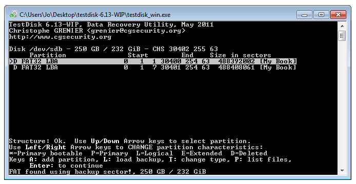

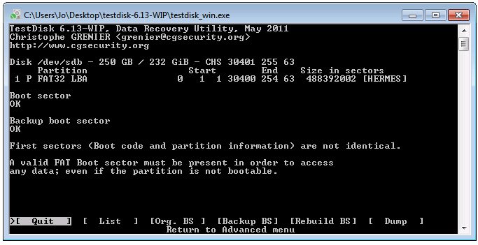

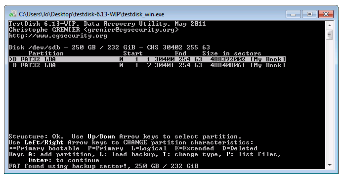

Hey Fiona,
hab mir nochmal die vorangegangenen Beiträge angeschaut und bin dann auch einfach mal auf Boot gegangen.
Habe dann folgendes erhalten (Anhang).
Ist vielleicht auch noch interessant!
Liebe Grüße
Jo

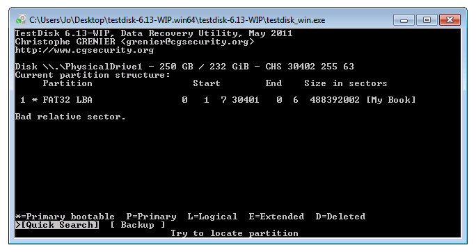

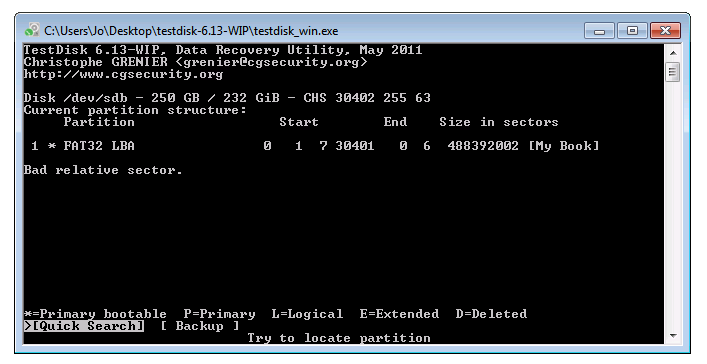

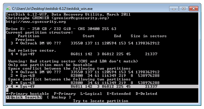

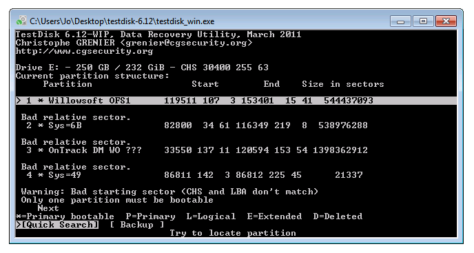

Folgendes hat Testdisk mir noch beim DeepSearch ausgespuckt!

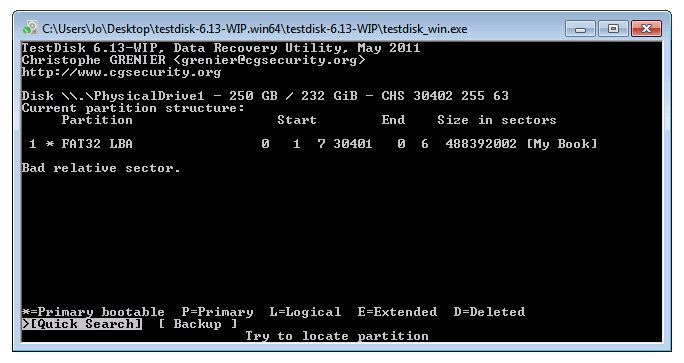

Achso... eine Sache vielleicht auch noch "Bad relative sector" (letzter Anhang)!
Sorry will dich nicht zuspammen aber vielleicht ist es ja wichtig!
Beste Grüße
Jo

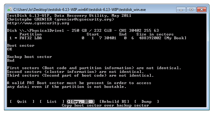

Hmm, mir ist es lieber wenn die 32Bit Version genommen wird.
Grund;
https://www.computerbase.de/forum/threads/2-fehlende-partitionen.923355/#post-10238953
Auch wenn die Version 6.13 beta funktioniert.
Mir fehlt der Screen nach Analyse von deiner gegenwärtigen Struktur/Partitionstabelle.
Habe aber die Infos, da du auf Advanced warst.
Dort wird die Partition so wie in der Partitionstabelle gelistet.
Sieht du hier;
https://www.computerbase.de/forum/attachments/boot-png.248988/
Die Werte 7, 0 und 6 sind falsch.
Aber nach der tieferen Suche Deeper Search, wird deine Partition richtig gefunden.
Ist hier die obere, welche bereits markiert ist;
https://www.computerbase.de/forum/attachments/deepsearch-png.249014/
Teile mal mit, ob diese deine Daten anzeigt?
Könnte dann wiederhergestellt werden.
Rot markierte Dateien sind beim Dateisystem FAT gelöschte Dateien.
wenn diese nicht benötigt werden, können diese mit h für hide/verstecken ausgeblendet werden.
Wenn auf der oberen Partition deine Daten angezeigt werden, kann diese wiederhergestellt werden.
Geht folgendermaßen;
* (Stern) ist für primär, aktiv und bootfähig und kannst du mit dem Links oder Rechtspfeil auf der Tastatur setzen. Wenn du von der nicht bootest, setze die auf nur P für primär.
Siehst du ganz links bei der Partition.
Bestätige dann mit Enter.
Gehe auf [Write].
Bestätige dort mit Enter, y und Ok.

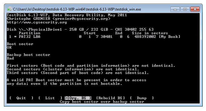

Bei dir ist der Bootsektor defekt.
Daher erscheint dort ein Menü Boot.
Bestätige dort nur mit Backup BS.
Beende Testdisk und starte den Computer neu.

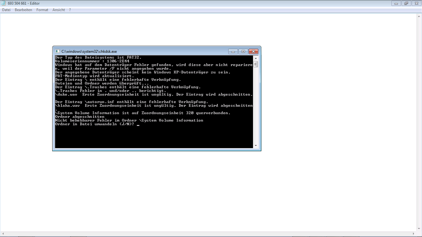

Wenn chkdsk bei Systemstart kommen will, beende chkdsk erstmal.
Geht innerhalb von 10 Sekunden durch beliebigen Tastendruck.
Überprüfe das Ergebnis und teile es mit.
Viele Grüße
Fiona

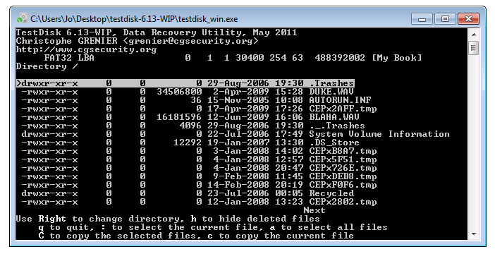

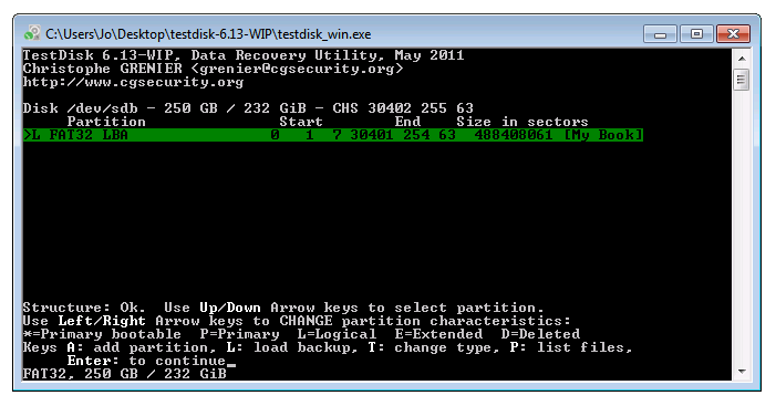

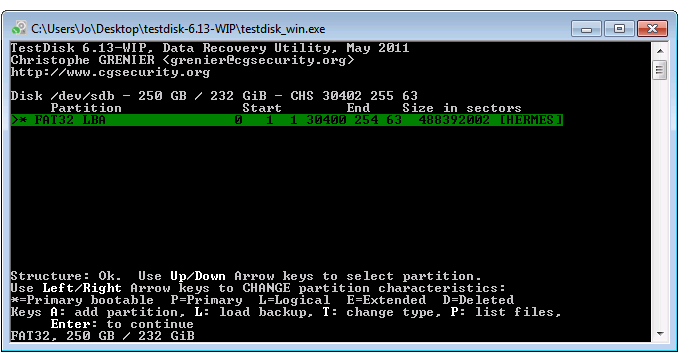

Hey Fiona,
bin deinen Anweisungen gefolgt und hab soweit ich es überblicken kann alle Daten auf der angezeigten Platte gefunden!
Nicht zu fassen!!!!
Wow!
Vielen Dank schonmal bis hierher!!!!
Macht es Sinn diese erstmal rüberzukopieren, damit sie gesaved sind bevor ich die Platte wieder bootfähig mache!?
Oder wird das nicht funktionieren?
Ganz liebe Grüße
Jo
Datensicherung macht immer Sinn.
Teste es mit kopieren.
Teile mit wenn Daten defekt sind.
Kopiere die wichtigsten Ordner und mache Stichproben.
Im Fall wenn noch das Datesiystem beschädigt sein sollte, könntest du nach einer Sicherung die Partition mit Testdisk wiederherstellen und dann veruchen da Dateiystem mit chkdsk /r zu reparieren oder zu prüfen.
Info im Fall folgen dann
Viele Grüße
Fiona

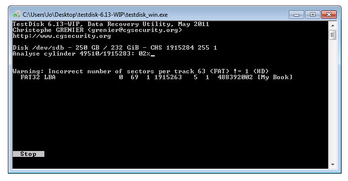

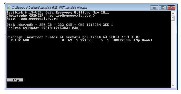

Hey Fiona,
ich fürchte wir müssen nochmal von vorne anfangen....
Gerade eben ist mein Bildschirm plötzlich ausgegangen und wie es scheint hat sich der PC aufgehängt...
War gerade noch am Sachen rüberziehen...
Gerade als ich am anderen PC im I-Net schauen wollte was das wieder soll und wie ich hier zu einer Lösung komme (da ich den Datentransfer nicht unterbrechen wollte) hör ich meinen Laptop und zack da hatte er sich neu gestartet!
Oh man...
Hab geschaut wieviel er rübergezogen hat und ok... es ist einiges drüben... ABER

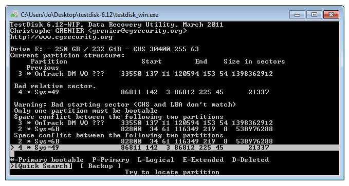

Plötzlich findet Testdisk die Partition nicht mehr... lasse gerade Deeper Search laufen u. hoffe das er sie nochmal findet!
Zudem zeigt er an: "Warning: Incorrect Number of sectors per Track" (siehe Anhang)
Kannst du mir helfen?
Ich könnte einfach nur komplett ausrasten!!! Oh man...
Liebe Grüße
Jo
Bei dir, hat sich deine Geometrie bei sectors geändert.
Starte Testdisk, bestätige bei Log-Datei erstellen mit Enter, wähle deine Festplatte und bestätige mit Enter.
Bestätige auch bei Partition Table Typ Intel mit Enter.
Gehe jetzt auf das Menü Geometry.
Gehe dann auf Sectors, gebe dort 63 ein und bestätige mit Enter.
Lasse SectorSize und den Rest in Ruhe.
Bestätige dann mit OK zum verlassen von Geometry.
Du darfst dann Testdisk nicht beenden da du dann die Einstellungen verlierst.
Gehe dann mit dem Pfeil auf Analyse bestätige mit Enter und setze mir einen Screenshot.
Bestätige bei Quick Search und setze mir auch einen Screenshot.
Du kannst da auch mal die Partitionen wenn die gefunden werden markieren, die Taste p drücken und schauen ob du deine Daten siehst.
Wenn keine Partition gefunden wurde;
Bestätige weiter bis du zum Menü kommst wo unten steht [Quit] [Search] [Write] und gehe mit dem Pfeil auf [Search] (tiefere Suche) und lasse es laufen.
Setze mir einen Screenshot
Viele Grüße
Fiona

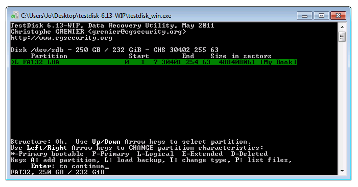

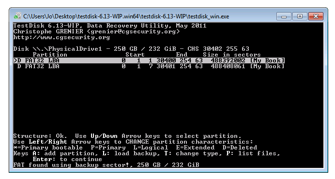

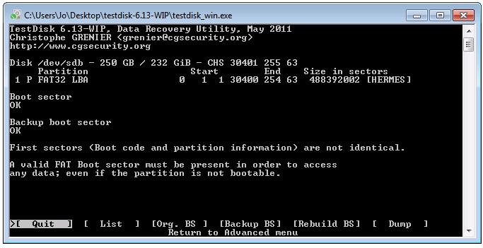

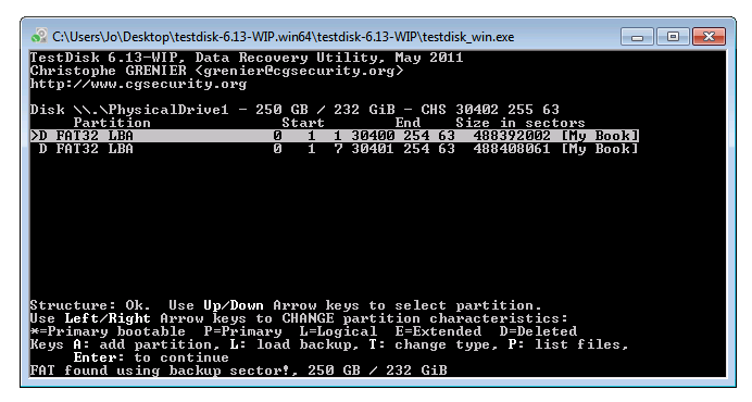

Ok, danke! Sieht schon wieder alles etwas normaler aus!
Bei DeeperSearch hab ich jetzt wieder die Ausgangslage (die obere müsste die richtige sein) undDateien sind wie es scheint auch soweit wieder vorhanden!
Screenshots im Anhang!
Werde jetzt nochmal weiter Daten sichern und dann die Festplatte nach deiner Beschreibung auf P setzten und so versuchen sie wieder bootfähig zu machen.

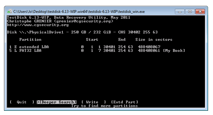

PC habe ich dann neu gestartet aber Windows gewährt mir keinen Zugriff auf die Platte und sagt: "Falsches Parameter"
Mhm... wenn ich mit Testdisk prüfe zeigt er mir jetzt sofort die Platte an und es sind auch alle Daten drauf wie vorher soweit ich das sehe.
Was muss ich jetzt noch umstellen, damit sie auch bei Windows erkannt wird?
Sollte ich einfach statt "P" mal auf "*" umstellen?
Liebe Grüße und schonmal vielen lieben Dank bis hierher!
Jo
PS: ein paar Screenshots aus Testdisk im Anhang, vielleicht erkennst du ja was drauf ;-)!
Ups... kein Plan was da geht aber es ist nur der ganz rechte Screenshot (Quicksearch Yeah) aktuell - die anderen kannst du getrost ignorieren!
Liebe Grüße
Jo

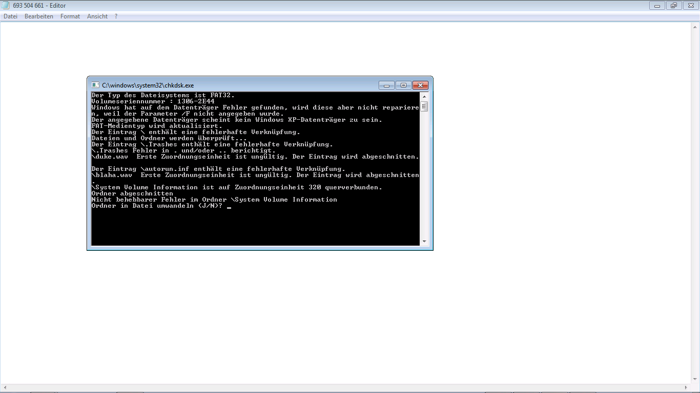

Hallo Fiona,
ich habe eben mal ausprobiert Checkdisk durchzuführen, dabei ist Folgendes herausgekommen (letzter Screenshot im Anhang)!
Wäre toll, wenn du mir nochmal weiterhelfen könntest - habe immernoch nicht alles am laufen!
Liebe Grüße
Jo
Noch eine kurze Ergänzung.
Testdisk zeigt bei Advanced folgende Meldung:
"First sectors (Boot code and partition information) are not identical." (Screenshot im Anhang)
@ Josenheimer
Testdisk zeigt an, das dein Backupsektor mit dem Bootsektor nicht identich ist.
Da sollte nbichts gemacht werden, weil ohne Grund sollten Bootsektor und sein Backup nie synchronisiert werden.
Zu deiner Fehlermeldung.
Führe mal chkdsk Laufwerksbuchstabe /r nochmals aus.
Ist noch genauer, dauert aber länger.
Teile mal mit, ob es durchläuft.
In dein Sytem Volume Information befinden sich nur Restore Points.
Können im Fall gelöscht werden.
Teste aber erstmal chkdsk /r.
Viele Grüße
Fiona
Hey Fiona,
habe nun chkdsk/r ausprobiert aber er stoppt an der gleichen Stelle (siehe Screenshot letzter Beitrag).
Und ich verstehe dich richtig, dass ich jetzt einfach ohne bedenken mit ja bestätigen kann, dass er diesen Fehler durch umschreiben behebt?
Ui ui ui, ich merke ich bin echt vorsichtig geworden, will bloß keinen Fehler mehr machen!

Da du bereits Daten gesichert hast, kannst du auch überlegen mal deine Wiederherstellungspunkte auf dem Laufwerk zu löschen.
Somit löschst du den Inhalt deines System Volume Information Ordners.
Dort hatte chkdsk Fehler gefunden.
Hinterher könntet du dann erneut testen, ob chkdsk dann durchläuft.
Wiederherstellungpunkte benötigt man nur auf sein Systemlaufwerk.
Auf andere Laufwerke oftmals unnötig.
Viele Grüße
Fiona
