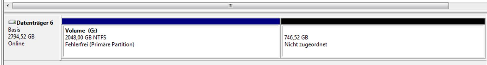

ich habe eine 3 TB Festplatte, die zuvor als normale Festplatte per SATA am Mainboard angeschlossen war. Jetzt habe ich sie in ein externes USB3.0 Gehäuse gesteckt. Nun wird die Festplatte nicht als Wechseldatenträger erkannt (wie ein USB-Stick), sondern als normale Festplatte.
1.) Wie ändere ich dies, sodass sie als Wechselmedium erkannt wird?
Des Weiteren, und das ist eigentlich das Wichtigere: ein Teil der Festplatte wird als nicht zugeordneter Speicherplatz erkannt. In der Datenträgerverwaltung sieht das Ganze so aus (s. Bild Anhang).
2.) Wie kann ich den nicht zugeordneten Speicherplatz wieder an den zugeordneten anhängen?
Danke euch vorab.
P.S.: Die Festplatte hatte immer nur eine Partition.

gpt ist das stichwort
Gibt es irgendwo an dem externen Gehäuse einen Schalter? Sieht für mich aus als würde eine Art Kompatiblitätsmodus vom Gehäuse gefahren, wo die Platte in 2TB und dem Rest aufgeteilt wird, um z.B. mit älteren Betriebssystem wie XP klarzukommen.
War das intern eingebaut anders?
Das könntest du dem TE bestimmt auch etwas genauer erklären!
Am Ende wird dein Beitrag noch verschoben!
Habe verstanden, der 2048er Teil ist als MBR angelegt und somit ist die maximale Größe auf 2TB limitiert. Nur wie komm ich jetzt auf GPT und zu einer Zusammenführung der beiden Teile?

Wenn die Platte also intern eingebaut die vollen 3TB am Stück anbot und dies automatisch im externen Gehäuse nicht mehr der Fall ist, dann wird der Controller die größeren Platten nicht unterstützen oder zumindest Probleme damit haben!
Um welches externe Gehäuse handelt es sich?
Desweiteren kannst du versuchen, in der Datenträgerverwaltung von Windows die Platte auf GPT umzustellen und dann den Speicherplatz zusammenzuführen.
Wie es dann mit den schon vorhandenen Daten aussieht, kann ich dir nicht sagen!
War die dann auch nur 2TB groß oder doch schon 3TB (nur zur Kontrolle um sicher zu gehen)?

So, ich habe es geschafft, das Volume ist jetzt als GPT formatiert und hat die Gesamtgröße von 3TB. Soweit gelöst, bis auf, dass ich jetzt gerne noch das Volume als Wechelmedium hätte wie einen USB Stick. Oder habe ich dadurch irgendwelche Einbußen?
