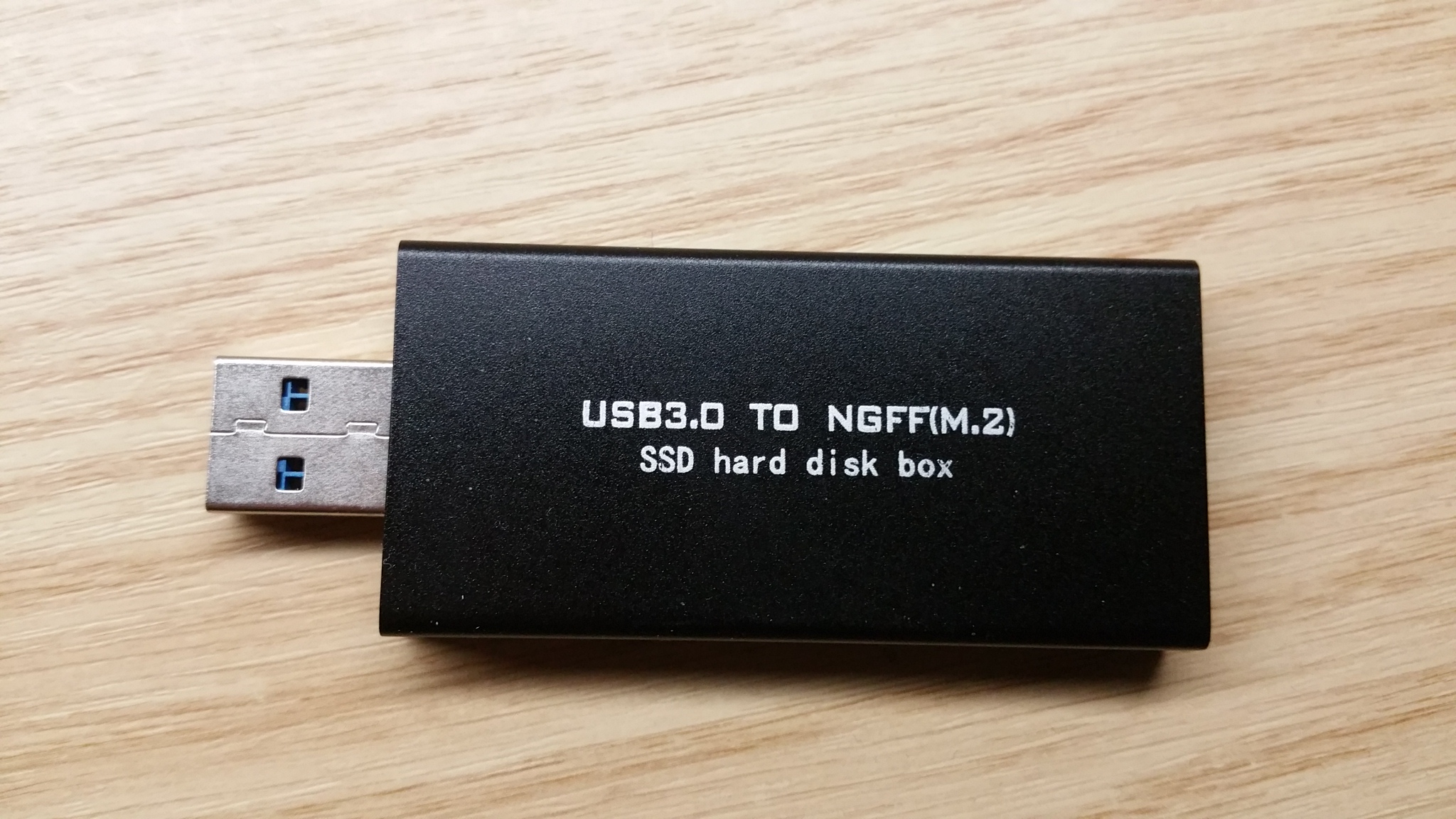

Hallo!
Ich habe mir eine M.2 SSD besorgt und in ein dafür vorgesehenes USB-Gehäuse eingebaut. Formatiert ist sie derzeit mit exFAT (als MBR Partition).

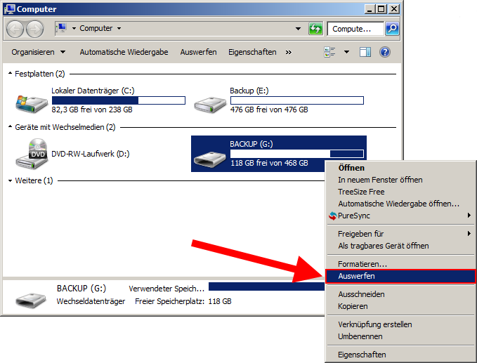

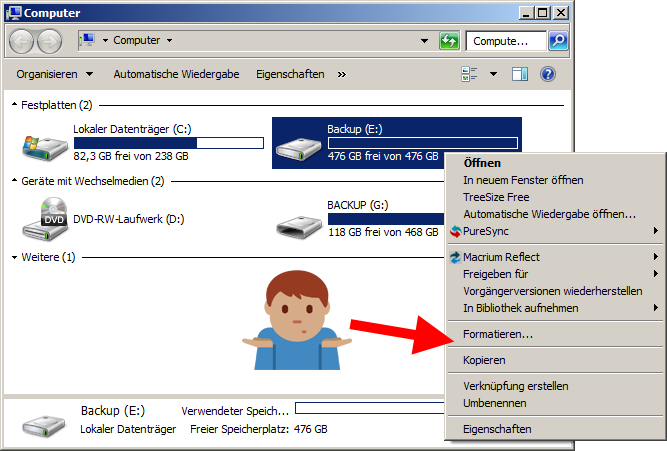

Wenn ich diesen 'USB-Stick' jetzt an meinen Rechner stecke, wird er von Windows als Festplatte erkannt. Ich würde die SSD aber gerne als Wechselmedium erkennen und anzeigen lassen.
Grund: Wechselmedien lassen sich durch Rechts-Klick mittels des Befehls 'Auswerfen' unkompliziert vom System trennen ...
... während hingegen dieser Befehl bei Festplatten fehlt.
Was muss ich tun, damit die SSD von Windows als Wechselmedium erkannt und behandelt wird?
Über Hilfe bzw. einen Verweis zu einer Anleitung wäre ich dankbar.
Grüße aus Sachsen
Hannes
(PS.: Hat es eigentlich irgendwelche Nachteile, wenn ich die SSD zu einem Wechselmedium umwandle?)

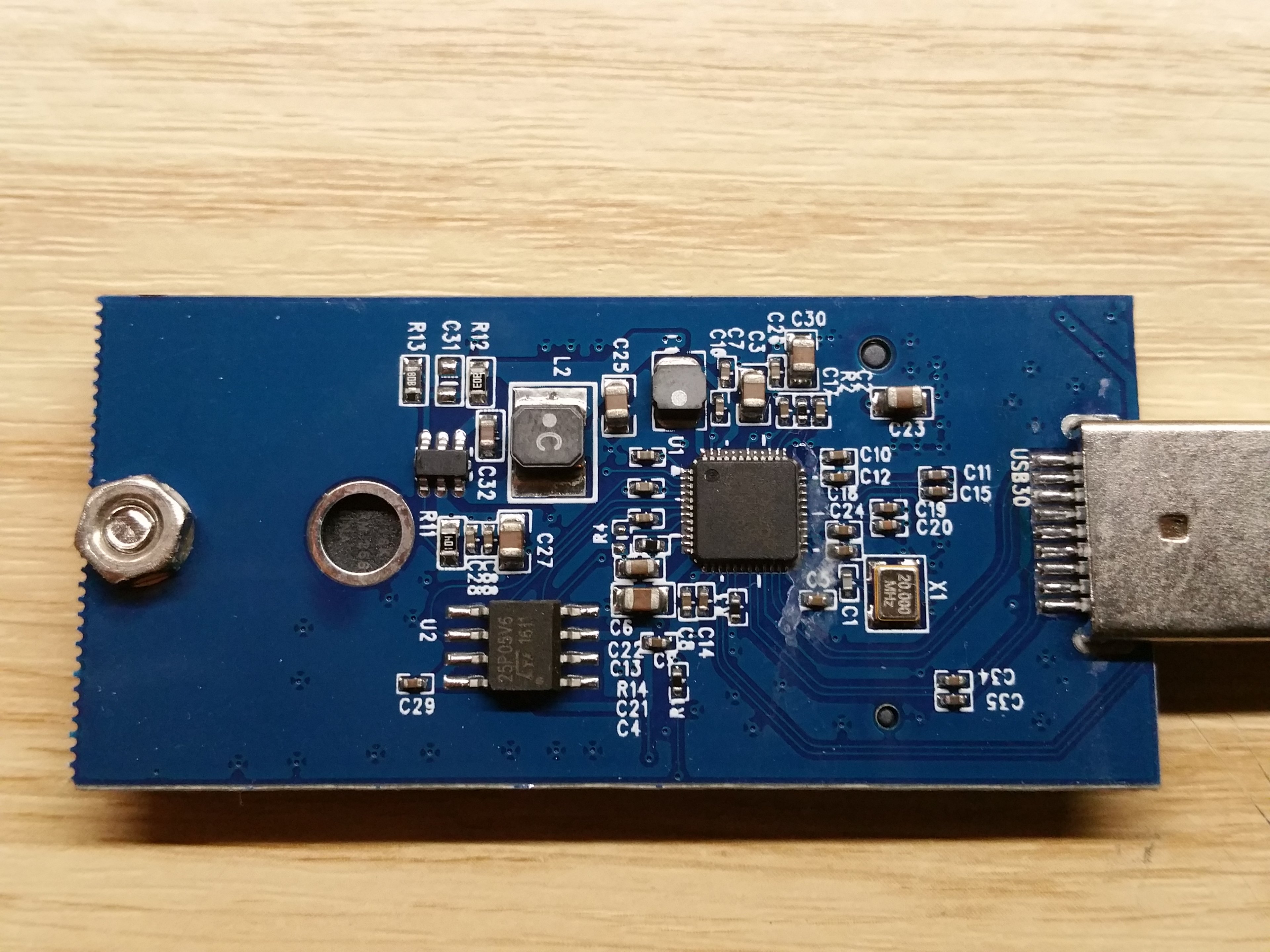

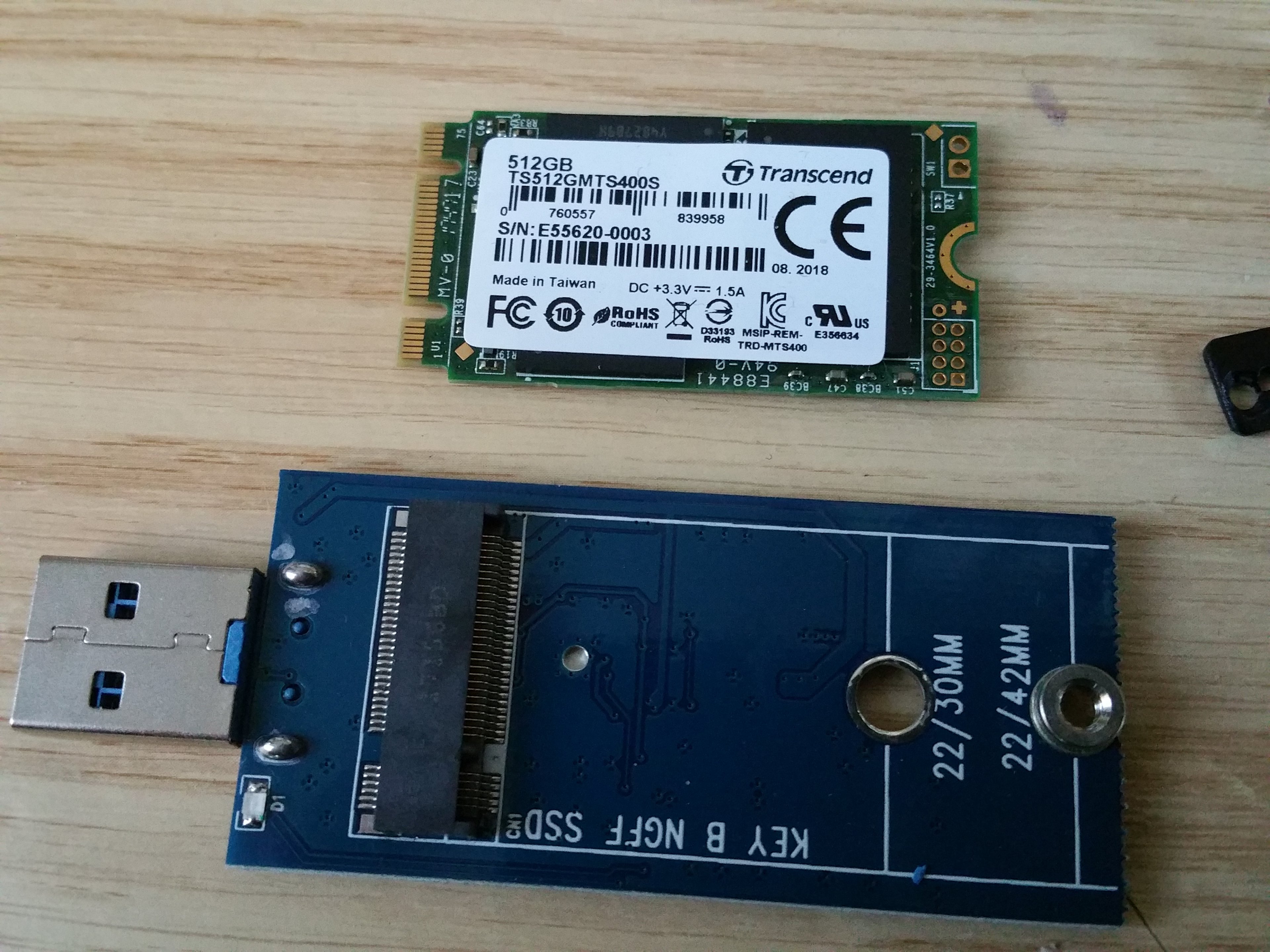

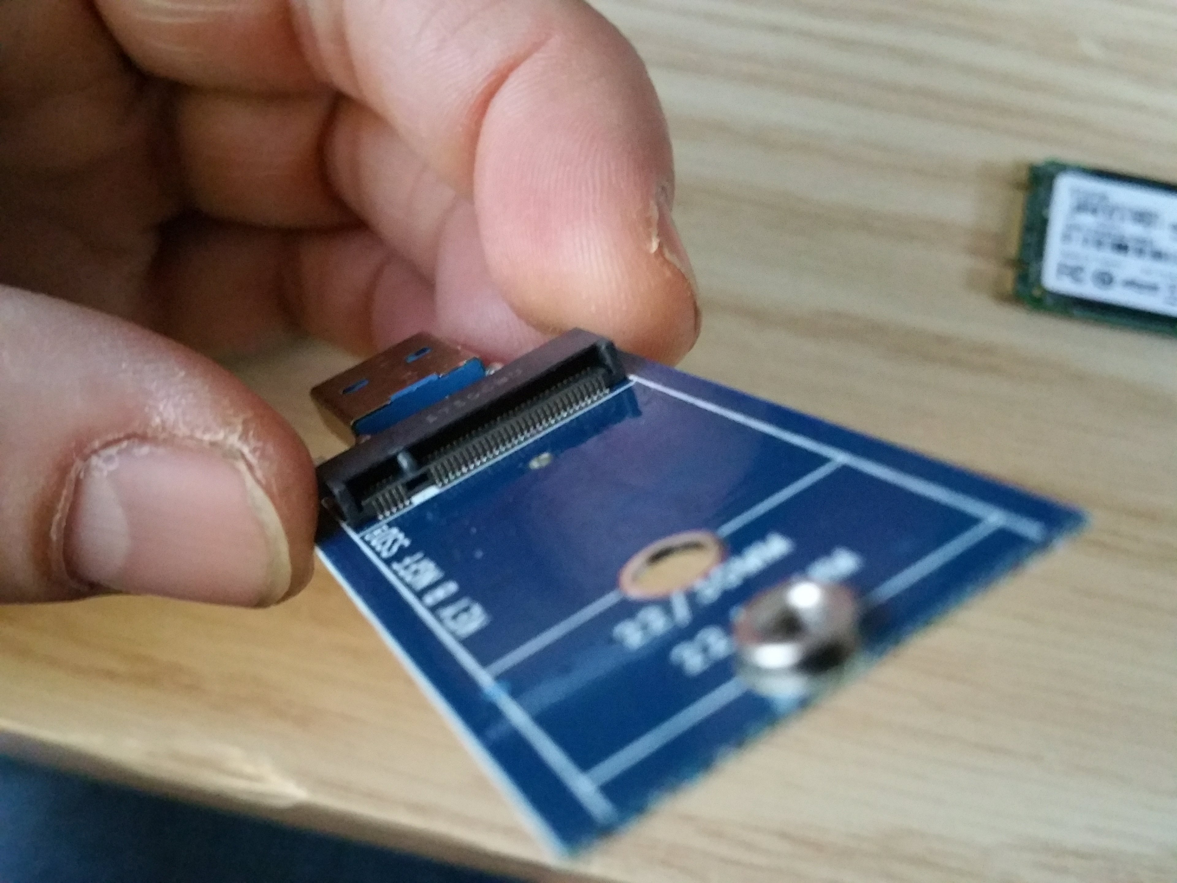

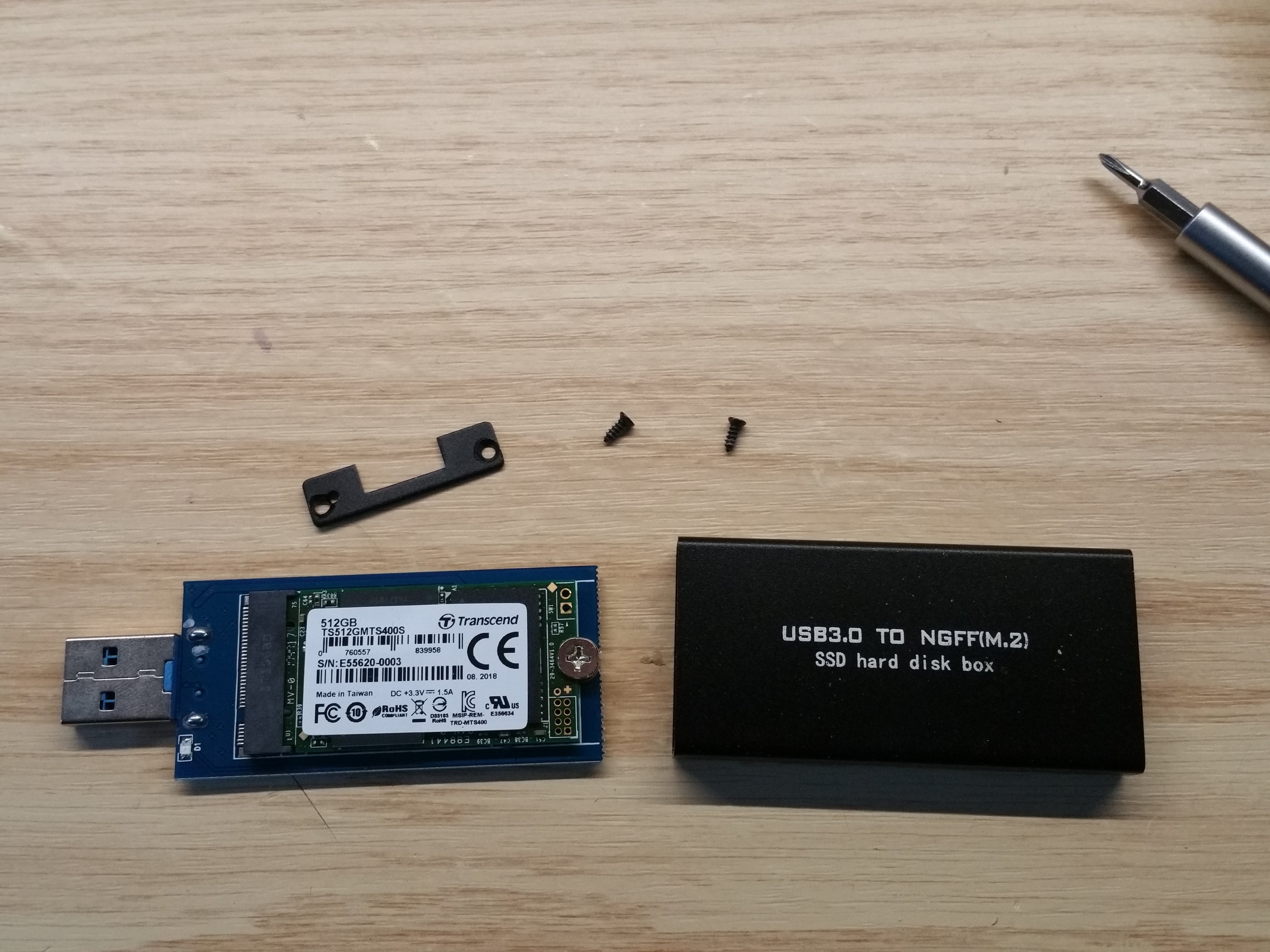

Hier habe ich SSD und Gehäuse noch mal zerlegt:

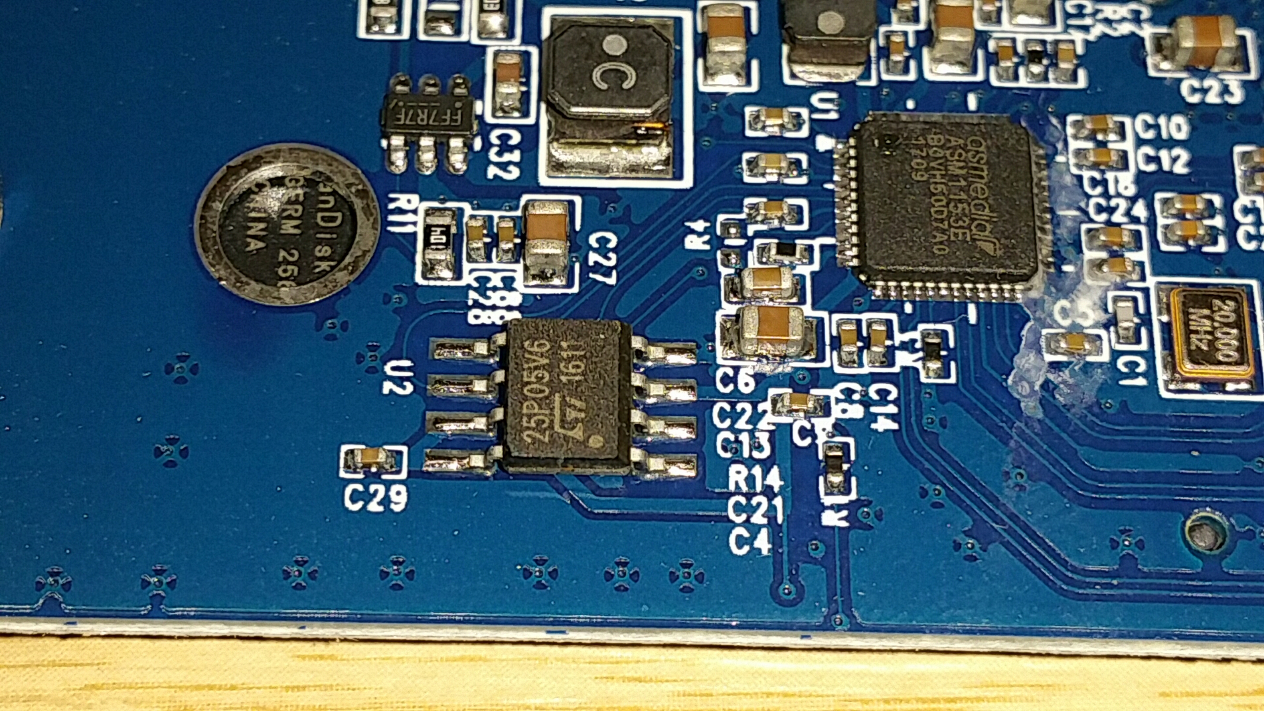

Wichtiger wäre ein Bild von der Rückseite der blauen Platine, denn da müsste der USB-SATA Bridgechip sein der eben entscheidet ob dieses Removeable Media Bit gesetzt ist. Vielleicht gibt es dann jemanden der ein FW Update dafür kennt bei dem dieses Removeable Media Bit gesetzt wird.
Wäre schön wenn man ablesen könnte was auf dem Chip in der Mitte steht.
