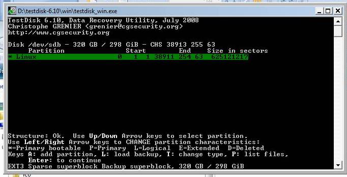

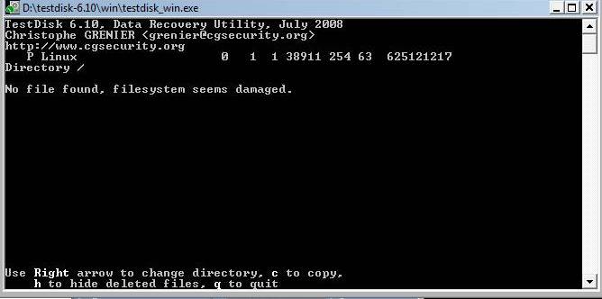

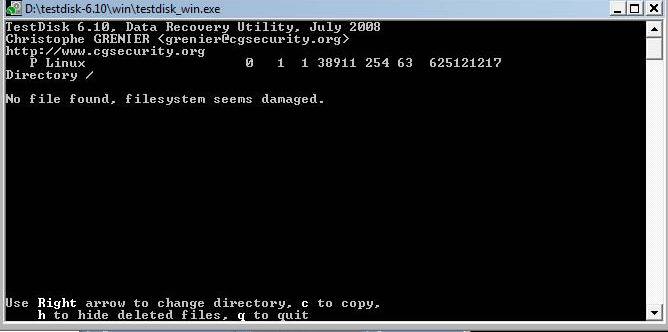

Folgendes habe ich schon versucht.
Da mein Backup USB-Laufwerk wie ich gelesen habe ein vollwertiges EXT3-Dateisystem besitzen soll habe ich
versucht die "Testdisk Recovery Methode nach dieser Anleitung http://www.turbonas.com/phpBB3/viewtopic.php?f=24&t=440
auszuprobieren.
Es kommen aber nur folgende Meldúngen: siehe Bilder
Folgende Fragen.
1.) Besteht die Möglichkeit die alte Partition im NAS Laufwerk oder im Backuplaufwerk mit Testdisk wiederherzustellen.
Bin leider kein Linux Experte und möchte mit Testdisk nicht rumexperementieren.
Wäre für jeden Lösungsansatz dankbar!

AW: Ext3 NAS kompletter Datenverlust!!
Lasse mal in Testdisk Deeper Search laufen, ob die Partition gefunden wird.
Ansonsten wenn nichts gefunden wird, bleibt vielleicht wegen Bilder etc. PhotoRec.
Wenn es sich um Bilder handelt, lade dir Testdisk 6.11WIP in der neuesten beta.
https://www.computerbase.de/downloads/systemtools/festplatten/testdisk/
Nach dem dekomprinieren findest du den Testdisk-Companion PhotoRec.
Bestätige durch, wähle deine Festplatte und bis du die Option File Opt siehst.
Öfnne File Opt und drücke s (select) um alls Dateitypen abzuwählen.
Wähle dann explizit nur die Dateitypen aus, die du benötigst.
Spart unmengen an Arbeit, da keine anderen Dateien mit wiederhergestellt werden.
Wähle zum scannen unallocated space only und nicht whole drive.
Hiermit scannst du nur den freien Speicherplatz und nicht die gesamte Festplatte mit auch den vorhandenen Dateien und sprt auch Arbeit und Zeit.
Infos zu PhotoRec auch hier;
http://www.cgsecurity.org/wiki/PhotoRec_Schritt_für_Schritt
Teile es insoweit mal mit.
PhotoRec behält die Dateienamen nicht bei, dafür aber das Erstellungsdatum in den Exif-Daten.
Ist bei Bilder zumeist ausreichend!
Viele Grüße
Fiona

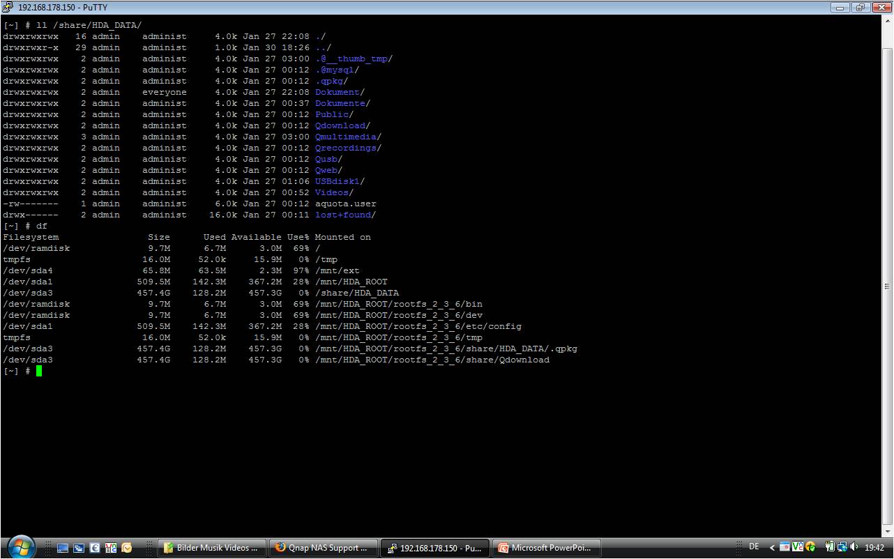

Hallo littelleon,
auf dem Screenshot sind die Shares doch noch zu sehen, genau wie ich sagte. Siehe z.B. Dokumente oder Videos.

Die Shares hatte ich schon unter Windows gemountet.
Die Verzeichnisse sind aber leer.
Komischerweise hat das NAS nach dem zurücksetzen die Shares Video und Dokumente etc wieder erzeugt.
Wie unter Putty aber zu sehen habe ich im NAS vollle Festlpattenkapazität.
