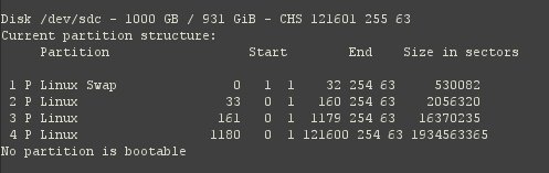

Starte Testdisk bestätige bei dem Log-Datei-Screen mit Enter, wähle deine betroffene Festplatte aus und bestätige mit Enter, bestätige bei Partition Table Typ Intel, bestätige bei Analyse mit Enter und setze mir einen Screenshot.
Bitte:
shot1-jpeg.143635
Bestätige auch bei Quick Search mit Enter (wenn nötig wegen Vista-check mit y) und setze mir auch den Screen.
shot2-jpeg.143636

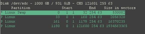

Markiere mal die betroffenen Partitionen und drücke p auf der Tastatur ob deine Daten angezeigt werden oder eine Fehlermeldung.
Zurück kommst du mit q drücken.

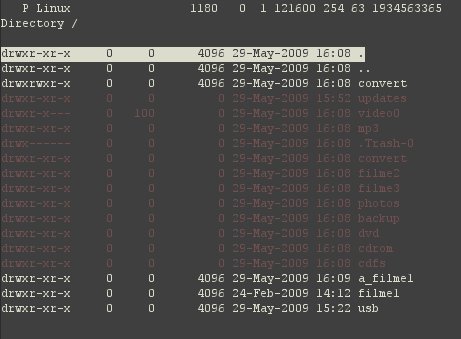

Die oberste Ebene der Dateistruktur ist da. Die gelöschten Verzeichnisse sind rot.
shot3-jpeg.143637
Und wenn ich dann auf ein rotes Verzeichnis gehe, habe ich das hier:
shot4-jpeg.143638
Der Rest sollte sich erledigt haben, weil ich ja Daten gefunden habe.

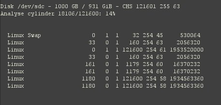

Während der Analyse sieht es ganz gut aus. Die Partition wird mehrmals angegeben.
shot5-jpeg.143639

Das Ergebnis des Deeper Search ist identisch mit dem, was auch schon die Analyse im 2. und 3. Bild ergeben hatte.
Kann ich was gegen das "filesystem is damaged" machen?
testdisk scheint hier nicht weiterzuhelfen, oder?

Fiona schrieb:
Hattest du mal einen Ordner für Testzwecke kopiert?
Geht nur darum, ob Testdisk dann die Daten mitnimmt?
Die Ordner werden erzeugt (Grünes Copy done!), bleiben aber leer.
Grund ist, gegewärtig ist Testdisk nur spezifiziert mit glöschte Dateien von FAT, NTFS und ext2 zu kopieren.
Aber noch nicht bei ext3.
