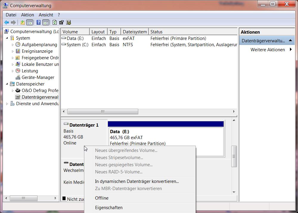

Windows aktualisiert GPT-Disks oftmals nicht richtig und sie werden weiterhin als Basis angezeigt.
Prüfen kannst du es, indem du in der Datenträgerverwaltung bei deiner Platte links Rechtsklick in das kleine Quadrat machst.
Wenn dort steht zu MBR konverieren, weißt du das du eine GPT-Platte hast!
Wie in diesem Beispiel;
