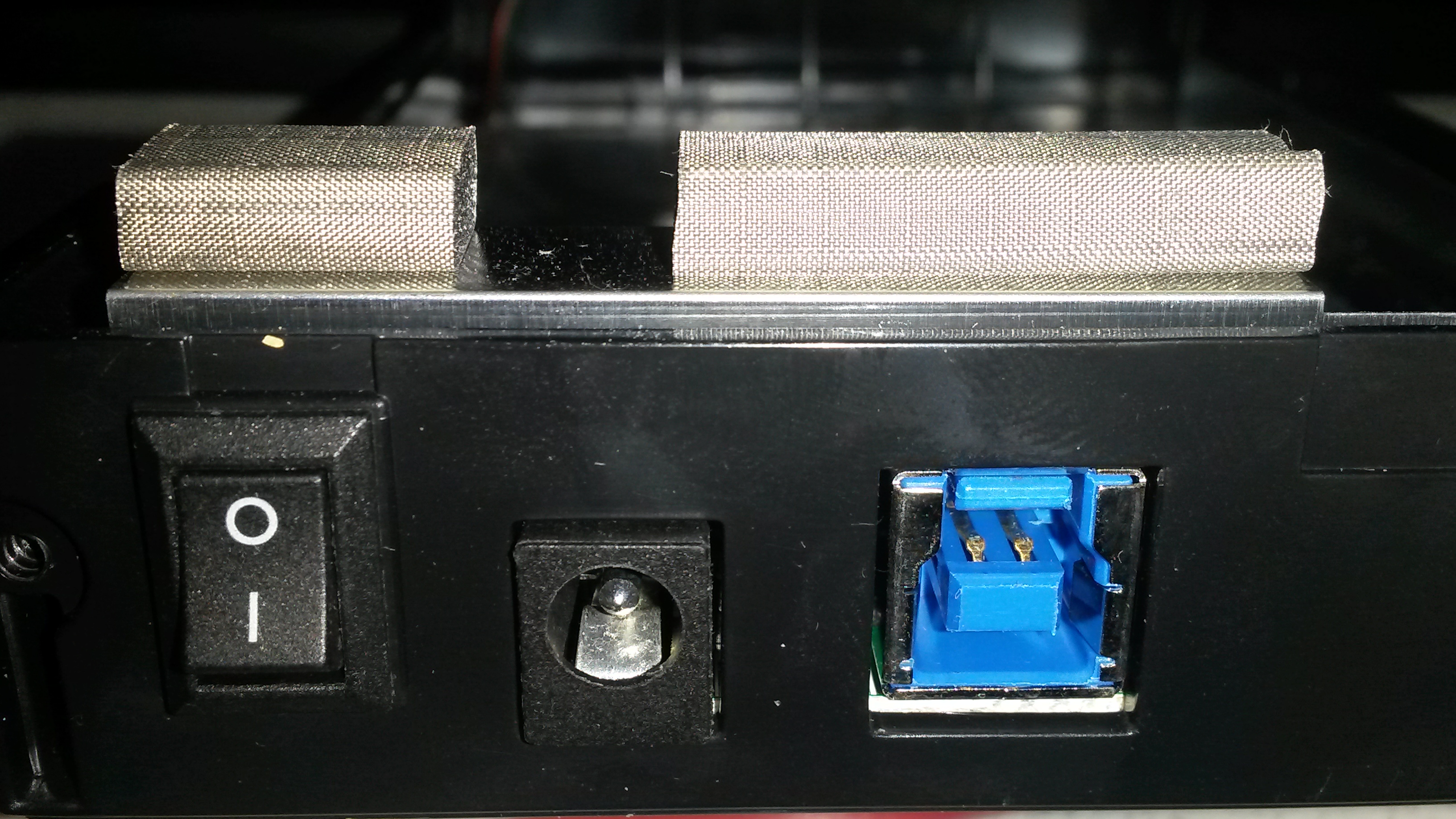

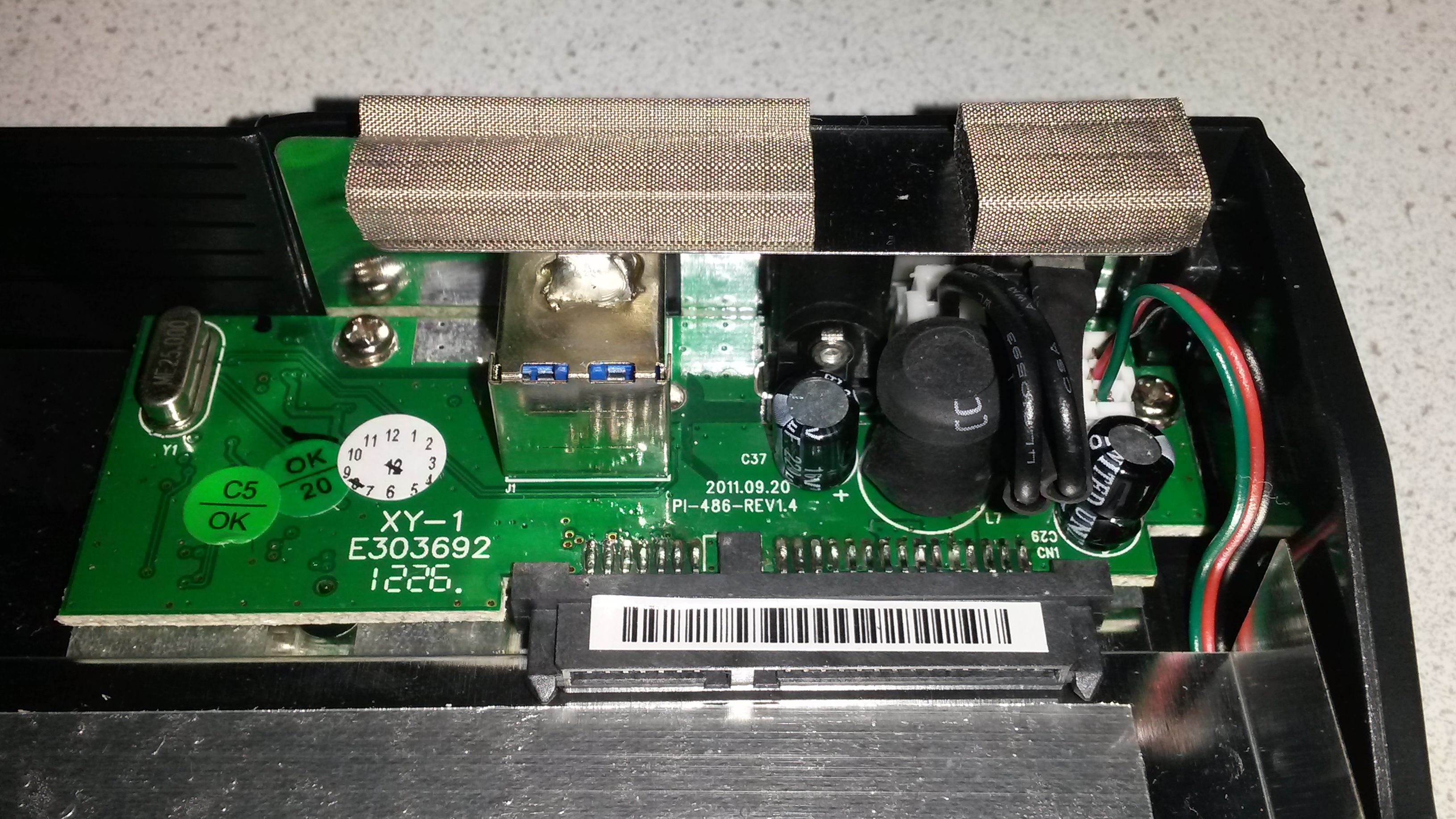

Die HDD habe ich wieder in ihr eigenes Gehäuse geschoben und noch mal extern am PC versucht. Nach dem Einschalten hat es im Bereich der Platine eine kleine Rauchfahne gegeben, der Controler des Gehäuses dürfte also wohl einen Defekt haben... :grr::grr: :mad:
