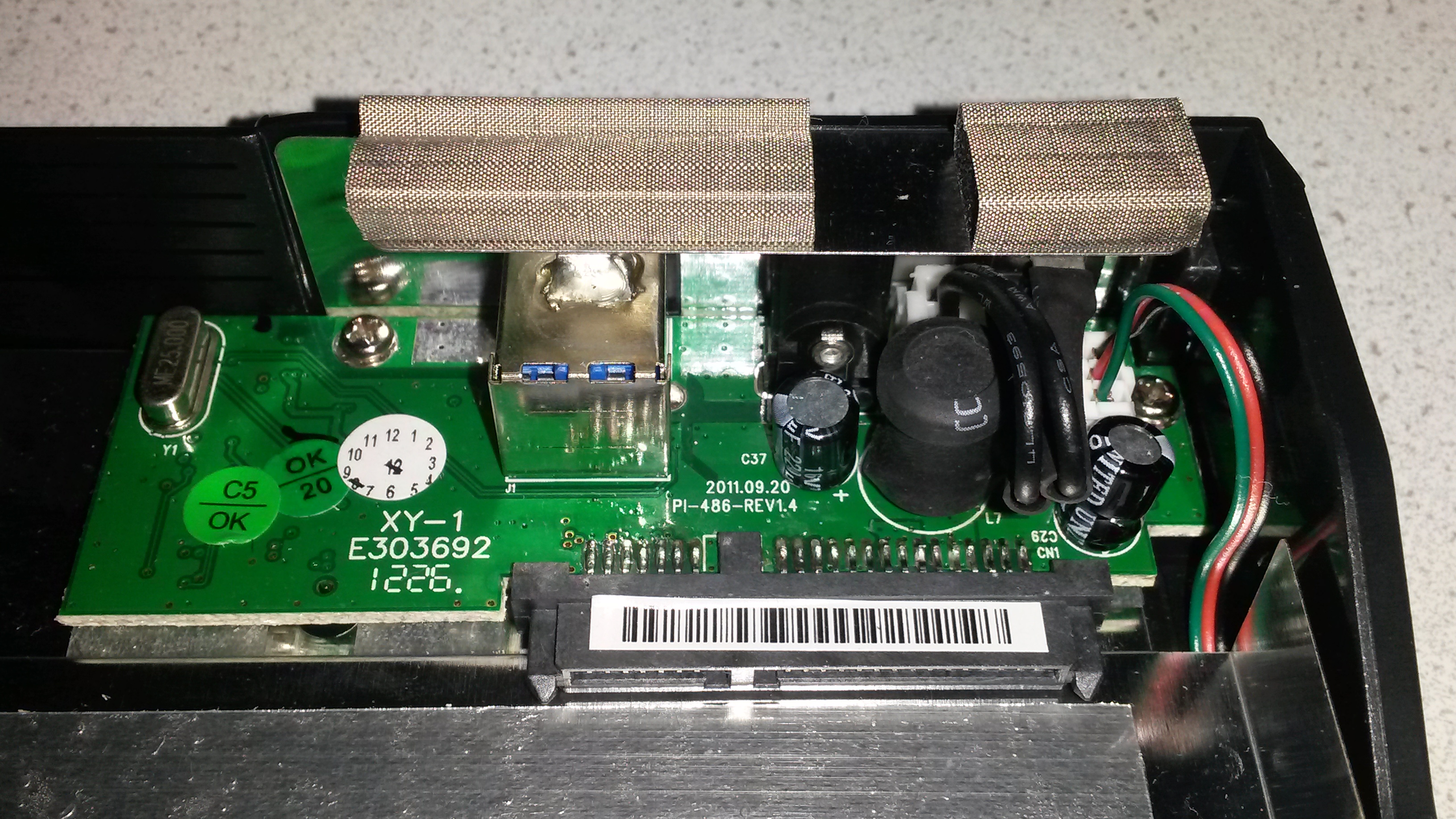

Schau mal was für ein Chip da drauf ist, vielleicht finderst Du ja hier eine passende neue FW, denn diese 4k Sektoremulation wird ja über die FW aktiviert oder eben nicht.
Danke für den Tipp, aber ich sehe auf der Platine des Controlers keine Chip, nur drei Elkos und oben links das längliche Teil mit der Aufschrift ME 25.000. Kannst du auf dem Bild https://www.computerbase.de/forum/attachments/20151016_102818-jpg.520261/ einen Chip erkennen?
