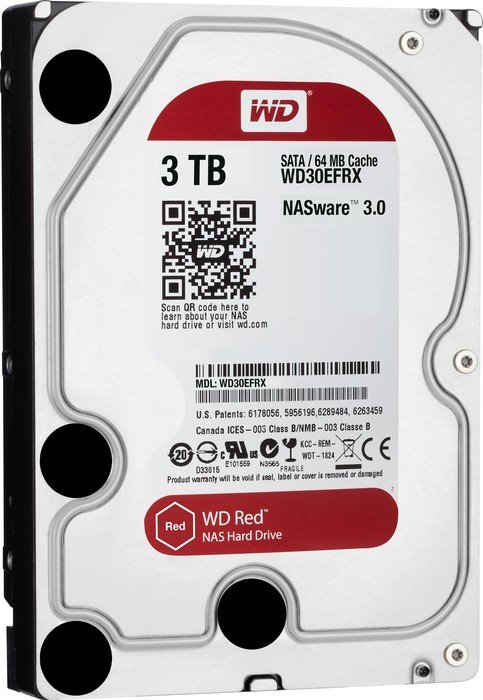

Zu meinem Problem. ich habe vor 2 tagen Daten auf meine Externe Western Digital Red SATA III 3TB (WD30EFRX) kopiert.

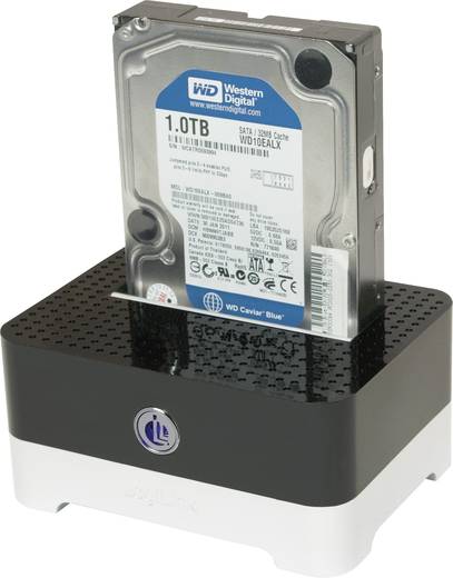

falls es was hilft. das "usb gehäuse" war von mir vieleicht etwas schlecht formuliert. ist ja aber eigentlich nichts anderes. Da ich dadurch schnell platten wechseln kann ohne schrauben zu müssen.
im einsatz:
Da aber auch über USB angeschlossen macht es ja keinen wesentlichen unterschied.
Das nennt man Dockingstation. Wenn die Platte dort erscheint, so poste doch bitte mal den Screenshot von CrystalDiskInfo für die Platte, ziehe aber bitte das Fenster soweit auf, dass alle Attribute und auch die Rohwerte vollständig sichtbar sind, also keine Scrollbalken mehr erscheinen.

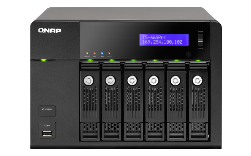

Zum Thema NAS: Sie war vorher im Einsatz in einem QNAP TS 669 Pro.
Dort Arbeiten inzwischen aber aber andere Platten.
Die beschriebene 3 TB
wurde nach dem Einsatz im NAS, mit dem PC formatiert. Direkt angeschlossen und dann als GPT in NTFS Formatiert. Wieder ausgebaut. und dann Als "kleines Zwischenlager" mit LogiLink QP0016B USB 3.0 SATA 1 Port Festplatten-Dockingstation betrieben. Die MAX. Größe für die Station beträgt 3 TB. (obwohl anderweitig mit 6 TB angegeben). Und lief bis zum Stromausfall Tadellos. Auch jetzt Werden andere Platten die ich in der Station mal getestet habe erkannt und es kann wunderbar mit gearbeitet werden. Bis auf die 3 TB eben.
Somit scheint die Station schon mal ok zu sein. Getestet habe ich sie aber mangels weiterer Platte im 3 TB Format noch nicht. 2 TB werden erkannt und 4 TB nicht mehr unterstützt. Die 3 TB RED ist z.Z. die einzige die in der Größe da ist. Selbst mein PC Händler hat nicht mal mehr eine leihweise zur Hand.
Wenn keine 4TB damit gehen, dann habe ich den bösen Verdacht das in Wahrheit nur 2TB unterstützt werden und gar nicht 3TB, weul eben nur 32 Bit Adressen gehen. Der Punkt ist, dass Windows standardmäßig etwa in der Mitte 12,5% der Kapazität für den $MFT reserviert und damit kann man 3TB Platte darin lesen, weil der ganze $MFT innerhalb der 2TiB Grenze bei 32 Bit Adressen liegt, aber bei 4TB Platten eben nicht mehr und damit werden sie dann dort gar nicht mehr erkannt. Also Du die Platte unter Windows initialisiert hast, hast Du das mit der Datenträgerverwaltung gemacht? Die müsste dann die Größe als so 768GB anzeigen, was eine Warnung vor Adressierungsfehler und kein Unvermögen von Windows ist. Nachdem sie initialisiert ist liest Windows dann die Größe der Partitionen aus der Partitionstabelle aus und warnt damit dann nicht mehr vor solchen Problemen, weshalb man die Initialisierung von Datenträgern immer mit der Datenträgerverwaltung und nicht mit 3rd Party Tools machen sollte.
QUOTE="Major König DDS, post: 22130950, member: 253701"]ich bei einer menge von knapp 2 TB die schon drüben waren.[/QUOTE] Was auch für die Adressierungsfehler spricht, denn dabei wird dann statt jenseits von 2TiB mit Adressen bei denen das 33. Bit 1 ist, wieder am Anfang geschrieben weil eben diese 33. Bit fehlt und dann ist auch klar wieso Testdisk das falsche Filesystem erkennt und die Partitionen nicht findet. Recuva findet vielleicht noch etwas, dann aber ohne Dateinamen und Ordnerstruktur oder die kommerziellen Tools. In dem Fall wäre es auch passiert wenn kein Stromausfall vorgekommen wäre, nachdem die Platte entfernt und irgendwo wieder angeschlossen würde, denn solange sie angeschlossen wird, kennt Windows Größe, Position und Filesystem ja und muss diese nicht neu einlesen.
Kleiner Tipp fürs nächste mal: Teste HDDs mit mehr als 2TB in älteren USB Gehäusen oder Dockingstations vor der Benutzung einmal komplett mit h2testw, schreibend und Lesend!. Wähle ein paar Hundert MB bis 1 GB weniger als vorgeschlagen wird, da die Metadateien des Filesystem bei großen Volumen schneller wachsen als heise es erwartet hat und sonst am Ende der Platz ausgeht, was zu einem Fehler am Ende des Schreibvorgangs führt. Der hat dann auch nichts mit der HW zu tun, den kann man dann daher getrost ignorieren und trotzdem die Daten prüfen lassen, was auch ohne Fehler passieren sollte.
