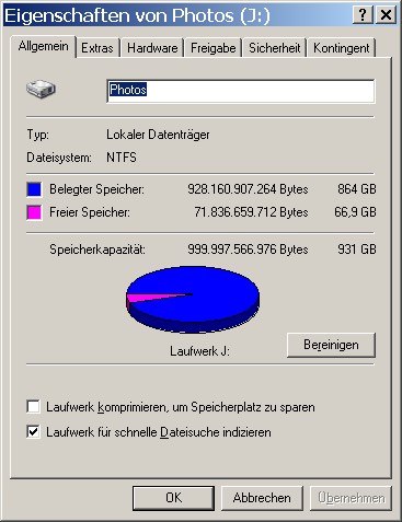

Was wird als Dateisystem überhaupt angezeigt ?
