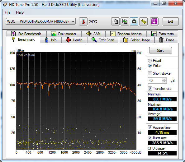

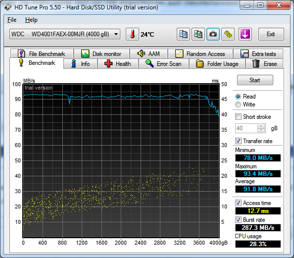

Im Anhang sind zwei Tests mit HD Tune Pro (lesen/schreiben).

Die Zugriffszeitmessung beim Lesetest deutet nicht auf eine Fehladressierung hin. Beim Schreibtest sieht sie hingegen seltsam aus. Ein Erklärung, warum das so ist, habe ich nicht.

Was limitert denn da so sehr, dass die Platte kaum über 100MB/s rauskommt? Die Burst-Rate ist mir 285MB/s doch deutlich höher. Ich würde den Test mit h2testw auf jeden Fall noch machen.
@Holt
Die Burst-Speed Messung von HD-Tune und HD-Tach waren noch nie besonders zuverlässig. Ich vermute, dass er die Platte aktuell an seinem PC angeschlossen hat, bei dem die eSATA-Ports von einem JMicron-Controller gesteuert werden. Dieser wird wahrscheinlich per PCI-Bus angebunden sein, wodurch die Limitierung auf rund 100 MB/s zu Stande kommt.
