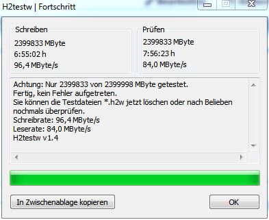

Momentan wird eine 2,3TB große Partition am Ende der HDD formatiert. Das wird bis morgen früh dauern. Danach werde ich h2testw durchlaufen lassen und nochmals berichten.
Kleines Update: die zweite Partition ist längst formatiert, die erste ist RAW. H2testw läuft seit 11 Stunden und wird noch knapp 4 Stunden dauern.
Lass rödeln, das ist dann schon ein kleiner Burn-In Test für die Platte! Neue HW fällt am Anfang häufiger aus als nach einiger Zeit, weshalb man gerade Datenträger nicht sofort mit wichtigen Daten füllen sollte, von denen man dann womöglich kein Backup hat, weil man die nun endlich auf die neue Platte verschoben hat und wenn man dann ein Montagsteil erwischt hat, ist der Ärger groß.
So, H2testw ist endlich fertig und es wurden keine Fehler gefunden. Heute Nacht werde ich noch die erste Partition formatieren und überprüfen um auch da auf Nummer sicher zu gehen.
Zur 2ten Partition: der Screenshot ist im Anhang. Soweit ist doch alles ok, kann ich die HDD jetzt bedenkenlos in diesem Gehäuse verwenden? Wie sind eure Meinungen dazu? Müsste ich nochmals mit dem Notebook testen?
Bonusfrage: wenn ich die HDD aus versehen via USB anschließe werden keine Dateien gelöscht, oder? Ich werde den USB-Anschluss eh mit Klebeband verschließen, ich frage nur der Interesse halber.

Um sicher zu gehen, würde ich die Testdaten von h2testw in jedem Rechner und jedem (USB/eSATA und eSATA Port) Anschluss prüfen, an dem sie betreiben werden soll. Gerade bei eSATA in Desktops werden oft Zusatzcontroller verwendet und wenn dann dafür ein veralteter Treiber verwendet wird, hast Du schnell ein Problem, wenn Du eigentlich oberhalb von 2TiB schreiben wolltest, die oberen Bits aber abgeschnitten werden und die Daten daher woanders landen. Ganz sicher dass es funktioniert, bist Du da eben nur, wenn Du es am allen Rechnern ausprobiert hast, vor allem bei eSATA. USB ist da eigentlich unkritisch, da können einem allenfalls eine GPT Partitionierung an XP oder die 4k Sektorenmulation der Bridgechips einen Streich spielen.

Nicht wenn, wie in diesem Fall hier, der USB/SATA-Bridge-Chip nur ein 32-Bit-Feld für die Sektoradressierung nutzt. Dann ist der Anschluss per USB keinesfalls unkritisch und es passiert genau das Gleiche wie bei eSATA in Verbindung mit einem veralteten AHCI-Treiber.

So lange du die Platte noch nicht für die alltägliche Datenspeicherung nutzt, probiere es einfach aus. Höchstwahrscheinlich passiert nichts so lange du nicht oberhalb der 2 TiB Marke schreibend auf die Platte zugreifst.

Auch auf dem Notebook lief der Test erfolgreich. :)
Ich habe jetzt noch ausprobiert wenn ich die formatierte HDD unter WinXP anschließe. eSATA wird gar nicht erkannt, nur von Paragon Festplatten Manager 11. Unter USB 2.0 wird die erste Partition erkannt, die zweite nicht korrekt. Nach dem Anschließen unter Win7 soll die HDD auf Fehler überprüft werden und es werden welche gefunden, allerdings ohne Datenverlust (getestet).
