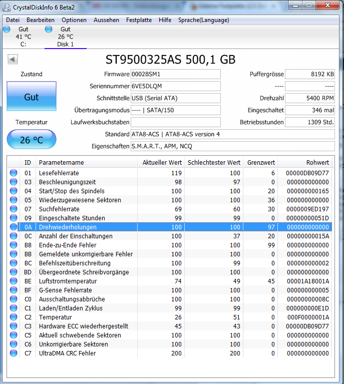

Poste bitte mal den Screen von CrystalDiskInfo sofern die Platte dort erkannt wird, ziehe aber bitte das Fenster soweit auf, dass alle Attribute und auch die Hex-Werte bzw. Rohwerte vollständig sichtbar sind.
Okay, also CrystalDiskInfo erkennt die Platte.
Der Screenshot ist angehängt.

Wie CDI ja selbst schon schreibt: Gut. Dann dürfte es ein Problem mit dem Treiber oder dem Filesystem sein. Taucht sie in der Laufwerksverwaltung auf, also da wo man die Partitionen erstellt?
Ah, super jetzt geht sie wieder! Sie hatte aus einem mir unbekannten Grund in der Datenträgerverwaltung keinen Laufwerksbuchstaben zugewiesen, deshalb wurde sie wohl auch nicht im Arbeitsplatz angezeigt. Danke für eure Mühen!
