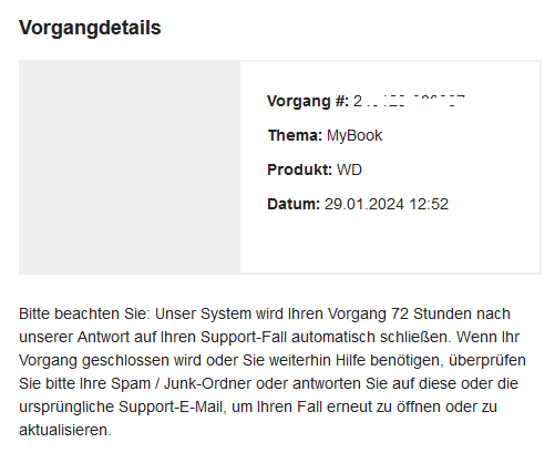

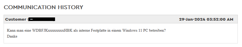

Hab mich getraut, eine Frage an WD abzusenden. Warte gespannt auf eine Antwort.
Ich war jetzt der Meinung, dass die Sache klar ist: Der USB Controller, der auf der Platte aufgesteckt ist, übernimmt die Verschlüsselung. Wenn dieser nicht aufgesteckt ist, kommt man nicht an die Daten ran. Windows erkennt die Festplatte aber.
Workaround: Man kopiert die Daten auf eine andere Festplatte und formatiert im Anschluss die WD MyBook. Danach sollte die Festplatte ohne Controller funktionieren und man kopiert die Daten wieder zurück. Das ist umständlich und zeitaufwändig, aber so müsste es gehen.
Welche Anfrage hast Du an WD nun gesendet?
