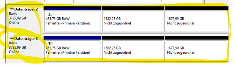

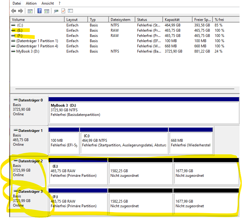

Bei RAW bin ich mir nicht sicher, dass da ein Bestand noch angezeigt wird.
Und wieso soviel nicht zugeordneter Platz?
Und oben im Screenshot steht MBook 3, bist du sicher, dass die gelb eingezeichneten auch MyBook sind?
Die Festplatte ist randvoll und wurde gestern noch extern verwendet.
So eine Konstellation könnte ich mir dann höchstens bei Linux vorstellen.

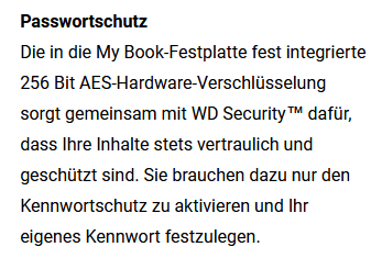

Hat WD bei den Platten nicht immer mit Verschlüsselung und Co durch den Controller geworben?
Ja, so hab ich das auch im Kopf, dass die Verschlüsselung standardmäßig aktiv ist...

@ Tyga - geh den Umweg, die Daten über eine andere Platte zu kopieren (wenn möglich), ist der einfachste Weg. Sofern es nicht explizit eine Möglichkeit gibt, die Verschlüsselung abzuschalten, hast du keine andere Möglichkeit - was ja Sinn und Zweck der Verschlüsselung sein soll.
