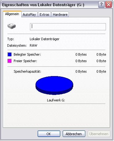

Vor einigen Monaten hatte ich das Problem schon einmal, ,dass ich plötzlch auf meine externe Festplatte niht mehr zugreifen konnte, Dateisystem war plötzlich RAW und Speicherkapazität war 0 von 0 Byte!

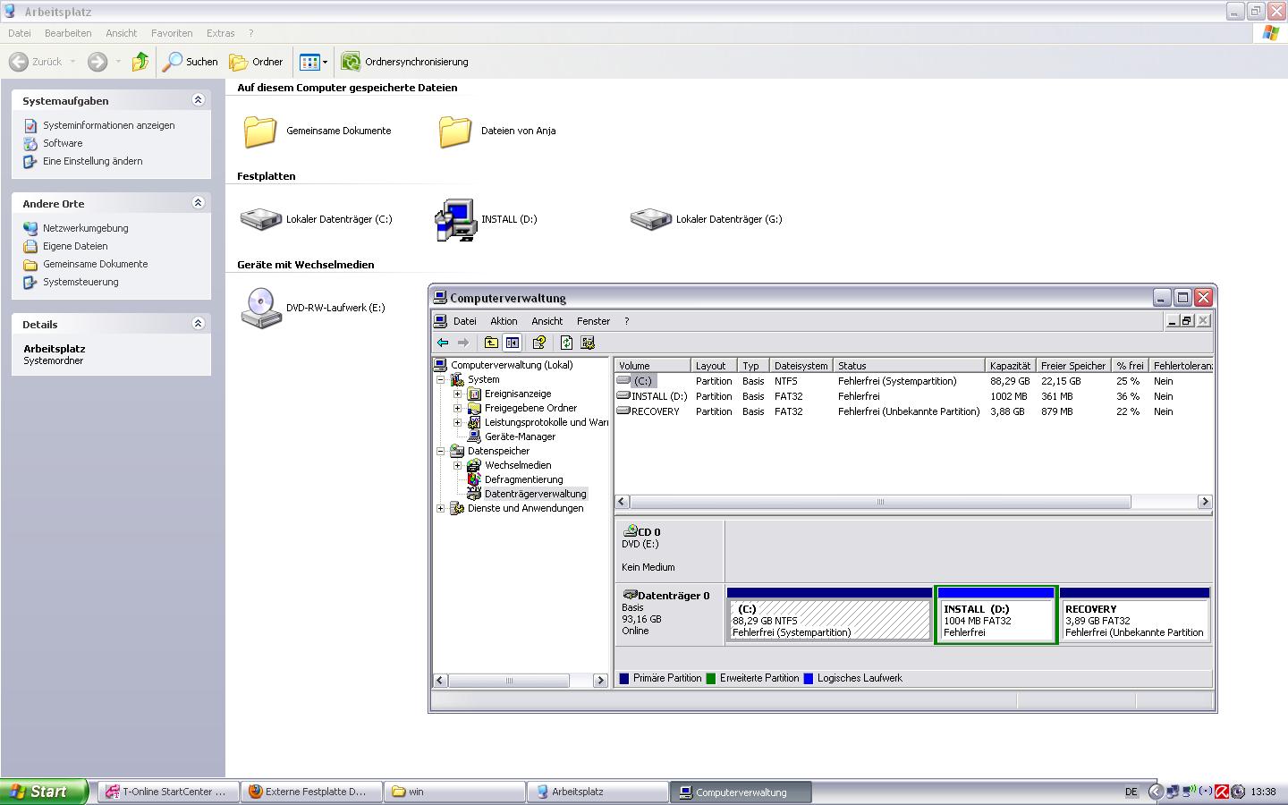

das komische ist, die platte wird in arbeitsplatz angezeigt nur in der datenträgerverwaltung nicht!
auf'n screen müsst ihr leider verzichten.....geht ja hier nur über URL
Irrtum - hab ich mir ja gedacht:
Screenshot mit ALT+Druck -> Zwischenablage -> Start-Programme-Zubehör-Paint /Einfügen -> speichern als jpeg
Beim Posten gibts nach Button "Antworten" "Anhänge verwalten" - dort das Bild mit "Browse" selektieren und hochladen(bis zu 4 gleichzeitig) . Fertig.
na aber.....ein screenshot kann ja wohl jeder machen ;) aber trotzdem danke :)
ich hatts bloß nich gefunden, wo man das hier reinstellen kann.....
so hier :
Sieh Dir mal andere Threads an - so selbstverständlich scheint das nicht zu sein.:)
Fullscreen 1680x1050 oder mehr, und der wird dann (weil max 300KB beim hochladen groß sein darf) verkleinert - dann kann man im kleine Meldungskästchen, um das es geht, den Text nicht mehr entziffern:mad:
Es geht also um Laufwerk G: - Lokaler Datenträger unter Festplatten am Arbeitsplatz,
aber nixwo in der Datenträgerverwaltung.

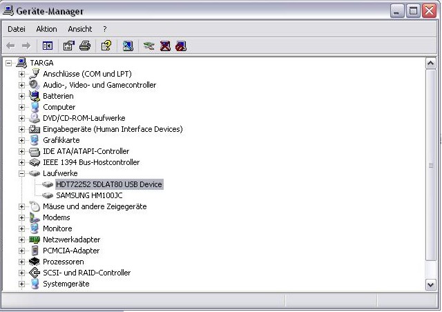

schau mal, ob die im Gerätemanager/Ansicht nach Anschluß zu finden ist
und screenshot von den Eigenschaften

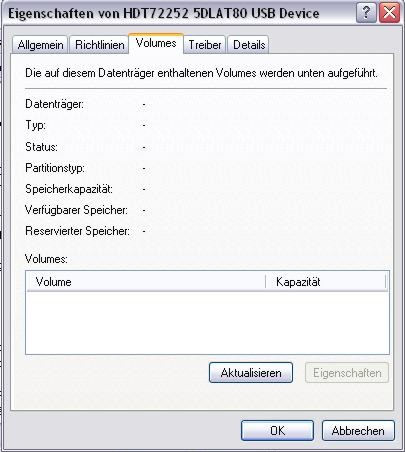

hier mal ein screen von den eigenschaften und vom gerätemanager

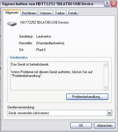

Ich meinte eigentlich im Gerätemanager bei der Platte rechtsklick - Eigenschaften
Reiter "Allgemein" einen screenshot; und dann noch den mittleren Reiter (weiß nich, was da zu deutsch draufsteht - Volumes, Laufwerke,???) und da unten auf den linken Button
über OK drücken vor dem Screenshot
Platte drin ist eine Hitachi Deskstar T7K250 250GB
Die Drive Tests von Hitachi funktionieren so nicht (solange sie in einem USB-Gehäuse steckt)
Jedenfalls lebt sie noch - sie sagt zumindest über USB noch, wie sie heißt :D

Unter "volumes" zeigt er trotz "aktualisieren"-Button nicht mehr her?
