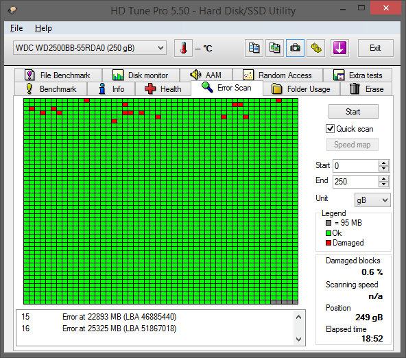

habe mal wieder Problem mit einer externen Festplatte.
Weis nicht genau was vorgefallen ist mir wurde gesagt das die Platte "Plötzlich" nicht mehr erkannt wurde.
Es handelt sich um eine etwa 4-5 Jahre alte 250GB Externe Festplatte von Western Digital.
Was ich bisher unternommen habe:
-Habe den Controller des Festplattengehäuses mit anderen Festplatten getestet, bei anderen Festplatten traten keine Fehler auf.
-Bei einem Zugriff über den Explorer oder das Festplattendienstprogramm kommen folgende Fehlermeldungen:
"Der Pfad ist nicht verfügbar - Auf G:/ kann nicht zugegriffen werden. Falscher Parameter"
-Habe mit HDTune
-einen Error Scan durchgeführt. Einige Sektoren sind beschädigt aber die meisten sind noch lesbar. (siehe Screenshot)
-ein Benchmark durchgeführt. I/O Error
-Bei Crystal Disk Info wird die Platte garnicht erkannt
-Habe mit Recuva versucht die Daten zu retten, leider wurde mir nur eine Datei angezeigt. Die Ordnerstruktur ließ sich nicht zurücksetzen oder anzeigen
Nun versuche ich wenigstens die Daten zu retten, denke die Festplatte ist defekt?
Habe versucht mit Testdisk die Partition wiederherzustellen, leider komm ich mit dem Programm nicht ganz klar und wollte nicht mehr Schaden anrichten und Daten möglicherweise unkenntlich machen.
Benötige nun ein Programm das mir sämtliche Leserlichen Daten auf der Festplatte auf eine Interne oder Externe Festplatte kopiert. Pc Inspektor findet auch keinerlei Daten.
Vielen dank für Eure Hilfe

Würd sie mal intern einbauen und kopieren was geht, wenns geht. (Ich hoffe doch du hast keinen Laptop, wo kein HDD-Slot mehr frei ist)
habe leider kein langes IDE kabel da.
Wie kann man den die Daten rauskopieren wenn diese Intern angeschlossen ist?
dann würde ich gleich eins besorgen.
Na einfach per Strg+c Strg+v rüberkopieren, wenn du Glück hast. Eventuell ein Kopierprogramm benutzen, dass er nicht alles abbricht bei einem Fehler.
Sonst: keine Ahnung, ich hatte noch keine defekte Festplatte.
Der Umweg über USB wäre aber schonmal weg.
Denke nicht das es helfen würden.
Habe auf meinem Mainboard auf keinen IDE anschluss mehr müsste die Festplatte über einen Konverter anschließen.
Schätz mal das der Selbe zugriffsfehler auftritt.
Also wie gesagt der Controller funktioniert mit anderen Festplatten einwandfrei
hat keine eine Idee was man noch probieren könnte?
Google hilft mir leider nicht weiter. Hier im Forum habe ich praktisch alles ausprobiert.
Wenn die Sektoren als In Ordnung angezeigt werden muss es doch eine möglichkeit geben Daten wiederherzustellen?
