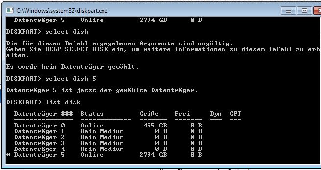

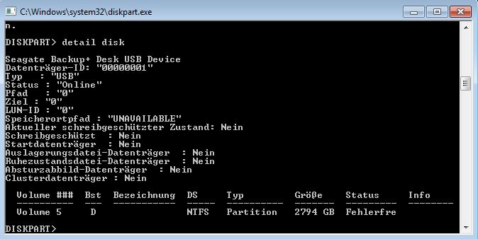

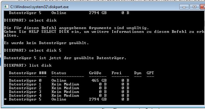

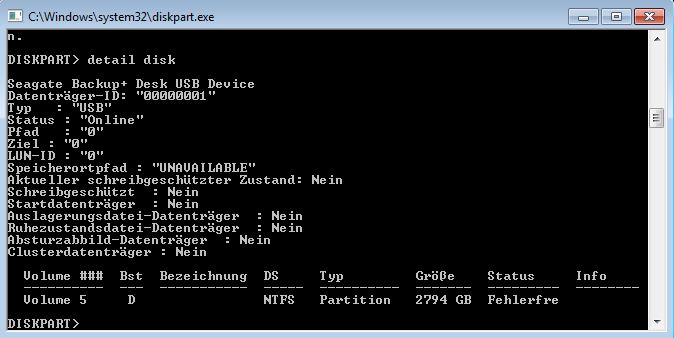

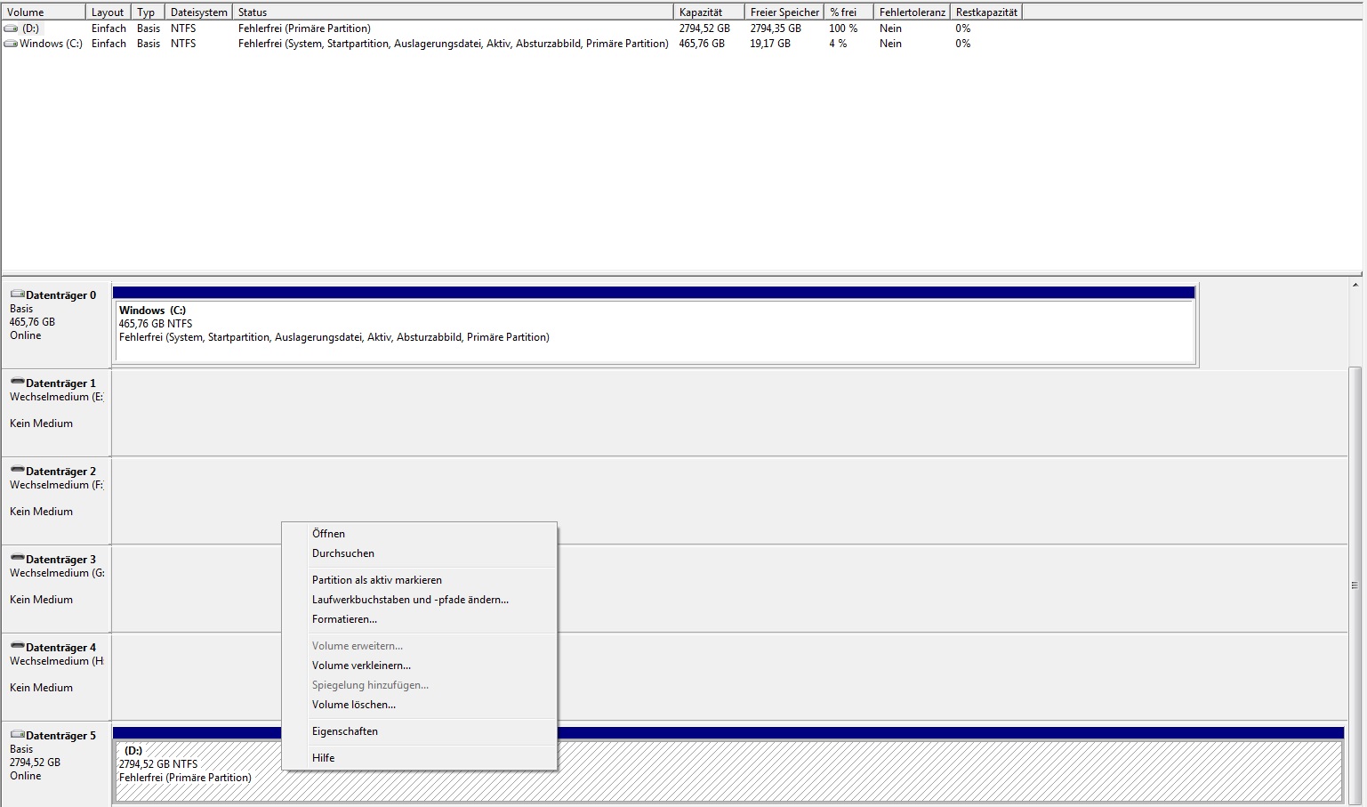

Hab die Festplatte wieder ins externe Gehäuse verbaut und angeschlossen, siehe Bild. Kann/muss ich hier was anklicken? Und bei diskpart komm ich leider auch nur soweit, wie auf dem Bild zu sehen ist.
Du musst erst die Platte clean machen, dann in der Datenträgerverwaltung die Platte wieder initialisieren als GPT Laufwerk, dann erst partitionieren und formatieren, sonst stehen Dir ja nur 2 TB zur Verfügung, danach kommen die Fehler.
Diskpart bebilderte Anleitung:
select disk 5 (ist ja wohl die Platte?)
clean
oder
clean all
Gib bei diskpart nach select disk 5 ein: detail disk 5 um einmal die Eigenschaften von Disk 5 aufzulisten.

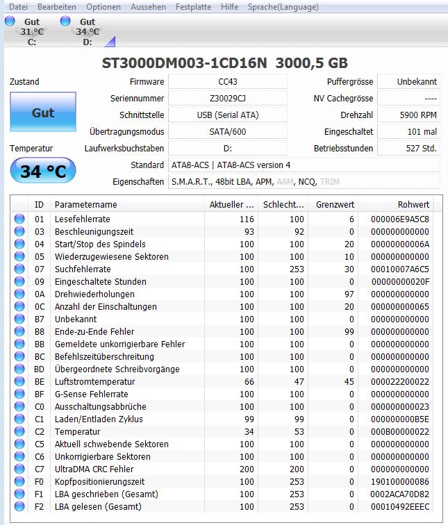

Lade dir CrystalDiskInfo herunter, die Portable Edition ist Werbe- und Installations-frei)
http://crystalmark.info/download/index-e.html#CrystalDiskInfo
Den Screenshot hier posten, das Fenster vorher mit der Maus soweit aufziehen bis kein Scrollbalken mehr sichtbar ist.

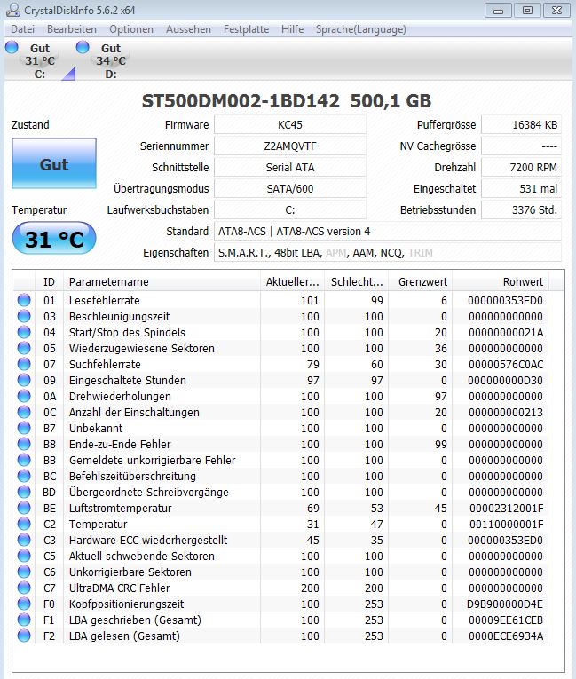

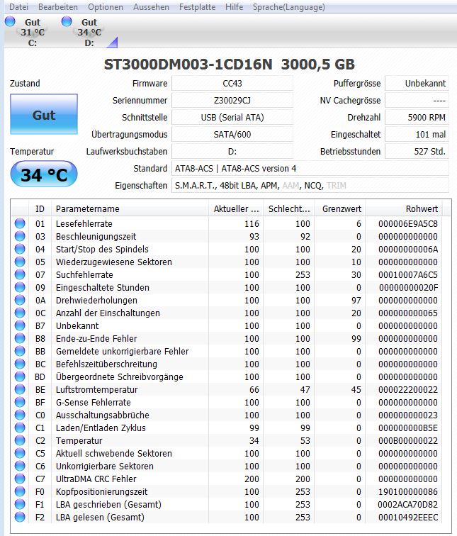

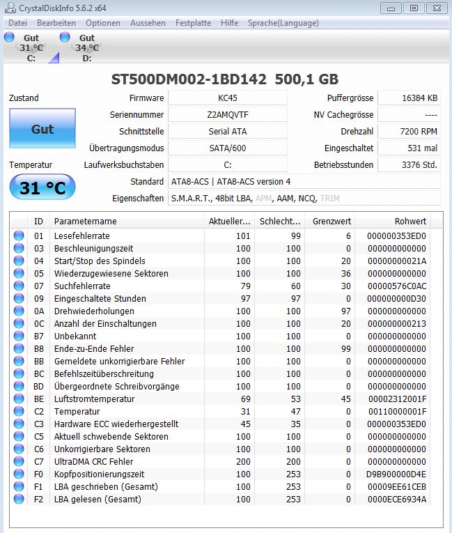

Hab hier mal die Screenshots von diskpart und von ChrystalDiskInfo. Hab auch mal die Info der Internen mit angefügt, falls das von Relevanz sein sollte.
Dass es bei Festplatten >2TB Probleme gibt, steht ja auch auf der Seagate Platte drauf, man soll ja auf deren "Beyond 2TB" Seite gehen und evtl Treiber installieren. Da mein Rechner beim ersten Mal die Platte erkannt hatte, dachte ich, ich muss nichts nachinstallieren. Ich hoffe, ich kann den kompletten Speicherplatz nutzen, wenn sie denn intern verbaut und erkannt wird.
Vermerkt ist 1 Suchfehler, an diesem liegt es aber nicht.

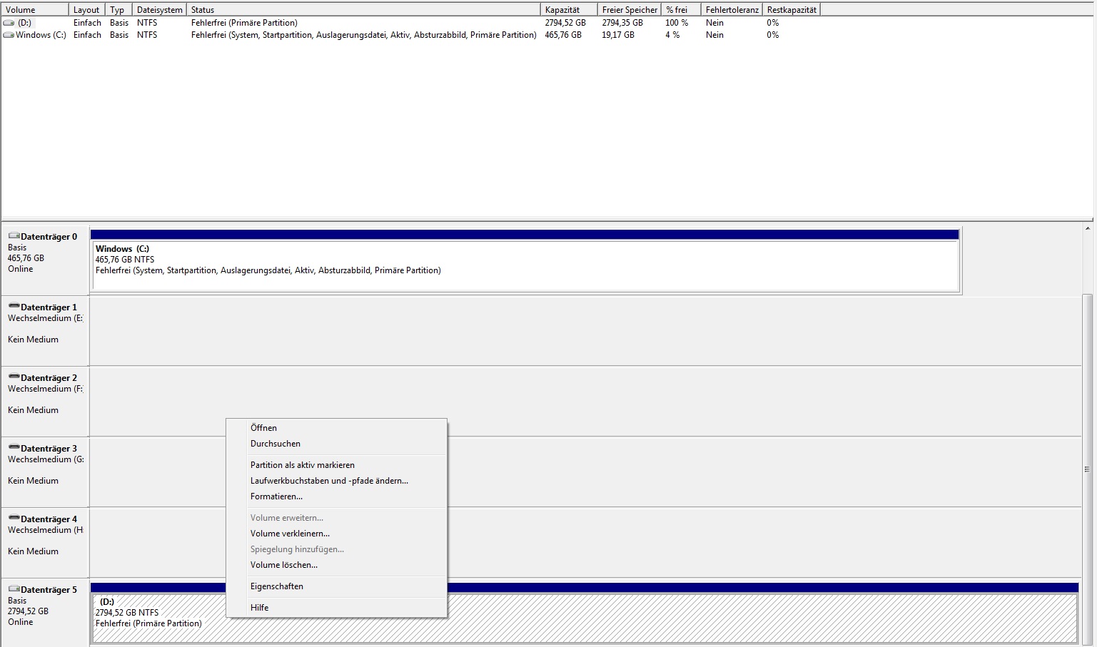

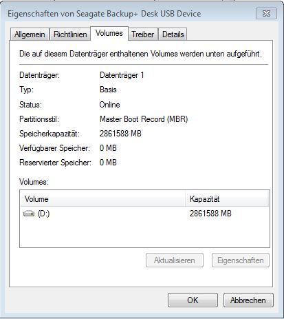

Start/Suche: diskmgmt.msc eingeben, klicken, in der sich öffnenden Datenträgerverwaltung rechtsklick auf "Datenträger 5"/Eigenschaften klicken, Reiter Volumes wählen, was steht bei Partitions Stil ?
Da du mit mehreren externen Festplatten das Problem korrupter Dateien hast, sollte einmal der Arbeitsspeicher geprüft werden. Dazu Memtest86+ herunterladen, die .iso auf CD brennen, von dieser booten und mindestens 7 vollständige Durchläufe abspulen, das wird mehrere Stunden dauern. Werden Fehler angezeigt (rote Einträge), kann abgebrochen werden und die Tests mit nur je 1 eingebauten RAM Modul wiederholen, bis das defekte gefunden ist.
http://www.memtest.org/#downiso
Danke für die bisherigen Antworten
@ Inzersdorfer
Partitionsstil der externen Platte ist MBR, siehe Bild. Den Arbeitsspeicher werd ich wohl erst am Wochenende testen können, wenn ich etwas mehr Zeit habe. Dass ich bisher keine Probleme mit der intern verbauten Platte hatte, schließt einen fehlerfreien Arbeitsspeicher aber noch nicht aus, oder?
