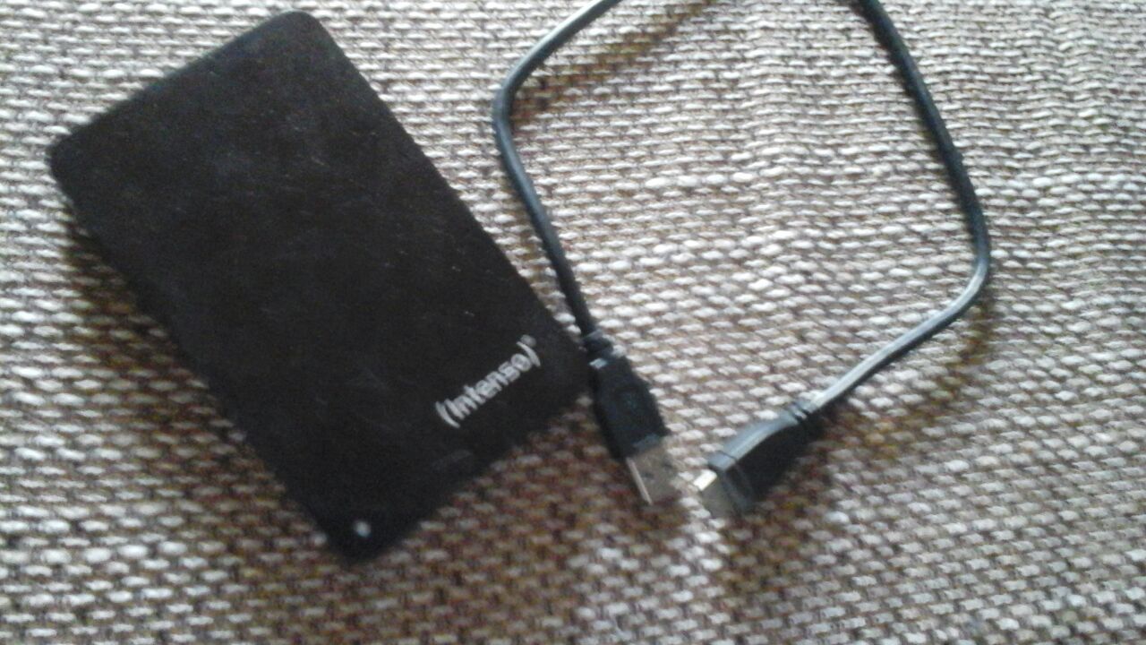

Meine externe Festplatte ist seit einigen Jahren in Gebrauch. Sie ist zunehmend langsamer geworden und Windows empfahl mir, sie zu reparieren. Während des Reperaturprozesses ist mein PC jedoch abgestürzt und 2 neue Ordner mit einem ganzen Haufen .tmp Dateien sind von der Reperatur zurückgeblieben. Diese habe ich manuell gelöscht, doch keine Veränderung. (Kann sie noch wieder herstellen, falls ich sie lieber hätte drauf lassen sollen)
Ich habe versucht, meine Dateien auf eine interne Festplatte zu kopieren, doch es ist hoffnungslos. Für 30GB brauche ich "mehr als 1 Tag" und es hängt bei 3% fest. Insgesamt müssen 1TB gerettet werden.
Beim Kopierprozess bekomme ich häufig die Benachrichtigung, dass einzelne Dateien nicht mehr gelesen werden können. Die Thumbnails stimmen, Dateiformat und -größe auch, bloß lassen sie sich nicht bewegen.
Wie rette ich meine Dateien?
Vielen Dank für eure Hilfe <3

Bau doch einfach mal die Festplatte aus dem Gehäuse und schließe sie intern an deinen PC an.
So kannst du schon mal Probleme, im Zusammenhang mit dem USB-Controller, ausschließen.
Probiere dann mal ein Kopiervorgang.
Wenn das nicht klappt, nehme einfach dein Backup zur Hand. ;-)

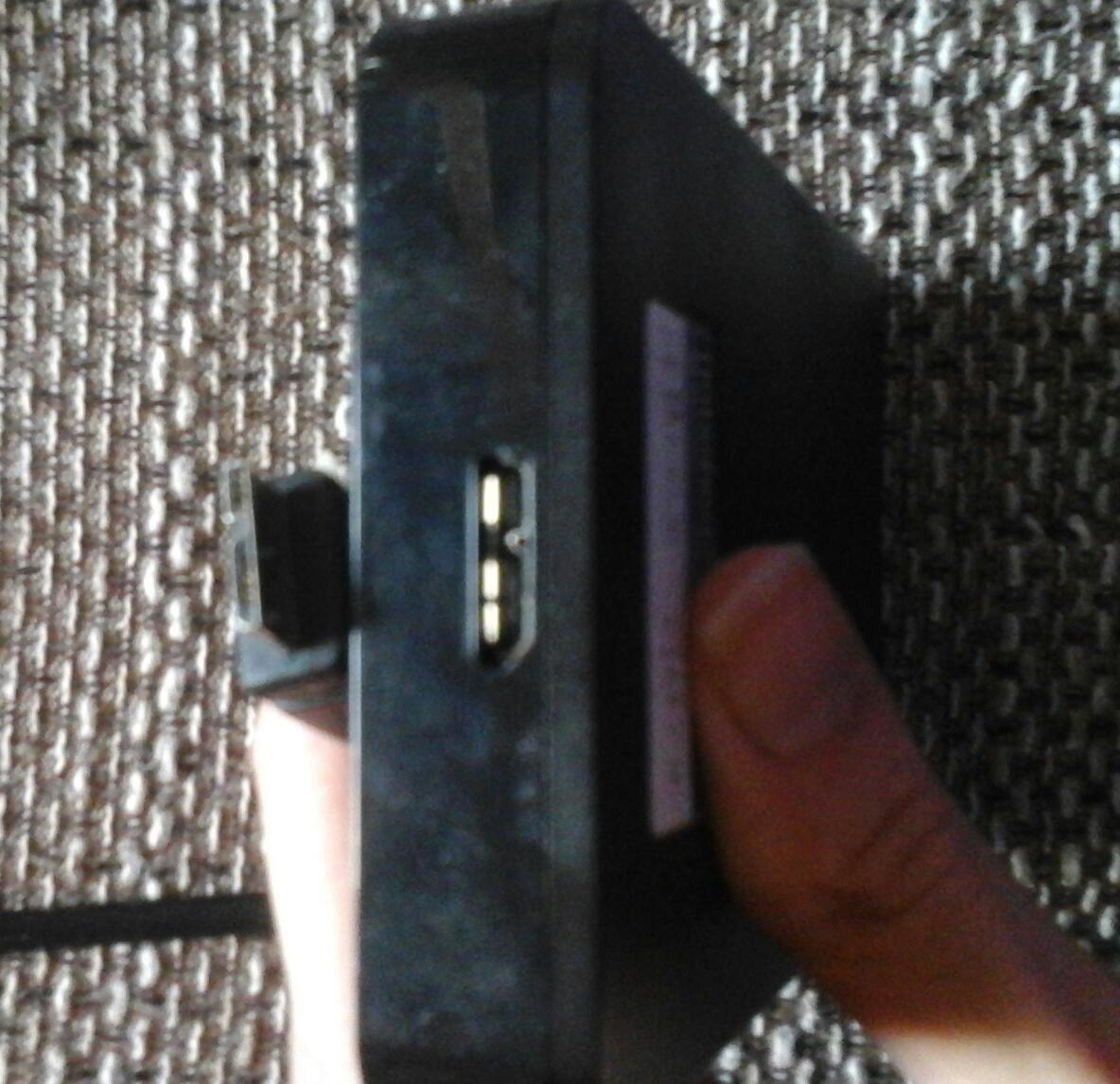

Geht das? Ich glaube ich müsste das Gehäuse aufbrechen, da gibt es keine Schräubchen und ich glaube nicht, im Inneren auf einen Sata oder Stromanschluss zu treffen :D
Um ein Backup zu erstellen, war ich nicht klug genug. Eigentlich sollte diese Festplatte ja als Backup dienen. :D

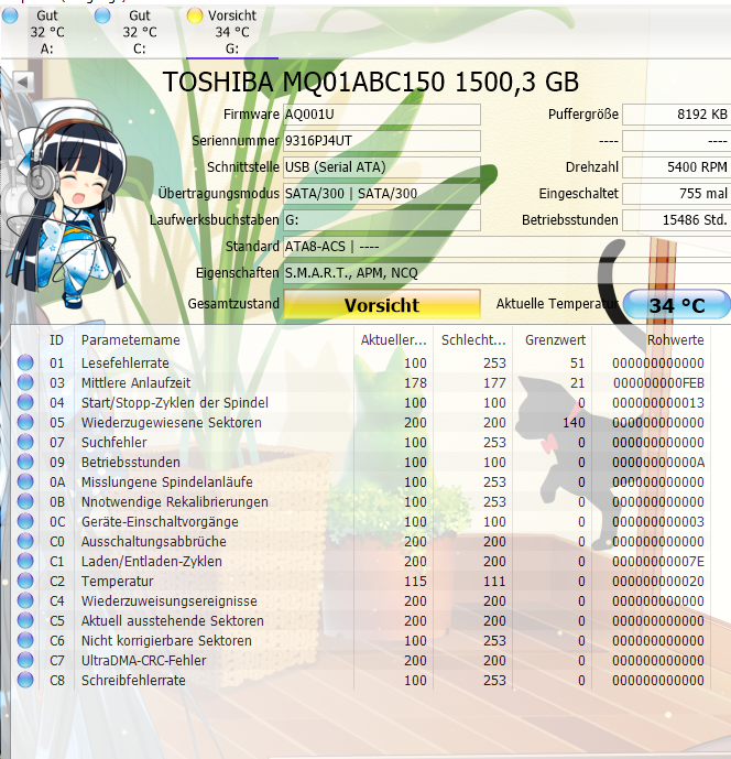

Die S.M.A.R.T. Werte sind merkwürdig - weichen ab:
Betriebsstunden 15.684 (Angabe dezimal; hexadezimal=3C7E) vs. 09 Betriebsstunden A (Angabe hexadezimal; dezimal=10)
Eingeschaltet 755 (Angabe dezimal; hexadezimal=2F3) vs. 0C Geräte-Einschaltvorgänge 3 (Angabe hexadezimal; dezimal=3)

Würde mich an Inteso (http://www.intenso.de/kontakt.php) wenden bevor ich das Gehäuse öffne und nachfragen ob der USB-Anschluss nicht direkt auf der Platine sitzt und die Festplatte einen SATA-Anschluss hat. Eine kurze Suche blieb ohne Resultat.

Doch, Ausbau müsste eigentlich möglich sein. Scheinbar ist ja einfach eine MQ01ABC150 eingebaut.
CDI ist irgendwie komisch? Die Werte oben passen nicht zu der unteren Tabelle...
Ihr habt Recht, habe sie geöffnet und angeschlossen. Windows startet gerade, PC ist noch nicht explodiert. Weitere News folgen. x)
Edit: Keine Veränderung, obwohl ich große Hoffnung hatte, da die Festplatte ein Stück rausgerutscht war.

CDI sieht echt merkwürdig, aus da stimmt nichts überein. Kann es sein, dass die Zusammenfassung oder die Details noch von der Platte sind, die davor ausgewählt war? Also dass sich CDI irgendwie aufgehangen hat?
Was ist denn realistischer für die Externe: 3 oder 755 Einschaltvorgänge? Am besten mal CDI Screenshots von allen Platten posten, vor allem jetzt, da die Externe intern angeschlossen ist.

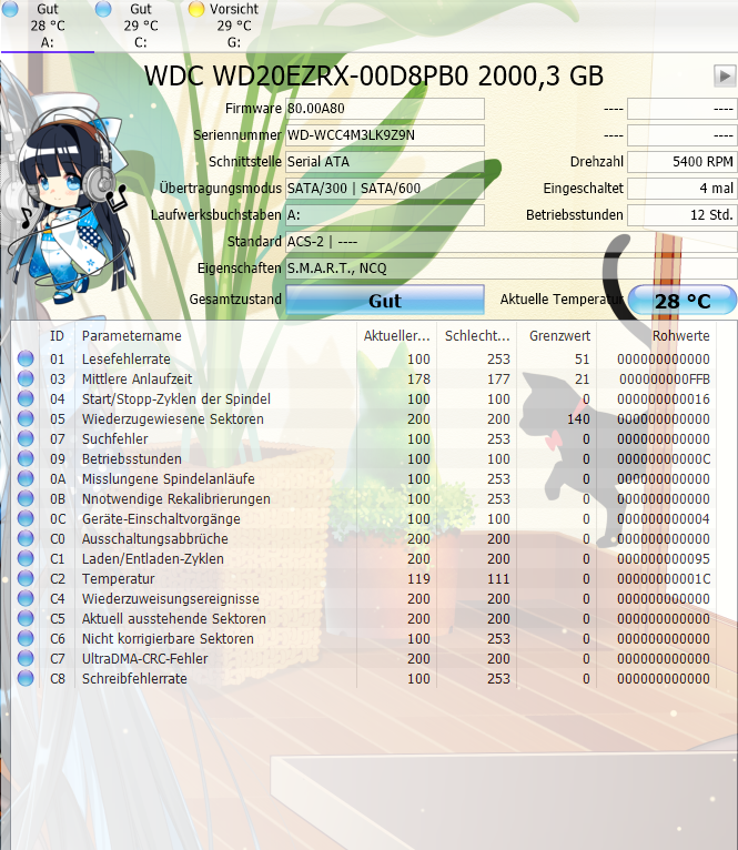

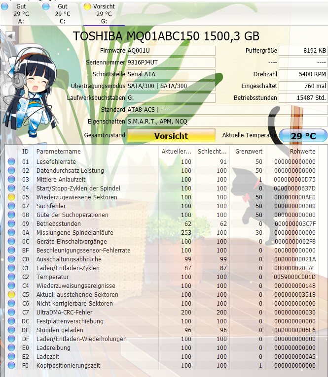

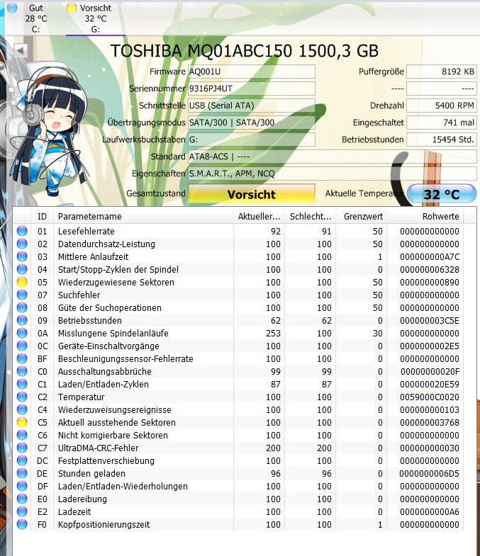

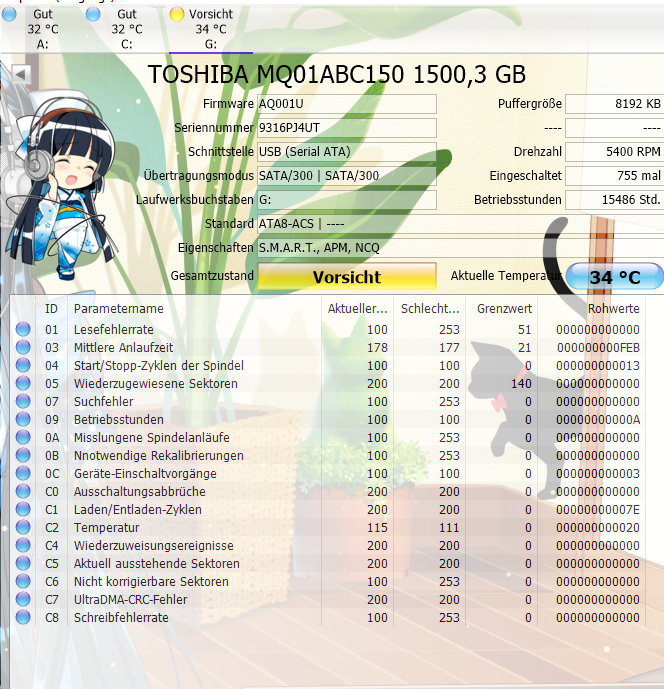

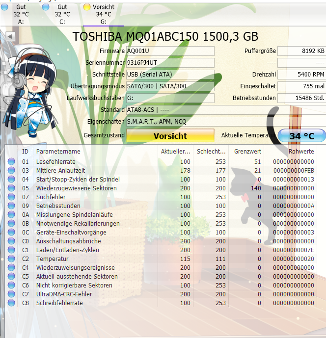

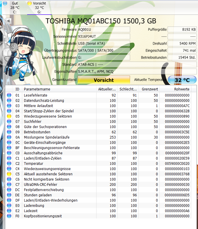

Bild 1: Erste Überprüfung, extern (noch auf Win 7)
Bild 2: Nach Win 10 Upgrade, extern
Bild 3: Immer noch Win 10, intern angeschlossen

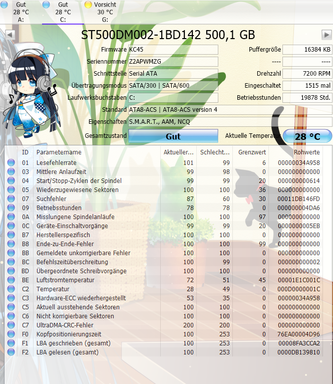

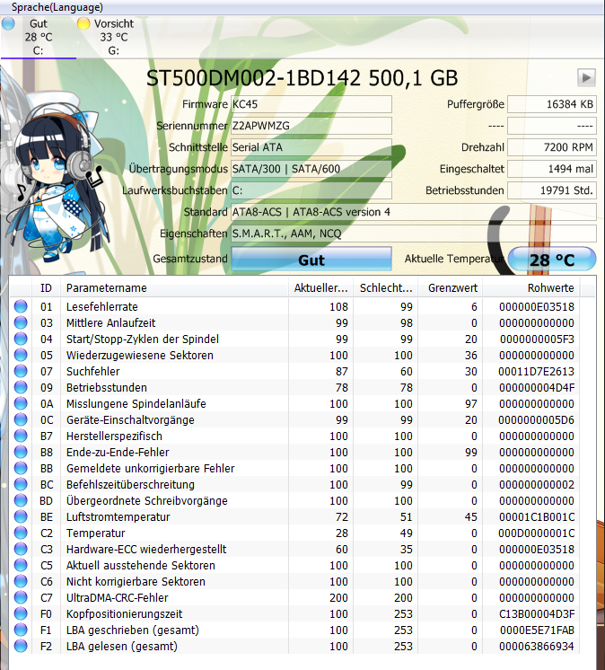

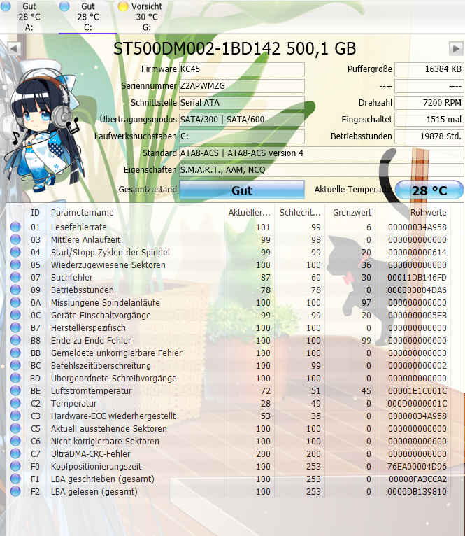

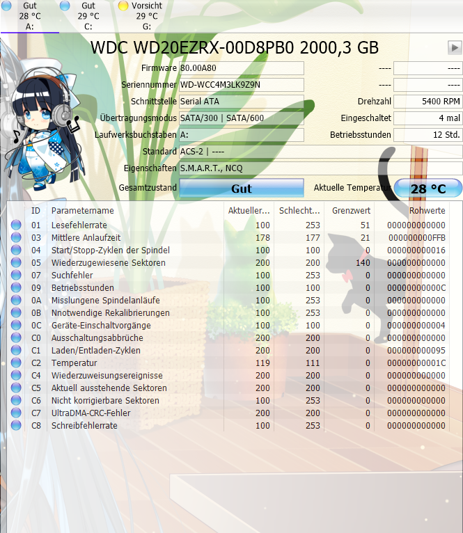

Andere Festplatten:
C: vor Win 10 und nachher
Und Festplatte A:, die seit gestern in Betrieb ist
Ja, dann stammt die Tabelle komischerweise von A: (vielleicht weil das unüblich ist...).

Die Platte ist hin. Jeder weitere Schreibvorgang (inkl. Reparaturversuchen) sollte unbedingt vermieden werden.
Ich würde empfehlen, die Platte an einen Spezialisten zu geben, ja nachdem, wie viele Daten du noch retten willst.
Wenn du es selbst machen willst, mach unter Linux eine 1:1 Kopie auf die neue Platte und versuche von dieser dann die Daten zu retten. Jeder Schreibversuch auf der Alten gleicht einer Datenvernichtung.
Die Platte ist defekt. Daten am Besten mit einem Programm 1:1 spiegeln, keine Schreibzugriffe machen. Die Daten sollten nicht verloren gehen.

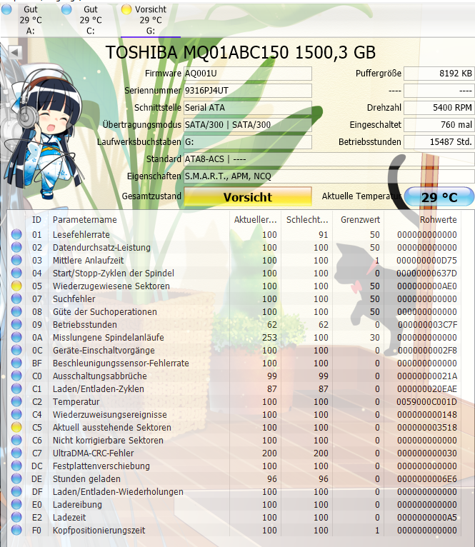

Es sind mit Sicherheit bereits Daten verloren (siehe Anzahl remapped und pending sectors) und das was du beschreibst ist kein Spiegeln der Platte!
