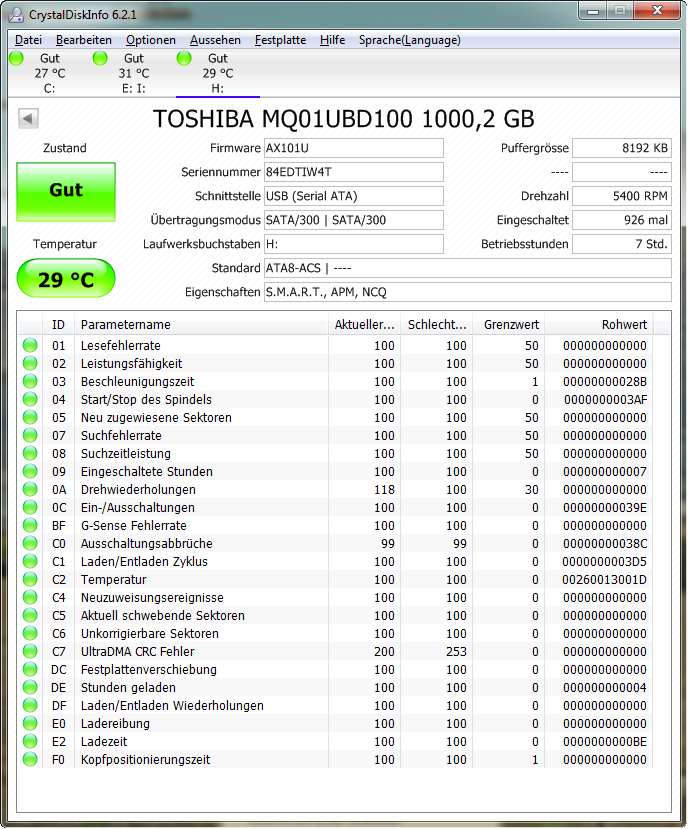

Ich habe schon einiges versucht in diesem Forum sowie im Internet zu recherchieren. Leider kann ich den Fehler, wenn es denn einer sein sollte, nicht lokalisieren. Ich habe mir eine externe Toshiba Festplatte (Toshiba Stor.e Slim 1TB silber ) gekauft und ganz normal am USB3-Port angeschlossen. Habe einige Daten rübergeschoben, soweit so gut. Kurze Zeit später fängt sie an seltsame Geräusche zu machen. Das Geräusch kann man nur schwer beschreiben. Auf einer Homepage, wo diverse Fehlergeräusche für verschiedenste Festplatten zum anhören waren, konnte ich es nicht finden. Habe es daher selber mal aufgenommen und füge es als Sounddatei an. Mit CrystalDiskInfo habe ich einen Zustandsbericht abgerufen, bin aber nicht nerd genug um die Daten darin zu verstehen. Habt ihr eine Idee woran es liegen könnte? Die Platte läuft ja, aber das Geräusch, welches auch nie aufhört, nervt gewaltig. Vielen Dank schonmal!

Die S.M.A.R.T. Werte sind gut! Festplatten sind mechanische Bauteile mit Teile die ständig in Bewegung sind und daher sind gewissen Geräusche bei deren Arbeit einfach normal, da sollte man nicht gleich in Panik verfallen. Ein Risiko geht übrigens nur ein, wer kein Backup seiner Daten hat, denn jede Platte kann auch mal spontan ausfallen, runterfallen, von einem Verschlüsselungsvirus verschlüsselt werden, von User versehentlich gelöscht oder überschrieben werden, etc. Die Möglichkeiten die zu Datenverlust führen sind vielfältig und nur eine ordentlich Sicherung der Daten kann wirklich davor schützen!
