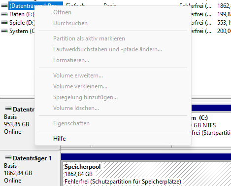

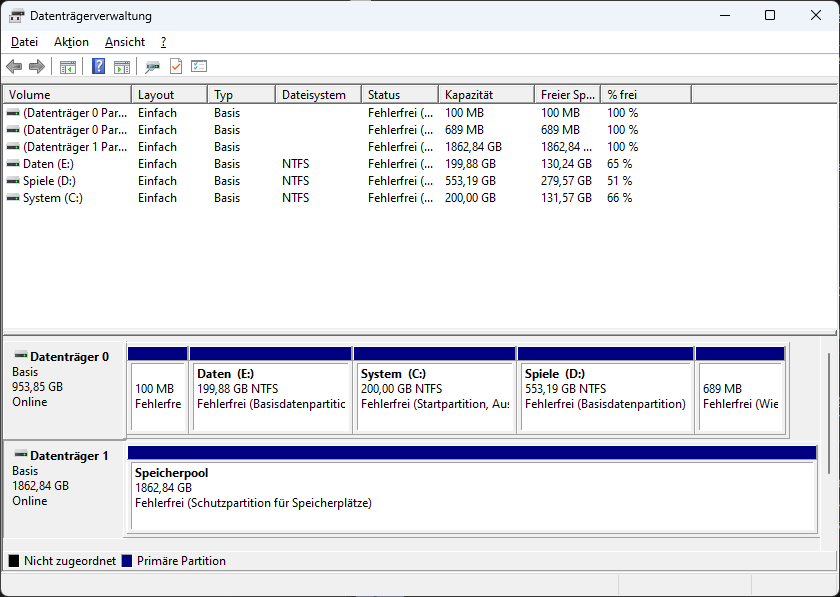

Moin zusammen,
ich habe mir vor 1,5 Jahren mal die Icy Box IB-RD3621U3 geholt. Extra Raid 1, damit die Daten lange sicher sind ^_^
Jetzt wird die Festplatte an meinem neuen Rechner zwar erkannt, aber kein Laufwerk angezeigt. Liegt wohl ein Defekt vor?
Rechtsklick und Laufwerksbuchstaben hinzufügen dann taucht die HDD auf.

Ist ausgegraut und kann man nicht als Admin starten.

Wie ist die Platte denn angeschlossen ? Per Dockingstation und USB oder intern per Sata?
Wie ist Windows denn installiert ? UEFI Gpt oder Legacy MBR
Taucht die Platte denn auch in den Windows Speichertools auf?
USB zum RAID-Gehäuse
UEFI Gpt oder Legacy MBR?
Meinst du Windows-Speicherdiagnose?

Wie gesagt, das wird ein Spiegelspeicherplatz sein. Und das, was er da sieht, ist eine geschützte Partition, damit man den Speicherplatz nicht aus Versehen kaputt macht. Normalerweise verteilt sich der Speicherplatz dann auf mehrere physische Laufwerke (bei ihm dann wohl 2). Und in diesem Speicherpool werden dann die virtuellen Laufwerke mit ihrem entsprechenden Redundanzstatus (Spiegel/Parität) angelegt (in denen widerum die eigentlichen Datenpartition(en) liegen).
Vielleicht ist dein Windows mit CSM Legacy Mode installiert und die Platte in GPT und Win erkennt die deshalb nicht und erstellt eine Schutzpartiton
Ich würde auch einfach mal in den Speicherpool von Win schauen ob dort was aufgeführt ist ,vielleicht kann man den Pool ja einfach auflösen

Hast du mal in der Systemsteuerung "Speicherplatz verwalten" aufgerufen?
Findet man auch über das Startmenü:
