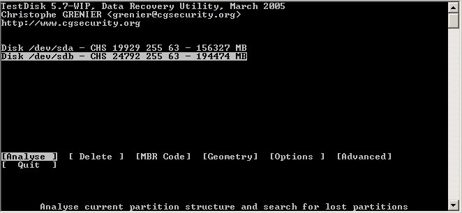

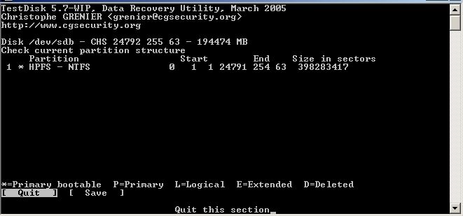

Ich habe mal zwei Screenshots von Testdisk angehängt und würde mich über Hilfe echt freuen

Ich habe die Bilder mal angeschaut. Die Werte und die Struktur stimmen.
Der Hinweis "check current partition structur" weißt eher auf ein defektes Dateisystem hin.
In dem Fall entweder Datenrettungssoftware oder chkdsk.
