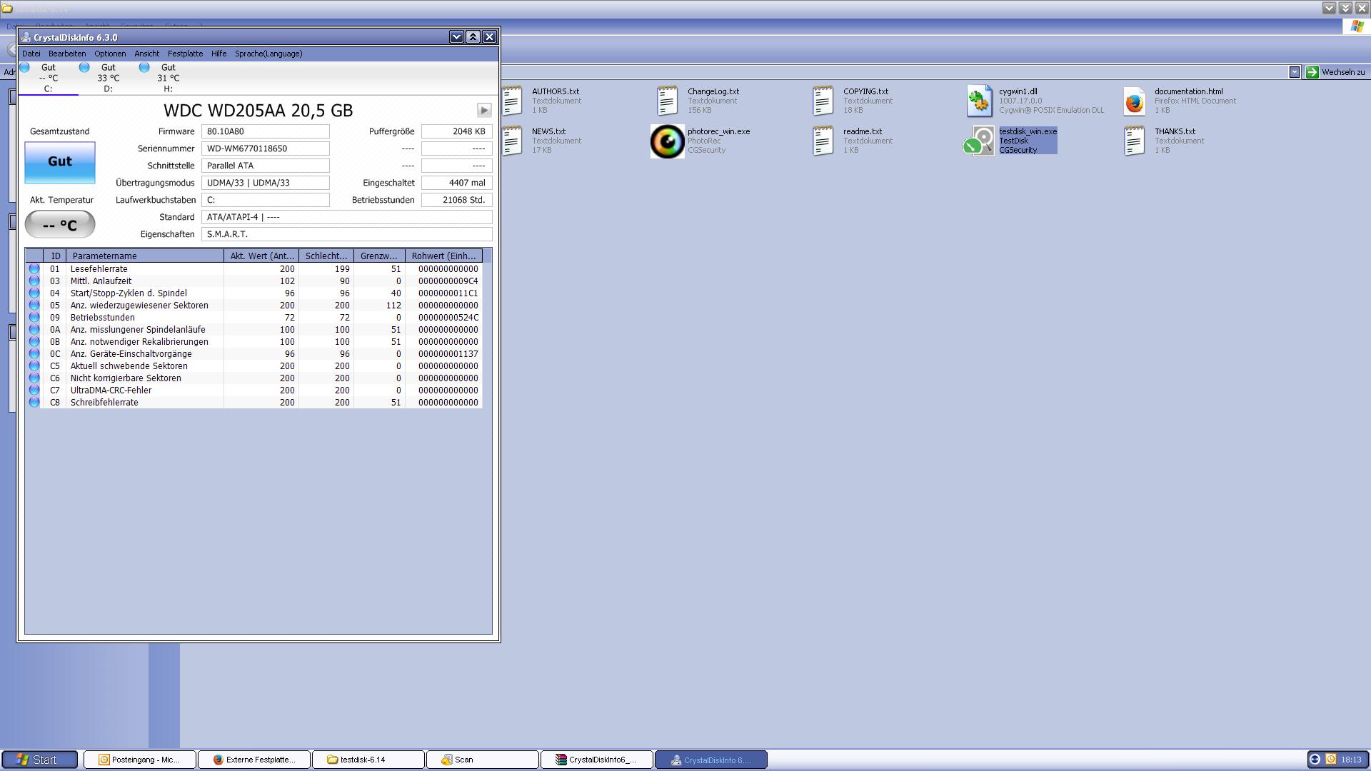

Ich mache das eben mal mit dem CrystelDiskInfo. Danke!
Das ist das Ergebnis...

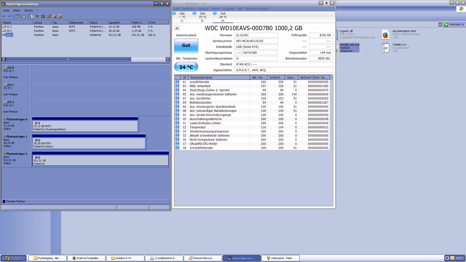

Bei "Recuva" sagt er nun plötzlich: "Suche auf diesem Laufwerk fehlgeschlagen. H:: Für diesen Befehl ist nicht genpgend Speicher vorhanden".
Habt ihr ne Idee, was das jetzt bedeutet? Doch alles futsch?
@ BadBigBen: ... ;-)
Das sieht aber allgemein nicht so gut aus, die Platte ist nicht formatiert und wie es aussieht 100% leer. Bei den beiden anderen Platten ist es so, die sind zu voll, da ist Datenverlust vorprogrammiert, aber das ist eine andere Baustelle, der bessere Wert wären 10% freier Platz.
BettinaM schrieb:
Das dauert scheinbar lange, aber er hat wohl schon ein paar Dateien entdeckt, wobei er noch bei 0% Fortschritt ist.
Wenn ich mir die Platten so ansehe, scheint das auch ein uralter Rechner zu sein, Platten mit den Kapazitäten waren vor 15 Jahren mal aktuell. Wenn der Rechner aus der Zeit stammt und damit auch eine entsprechend lahme CPU und wenig RAM hat, kann das ewig dauern, wenn es überhaupt klappt. Ein interner Einbau der Platten dürfte dann auch mangels SATA Ports scheiternn.
Der Zustand der Platte selbst ist jedenfalls in Ordung, die eher aus als wäre sie formatiert worden. Lass Recuva oder Testdisk laufen und schau was die bei intensiver Suche finden. Besorge Dir auch noch eine andere USB Platte mit genug freiem Platz um die Daten dorthin zu kopieren, das ist viel besser zu Versuchen die Daten "In-Place" wiederherzustellen, denn dabei geht gerne mal was an den Datenstrukuren kaputt und man kann nichts mehr retten. Oberste Regel ist beim Datenretten immer: Möglichst keine Schreibzugriffe machen und blos nichts auf die Platte schreiben!

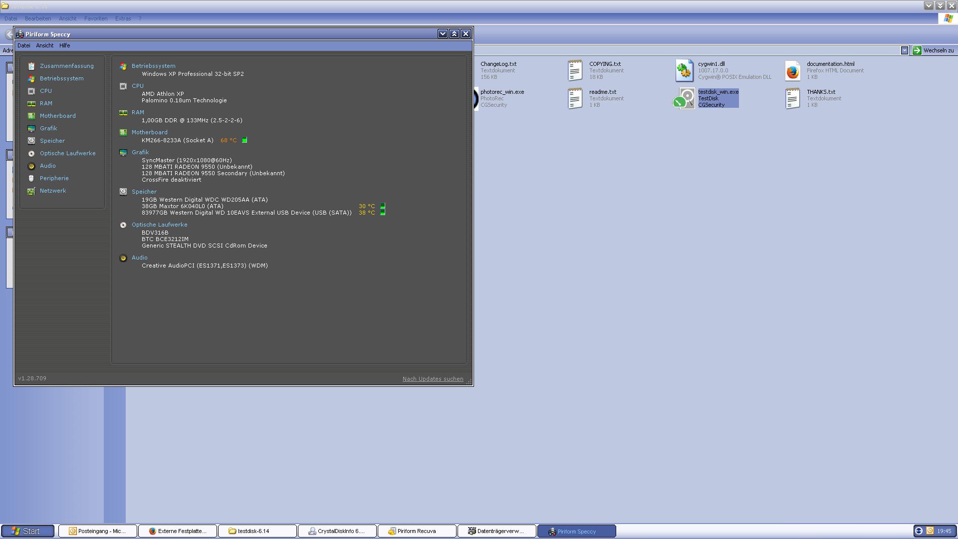

aber lade dir erstmals folgendes Program runter:
http://www.piriform.com/speccy/download
dann mach mal Screenshots von den Komponenenten deines XP Rechenknechtes... ;)
Hmmm das klingt ja alles nicht so gut. Und ja, ich gebe es zu --> mein Rechner IST uralt und vollgestopft.

Ob die Datenstrukturen für ein 1TB Filesystem in 1 GB RAM passen? Da habe ich doch Bedenken, ob das was wird. Die Datenrettung sollte wohl besser mit einem etwas zeitgemäßer ausgestatteten PC erfolgen.
