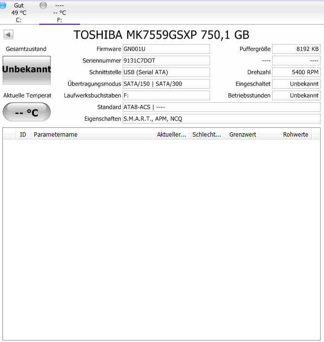

Lade CrystalDiskInfo und poste alle SMART Werte (vernünftig formatiert oder als Bild).

danke fuer deine Antwort, ich hab mal ein anderes Kabel probiert, ist aber nicht das Problem. Ich hab auch die Crystal Disc portable ueber die Platte laufen lassen, jedoch keine Daten bekommen. Siehe Bild im Anhang.

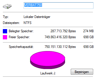

698 GB angezeigt anstatt der 750 GB
Alles richtig, die Platte hat doch nur 698 GB.
Schau mal in die Eigenschaften der Platte (Datenträgerverwaltung oder ähnliches).
Speicherkapazität: 750.151.130.112 Bytes sind 698 GB, laut Aussage vom Hersteller sind das dann 750 GB.

Hmm, also das sieht schlecht aus, daß die nicht mal von CDI mehr richtig erkannt wird.
Läuft der Motor denn noch und macht sie Geräusche?
Wird am Controller liegen an dem sie angeschlossen ist oder an der portablen Edition (zu alte benutzt?).
Ahoi,
ich hab nochmal die andere Version von CDI installiert und probiert *beide waren die neuste Version, das Ergebnis ist leider das gleiche, keine Daten nur derselbe Bildschirm den ich schon gepostet hatte. Danke fuer die kleine Nachhilfe in Sachen Speichergroesse und Berechnung. Sollte ich mal versuchen CDI mit einen anderen Controller zu benutzen?
Merkwuerdige Geraeusche macht die Platte nicht, Motor laeuft und ich nicht lauter als zuvor oder "hackt" rum.
LG
DLD
Die Platte ist hin, deswegen werden wohl auch keine S.M.A.R.T. Werte angeigt. Das ist ein Fall für den Datenrettungsprofi mit Reinraum und bereite Dich auf eine vierstellige Summer vor. Regelmäßige Datensicherung, also das Anlegen von Backups auf einem Medium welches in einem anderen Gehäuse steckt wie einer andere USB Platte, einer internen HDD, einem NAS, Tapes oder der Cloud ist zwar aufwenig und mit Kosten verbunden, aber im Schadensfall wird die Rettung der Daten meist noch viel teuer.
