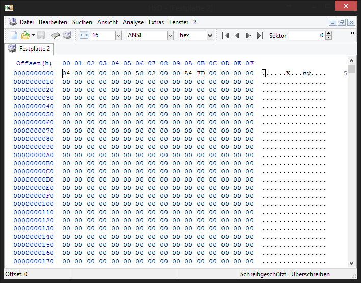

Lade mal http://mh-nexus.de/de/hxd/ herunter. Starte das Programm mit Adminrechten, öffne per Extras, Datenträger öffnen die Festplatte und poste einen Screenshot des Sektors 0.
Ich befürchte, dass dort nur Datenmüll zu sehen sein wird, weil das Gehäuse alle Daten verschlüsselt :-(
