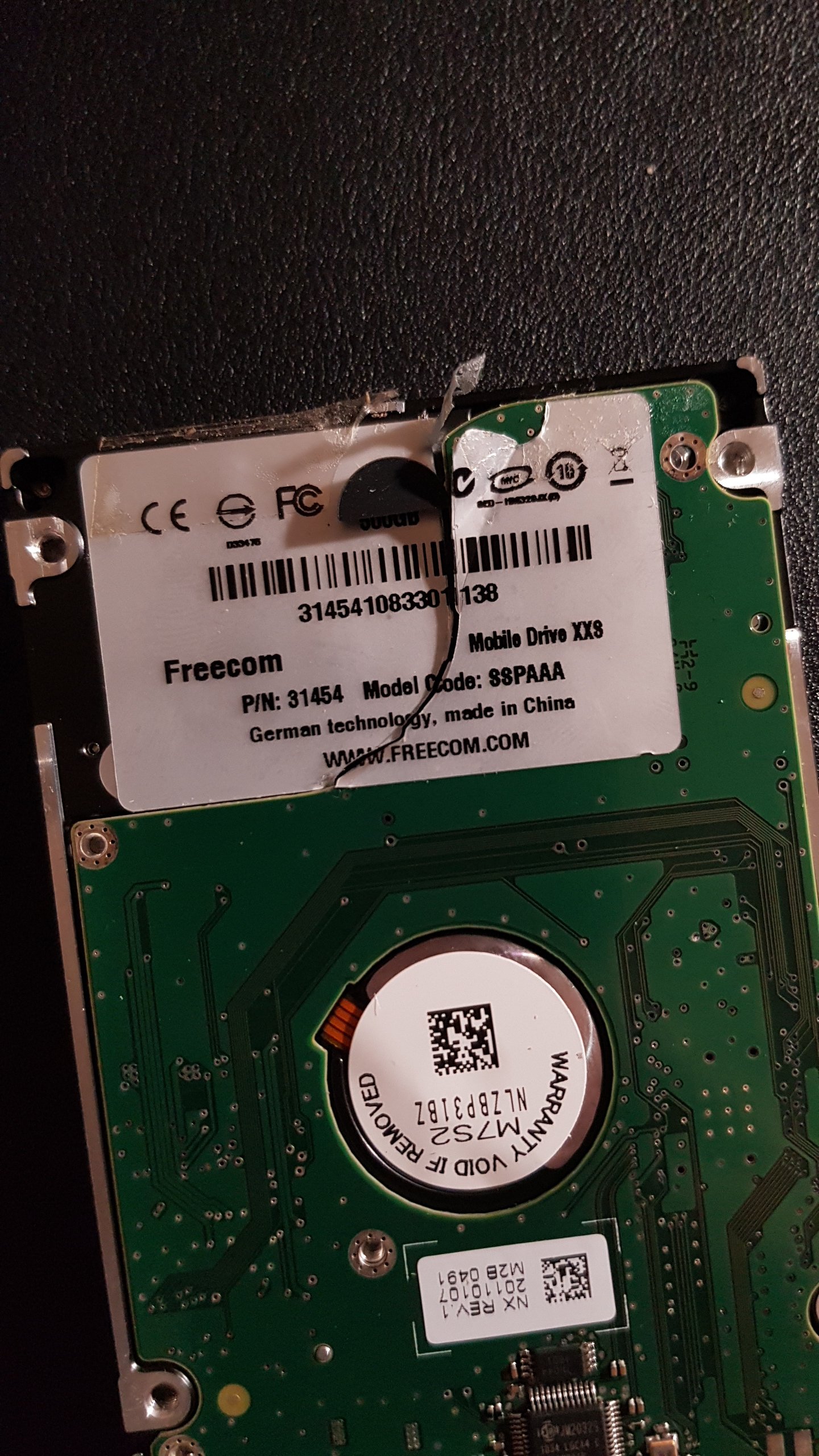

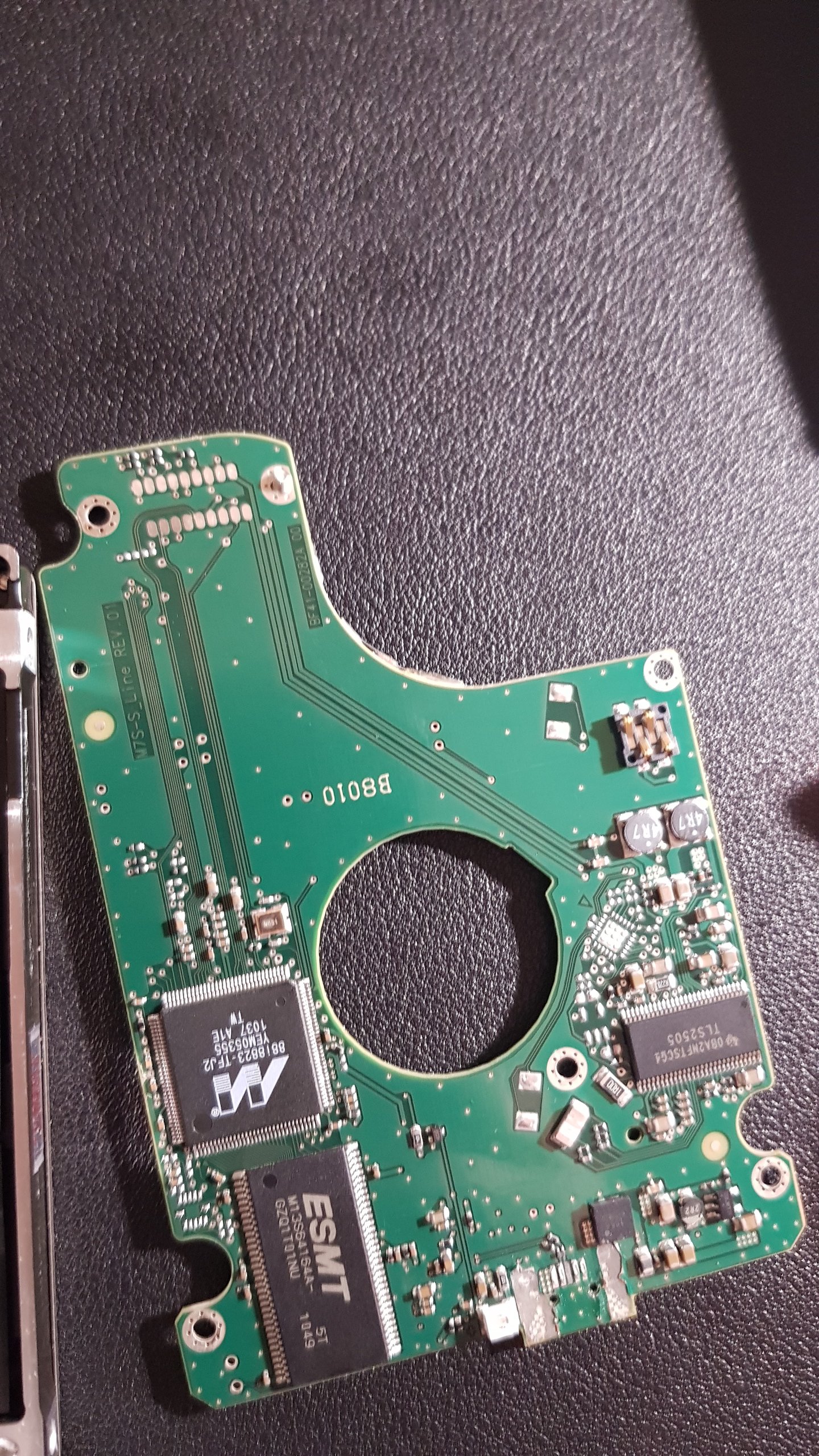

bei der externen Festplatte von meinem Vater ist die der USB-Anschluss abgebrochen.

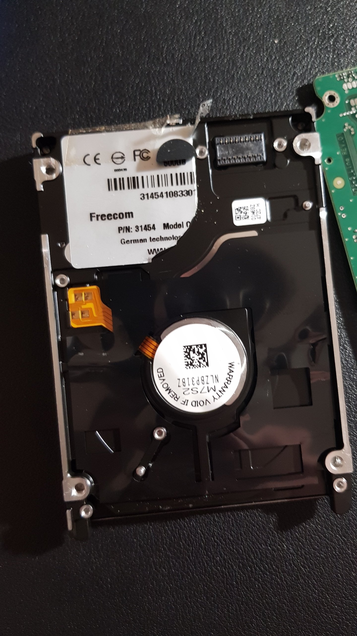

Ich habe die Festplatte soweit es geht zerlegt, in der Hoffnung einen SATA-Anschluss vorzufinden.
Leider ist dies nicht der Fall. Hat jemand von euch eine Idee um welchen Anschluss es sich handelt?
Den USB-Anschluss anlöten ist mit meinen persönlichen technischen Voraussetzungen leider nicht möglich
Es geht nur darum, an die Daten zu kommen - die Festplatte wird im Anschluss verschrottet (weil sowieso schon sehr alt).
Bilder anbei.
Vielen Dank schon mal im Voraus und guten Start in die Woche
Lg
Chris

viele externe platten haben aus Kostengründen direkt einen USB-Anschluss. Ich würde einfach die USB-Buchse wieder anlöten und wenn die nicht zu finden ist ein USB-Kabel abschneiden und das anlöten. Wenn Du das nicht kannst, kannst Du das jemand machen lassen.

Das wäre bei mir von der ersten Sekunde an ein Fall für Profis gewesen. Deine Aktion dürfte es nicht billiger gemacht haben.

Und wäre die Festplatte noch nicht zerlegt gewesen, hättest du was gesagt? Auseinander bauen und versuchen die Festplatte an einem Dock oder in einem anderen ext. Gehäuse anzuschließen?
Als ob du vorher gewusst hättest, wie die Festplatte im Gehäuse angeschlossen ist.
danke schon mal für das Feedback. An der Festplatte habe ich nichts gemacht, ausser die Schrauben der Platine entfernt und diese abgehoben.
Könnt ihr einen Dienstleister empfehlen, der solch filigrane Lötungen vornehmen kann?
Vielen Dank & Grüße
Ontrack wurde hier schon mehrfach erwähnt. Wenn das außerhalb eurer finanziellen Möglichkeiten liegt kannst du mir eine PM schreiben, ich kann dir zumindest wieder einen USB-Port an die Platine löten.

@credixx
Lass mich raten: Wie immer kein Backup vorhanden? ;)
Das Löten sollte auch ein fähiger Smartphone Reparaturladen hinbekommen. Die löten noch ganz andere Sachen... (wenn sie es denn wirklich beherrschen). Ontrack&Co wird in diesem Fall nur auf eine kräftige Abzocke hinaus laufen. Die Buchse ist in fünf Minuten erledigt. Da ja sonst nichts kaputt ist, bezahlst du für das kopieren der Daten einen Haufen Geld...
Da die Masseverbindung hier gleich mit abgerissen wurde, würde ich solche Platten in Zukunft grundsätzlich meiden (und deinem Vater erklären, dass man den USB Stecker nicht jedes Mal fest in die Buchse drücken muss)
Du musst ja die Festplatte nicht aus der Hand geben. Die Platine mit der abgerissenen Buchse reicht für die nötigen Lötarbeiten aus.
Dank Lockdown wirds zur Zeit aber schwierig mit Handy Shops.
Ach ja, bei Interesse: Ich kann auch sehr gut Löten ;)
Hallo zusammen, wollte euch nur ein kurzes Update geben. Wir haben das Teil von einem kleinen Dienstleister wieder anlöten lassen. Die Festplatte wird aktuell gesichert und danach entsorgt. Vielen Dank nochmal für die Hilfe und die vielen Angebote das Löten zu übernehmen. Lg und schönes Wochenende!
