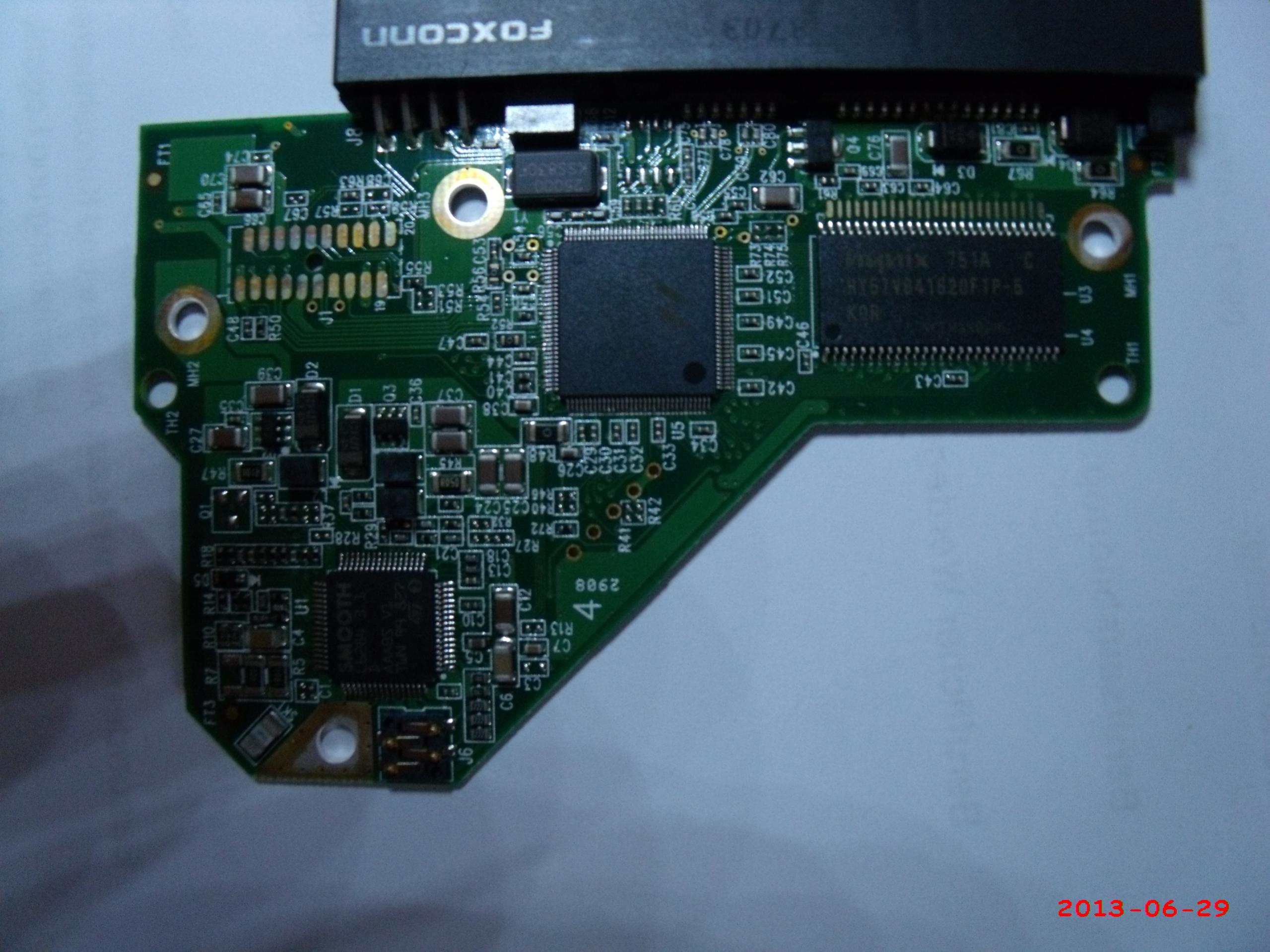

Hallo erst einmal an alle.
Habe hier die ersten Infos zur Problemlösung gefunden, gestern hatte ich das gleiche Problem, habe die externe Festplatte mit einem falschen Netzteil betreiben wollen ( die Anschlussstecker lagen nebeneinander) die blaue Leuchte am Gehäuse leuchtet nicht mehr, Test ohne Festplatte : Leuchte funktioniert, wenn FP angeschlossen keine Funktion.
ich habe mal den Controller bereits fotografiert.
Kann mir vieleicht jemand helfen? Nützt eventuell auch ein anderer Controller?

Operationen am PCB erfolgen auf eigene Gefahr und setzen ein gewisse Maß an Geschicklichkeit vorraus:
Das im Ausschnitt deines Screenshots ROT markierte ist die 12V TVS Schutzdiode, diese muß ausgelötet oder mittels Seitenschneider an beiden Seiten abgezwickt werden.
Sollte dannach noch keine Funktion gegeben sein muß auch der GELB markierte 0 Ohm wiederstand überbrückt werden (mittels Lötzinn z.Bsp.).
Ein weiterer Betrieb nach der Datenrettung ohne TVS Diode (u. 0 Ohm Wiederstand) empfiehlt sich nicht, passende Ersatzteile gibts bei Elektronikfachhändlern.
Ein Platinentausch ist nur dann erfolgreich, wenn auch der Memorychip bzw. sein Inhalt von der alten auf die neue Platine transferiert werden. Anbieter in den USA transferieren die Adaptionsdaten vom alten auf eine neues PCB wenn ein Ersatz bei ihnen gekauft und das alte PCB an sie gesendet wird, Bspw:

Hallo nochmal,
vielen Dank für die schnelle Antwort, werde mich dann mal an die Arbeit machen.
Hallo Leute,
da bin ich nochmal, Festplatte läuft wieder, alle Daten sind noch da
Ich danke Euch nochmals, jetzt sichern und Diode versorgen
Achso, gibt es eine Bestellbezeichnung für dieses Bauteil ?
Danke Vino

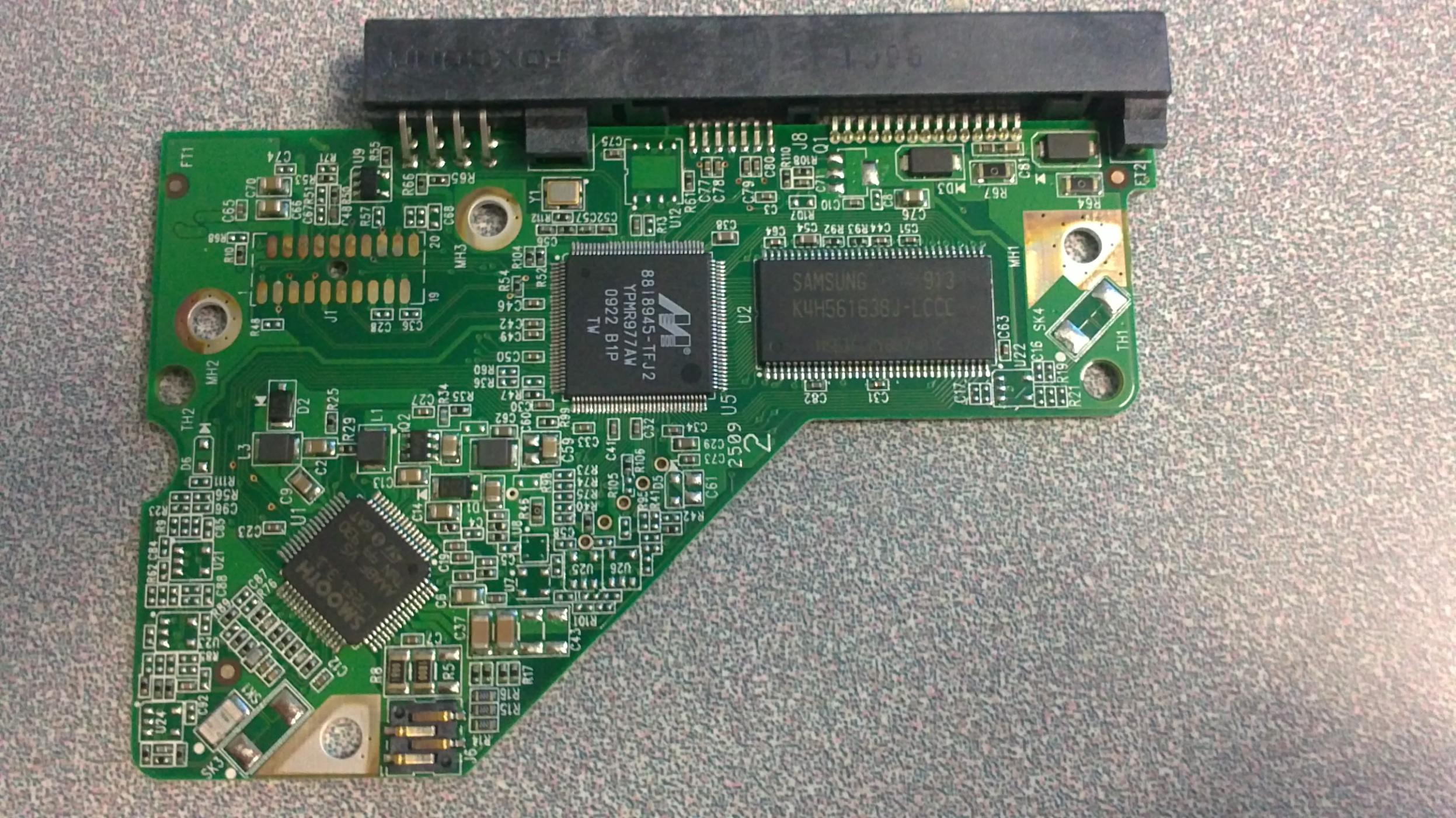

ich glaube ich habe das gleiche Problem, wie hier vor einiger Zeit beschrieben. Ich habe die Platine abgeschraubt. Würde gerne ein Foto schicken, könnte mir jemand sagen welche Diode ich entfernen muss?
Danke und Gruß
Hier schon einmal das Foto. Hoffe es kann mir jemand helfen.

Also diese, richtig?
sorry, ich möchte nur sicher gehen.
Kann ich die Platte denn auch mit richtigem Netzteil dann ohne neue Diode anschließen um mein Backup zu erstellen, oder muss sofort eine neue Diode drauf? würde die Platte danach entsorgen wollen.

ja.
Das ist eine schutzdiode.
Ohne hast du keinen Schutz.
für die Funktion ist die daher irrelevant.
Schutzdiode entfernen, Daten Sichern, freuen das man mit einem blauen Auge davongekommen ist.
am einfachsten machst die Diode mit einem Heißluftfön und Pinzette weg.
