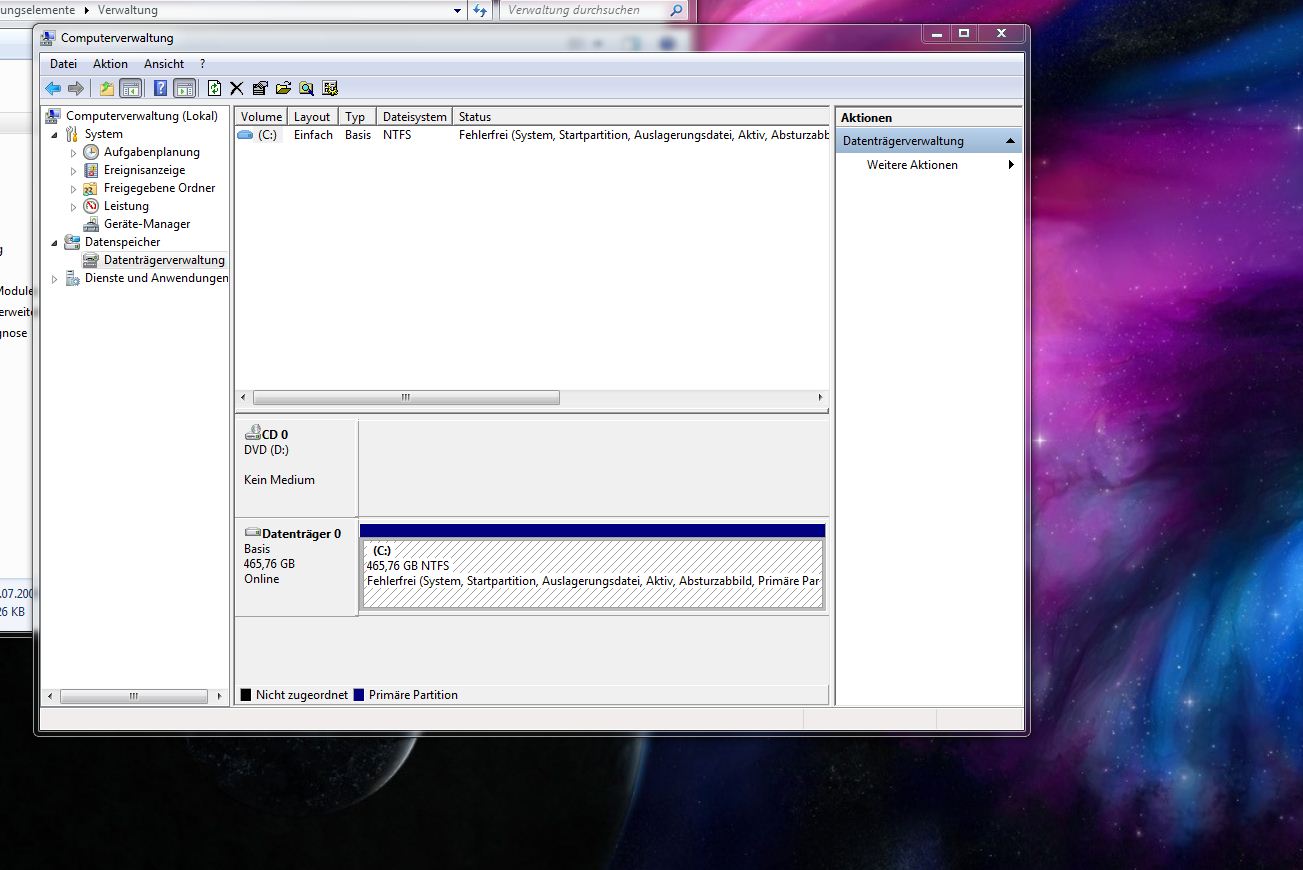

Mach mal nen Bild von der Datenträgerverwaltung, das kann nicht sein.
Da muss sie sein. Der clean Befehl hat wahrscheinlich die Partitionen gelöscht, deswegen auch keine Anzeige im Explorer mehr.
In der Datenträgerverwaltung ist dann ein unzugeordneter Bereich.
Warum du sie nicht im Explorer formatiert hast, verstehe ich aber nicht. Warum ging das nicht?
Nun das ganze hab ich ja versucht aber Windows hat mir das ganze ding ja vor 1% abgebrochen mit der Meldung "Festplatte konnte nicht formatiert werden!"
Hier ein screenshot von der Datenträger Verwaltung
Kann es sein, dass die Festplatte deswegen Probleme gemacht hat, weil sie kurz vorm Tot war? Und jetzt ist sie endgültig weg.
