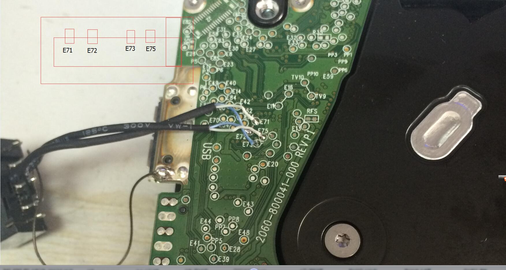

Wenn man Wert auf die Möglichkeit legt, die Platte im Notfall intern an SATA anzuschließen, sollte man 2½ Zoll Fertig-HDD von WD meiden, hier werden seit 2009 SATA Platten verbaut, die statt des SATA einen USB Anschluß haben, der Bridge-Chip ist auf der Platine verlötet, welche Modelle davon betroffen sind, wird auf der WD Website NICHT dokumentiert.
So sieht die HDD aus:
0415215w543-jpg.255786
So sieht die Platine aus:
255810

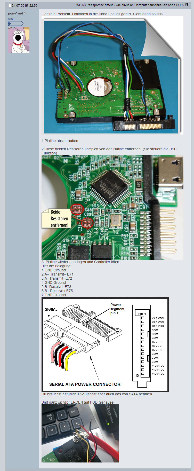

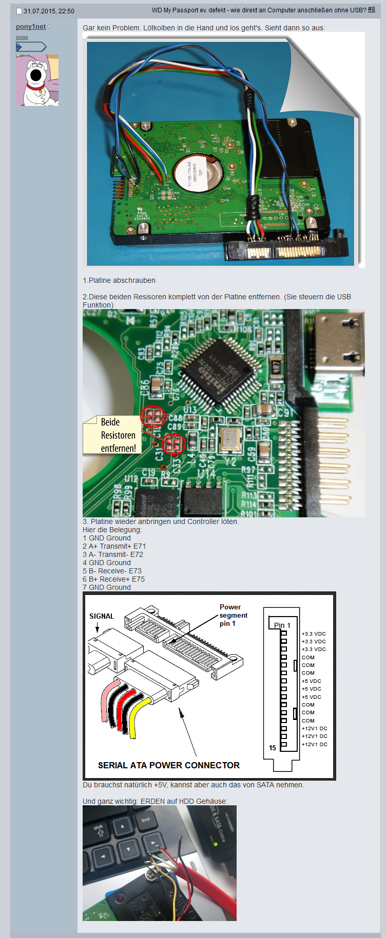

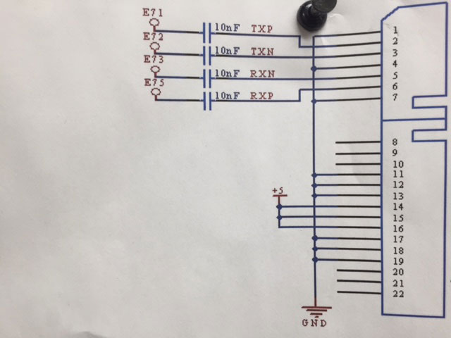

Auf einer Platte die so aussieht wie Sie gier gepostet haben sind ein paar Daten die gerne noch sichern wollte. Wie kann ich das vewerkstelligen? Kann man deb usb umgehen.
Danke
Klemens
255810
[/QUOTE]
Alles folgende auf eigene Gefahr und Kosten:
Das kann man, mit ausreichenden Kenntnisen im Elektronik-Löten. Du mußt dich Erden, dann auf der Platine 2 Wiederstände auslöten, die SATA Signale abgreifen (4 Datenleitungen plus Erde) und 5V + Erde zuführen. Ich empfehle dir dringend, falls die Daten wichtig sind, professionelle Hilfe in Anspruch zu nehmen.
