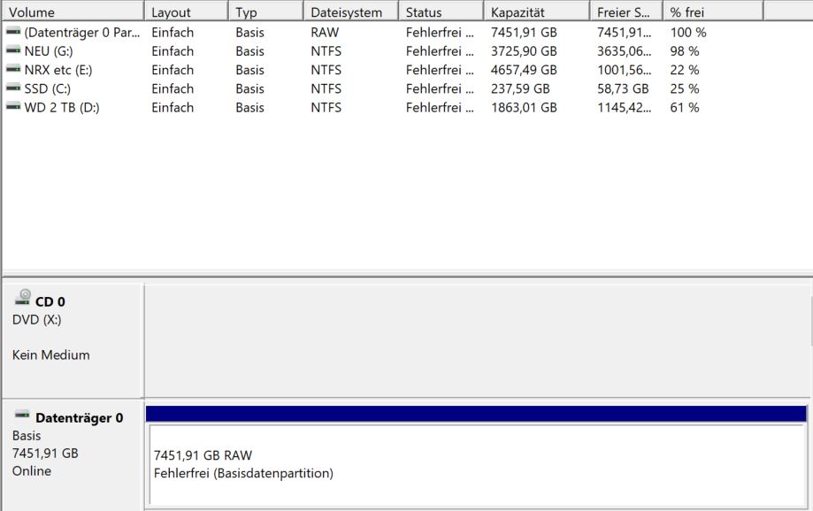

Anscheinend ist eine 8 TB FP vorhanden.
Ja. Und jetzt wie schon gesagt wurde einrichten.
Rechte Maustaste --> delete --> new volume
Anschließend einen Laufwerkbuchstaben zuordnen und als Dateisystem NTFS
Abschließend wird die Platte dann noch (schnell-)formatiert.
Danach steht sie dir mit voller Größe unter dem gewählten Buchstaben zur Verfügung.
Alles natürlich vorausgesetzt, dass es eine nagelneue Platte ist und sie daher keine wichtigen Daten enthält.

Bei der in der Datenträgerverwaltung mit RAW bezeichneten FP dürfte es sich um eine im System befindliche verschlüsselte! FP handeln. Daher habe ich auf die Neueinrichtung zum Glück verzichtet.
Ich gehe davon aus, dass der Controller des externen Intenso Gehäuses mit der eingelegten 8 TB FP nicht klarkommt. Inwieweit da ein Firmware Update helfen könnte, ist mir schleierhaft. Ich werde mir daher einfach ein neues Gehäuse kaufen.
