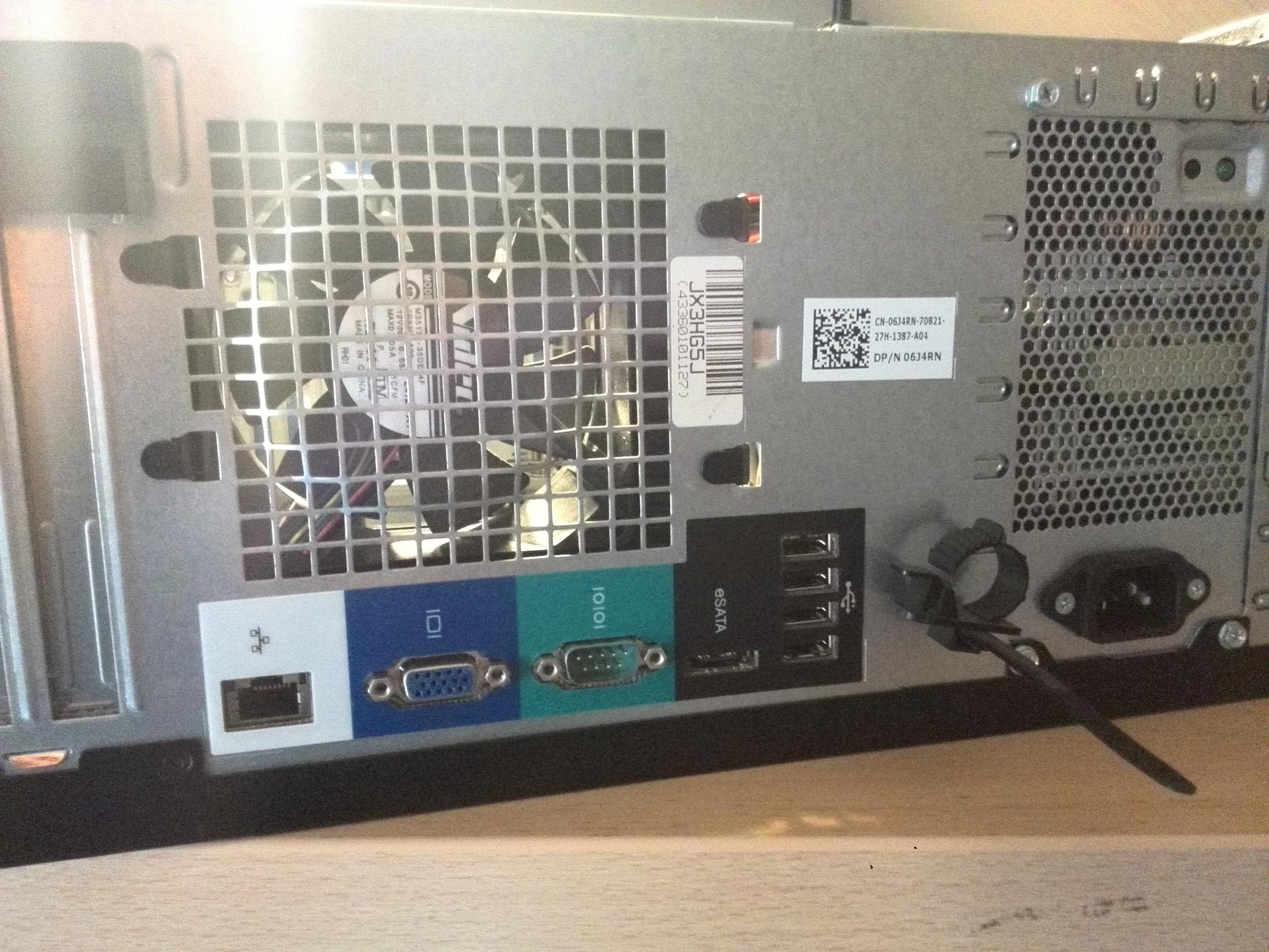

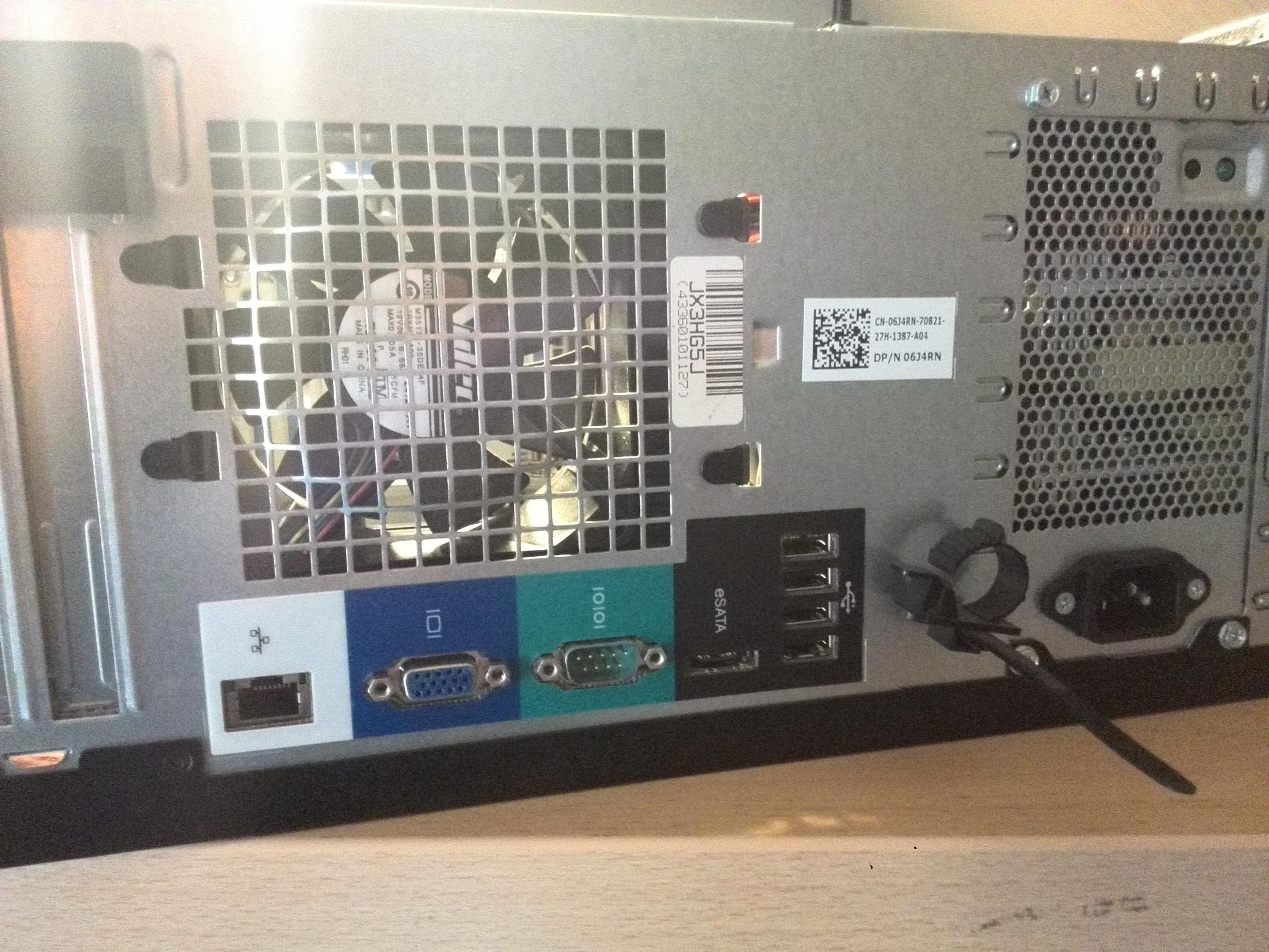

Danke, jedoch gibt es hinten am Server gar kein Platz für einen HDMI-Ausgang, deshalb stellt sich ja meine Frage. Ansonsten wäre ich schon längst auf diese Idee gekommen. :)

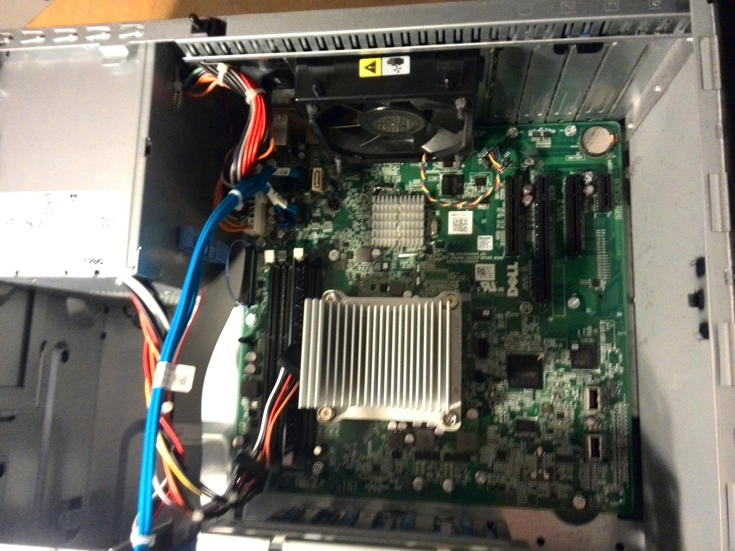

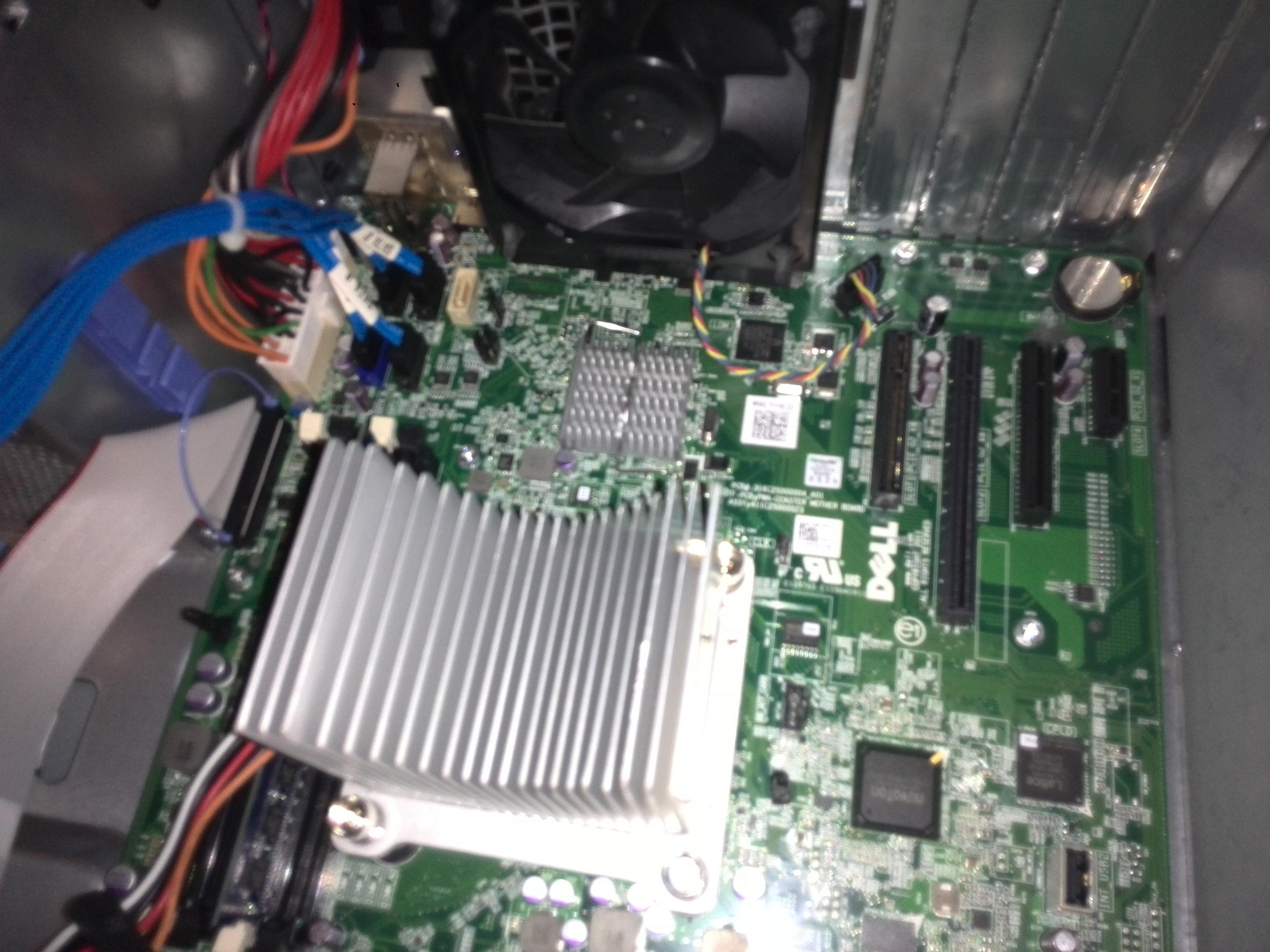

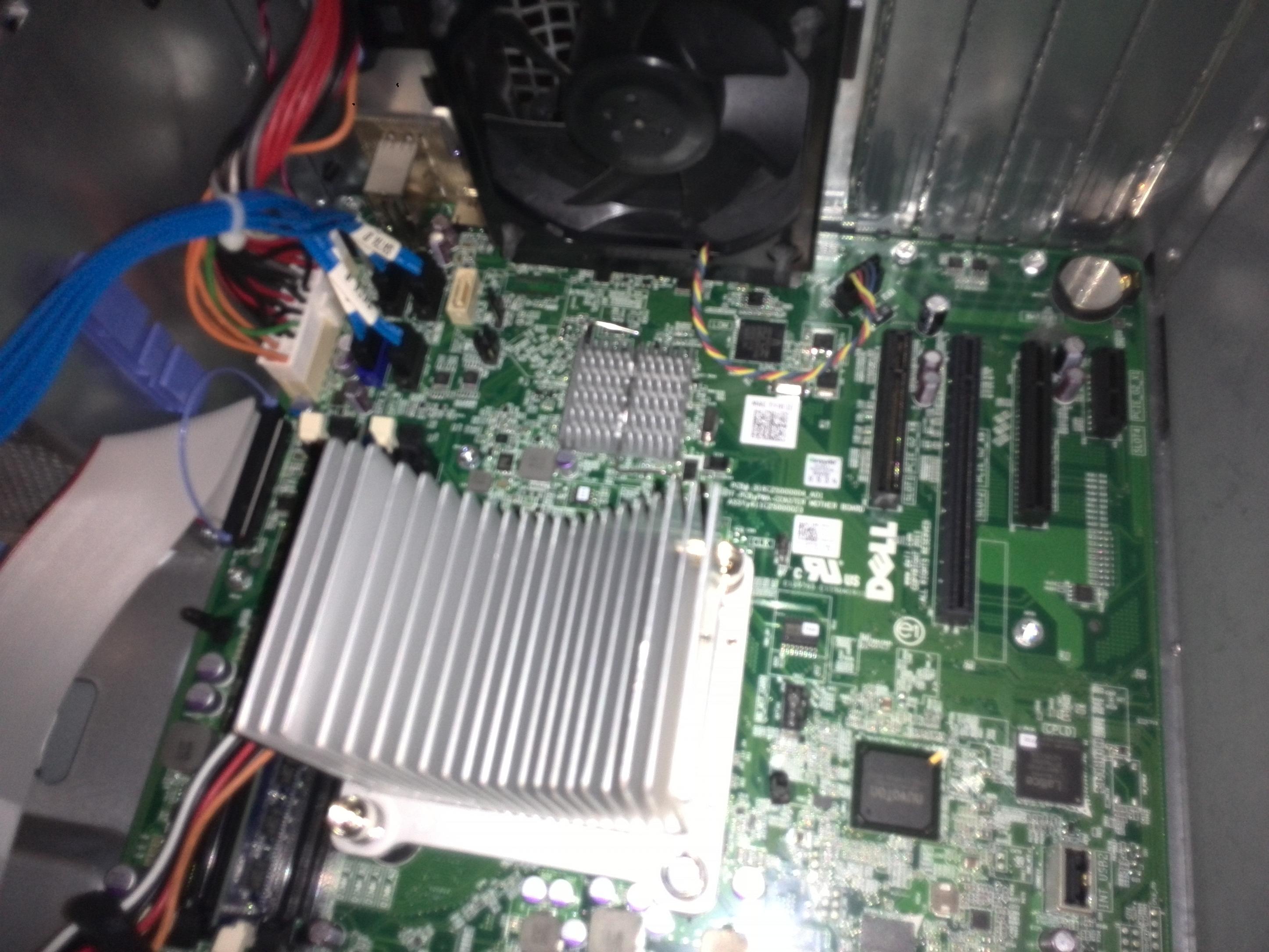

Ich habe hier noch eine Radeon rumliegen, da diese aus meinem PC stammt. Jedoch weiß ich nicht, wie ich das mit dem Ausgang handhaben soll. (Siehe meinen letzten Post.)
Bilder im Anhang!
Wenn ich das richtig sehe sollten unten auf dem Mainboard doch die nötigen Slots für eine Grafikkarte sein. Und falls du mit dem fehlenden Ausgang (aus dem Gehäuse...) die Bleche hinter den Slots meinst: Die kann man rausbrechen bzw. -biegen. Zu diesem Zweck sind die nur an ein oder zwei Punkten mit dem Gehäuse verbunden.
