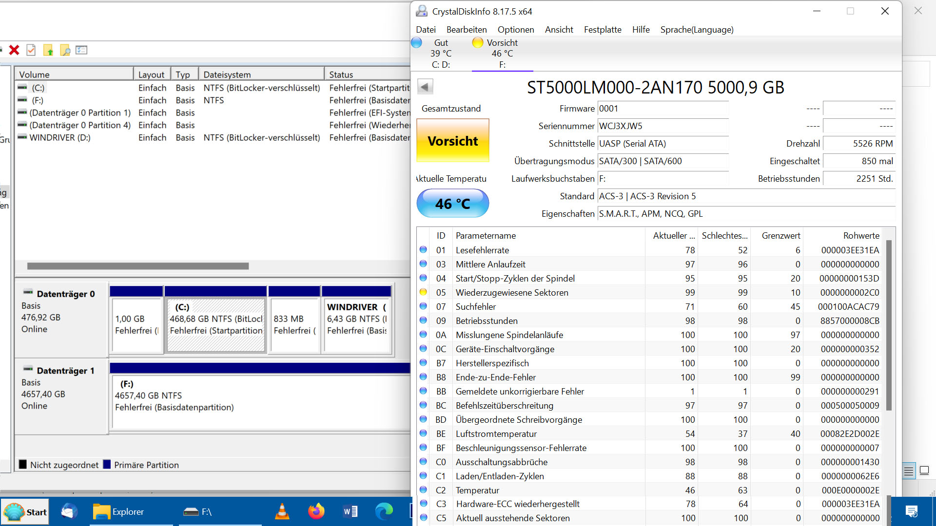

4. Crystaldiscinfo zeigt keinen Fehler, siehe screenshot

Ok, nach Schnellformatierung hat sie wieder funktioniert, aber es kam noch eine Fehlermeldung in CDI. Jetzt formatiere ich sie normal, und das kann wie es aussieht bis morgen früh dauern. Dann mal gucken.
Ja, es ist eine 2,5er, in festem Gehäuse.
Guten Morgen,
Also nach der Formatierung wird in der Datenträgerverwaltung "Einwandfrei" angezeigt, aber CDI ist bei "Wiederzugewiesene Sektoren" gelb, und meldet "Vorsicht";
danke für eure Hinweise ob das ein Problem ist
Zunächst mal der Hinweis, dass man vollständige CDI-Screenshots machen sollte.
Ja, die Platte ist hinüber. 704 Wiederzugewiesene Sektoren; sprich die waren nicht mehr lesbar und mussten neu zugeordnet werden.
Da die Platte aber noch nicht so alt ist, sollte die Herstellergarantie oder Händlergewährleistung greifen.
P.S. Was hast du da für eine komische (mini) Auflösung eingestellt?

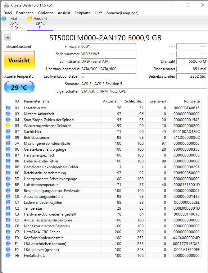

Ich dachte es wäre der volle screenshot gewesen, anbei die Korrektur.
Die Zahl 704 finde ich zwar nicht, aber egal, ok, ich schicke sie dann ein.
Danke und Grüße,
Aki
Der Rohwert 2C0 ist hexadezimal dargestellt. Dezimal wäre die Zahl 704. Die Anzeige kann man auch auf dezimal umstellen.
--aki-- schrieb:
Ergibt sich aus der Umrechnung des Rohwertes von Hexadezimal im Dezimal.
Die Anzeige kann auch unter Erweiterte Optionen/Rohwert umgestellt werden.
Wirft aber dann bei Seagate Platten neue Fragen auf, wenn man den Hintergrund nicht kennt (warum ist die Lesefehlerrate so hoch?)
Und das Attribut BB passt auch nicht, obwohl das nicht angemeckert wird. Unkorrigierbare Fehler sollten eigentlich auch nicht vorkommen.
Die 657 gemeldeten unkorrigierbaren Fehler korrespondieren hier ganz gut mit den 704 defekten Sektoren.
